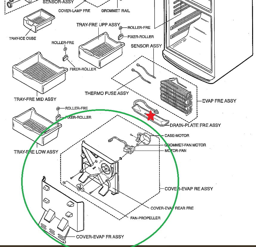

La raison: le trou d'évacuation des eaux de dégivrage est bouché par la glace.
Il faut faire ce qui suit
DÉGIVRAGE FRIGO
Avant toute intervention :
Sécurisez vos aliments. Faites un dégivrage sur 24h portes ouvertes et appareil débranché. Vous pouvez accélérer le dégivrage avec un sèche cheveux en évitant de toucher à tout prix les zones plastiques et, humides
Il faut insister car le bouchon est difficilement accessible.
Tout devrait redevenir normal.
Nota: Par la même occasion; profiter de cette intervention pour nettoyer la partie arrière du moteur et ventilateur Stock à poussière.
stf_jpd87 Messages postés 90944 Date d'inscription   Statut Modérateur Dernière intervention   29 488
Il faut décongeler tout l'appareil, particulièrement le congélateur. Votre problème doit venir d'un excès de glace qui doit avoir bloqué la trappe qui communique avec le frigo . De ce fait le froid du congélateur passe en permanence d'où la glace dans le frigo.
Pour le voir il faudrait enlever les carters "rond  vert" et vérifier qu'il n'y a pas de glace sous l'étoile qui est l'évacuation d'eau.

Si vous laissez ouvertes les portes du frigo suffisamment longtemps 24h et accélérer le dégivrage en utilisant un sèche cheveux pendant 1/2h au centre du compartiment congélateur sans toucher les parois,  tout va dégivrer. Sans l’intervention d'un dépanneur
