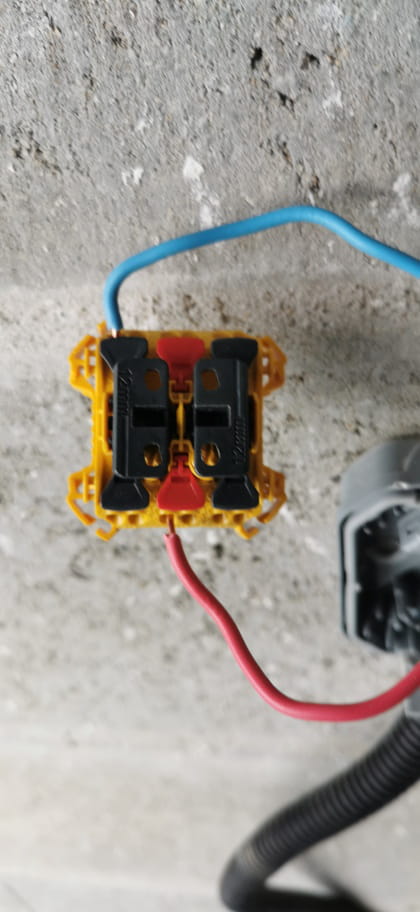

je n'arrive pas à brancher mes lampes.
Le premier circuit ok : j'ai fait une sorte de pontage sur un branchement lumière donc le jus arrive par le rouge.
Je veux brancher un autre circuit lumière avec le deuxième interrupteur..
Bref, je ne vois pas...
yclik Messages postés 59 Date d'inscription   Statut Membre Dernière intervention   14
il faudrait une photo de ce branchement
il faudrait une référence du double interrupteur car on ne voit pas de marquage des N° de bornes

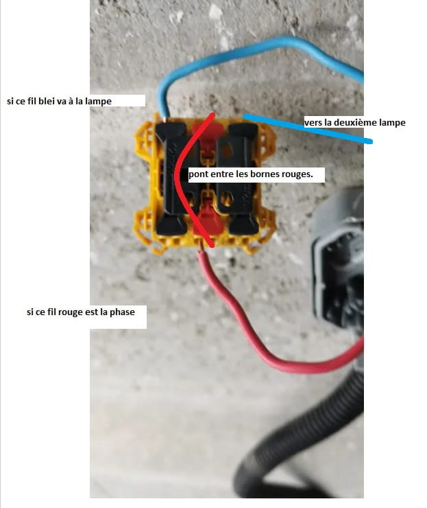

stf_jpd87 Messages postés 91022 Date d'inscription   Statut Modérateur Dernière intervention   29 520
Tout est dit en image
