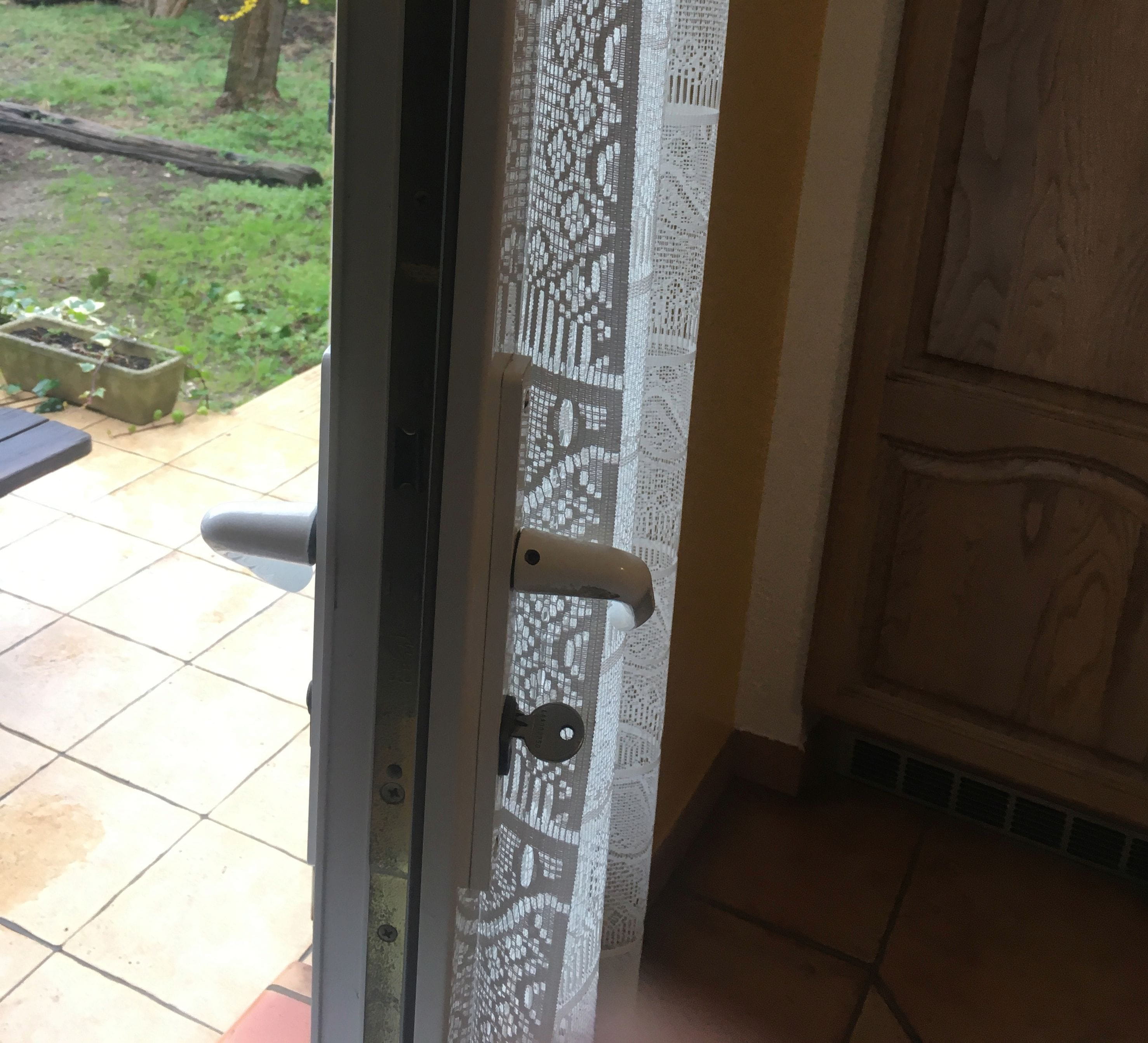

bonjour,
la poignée de ma porte fenètre ne remonte plus automatiquement , je suppose que le ressort est cassée
comment puis je démonter pour réparer , en PJ photo de la porte
merci de votre aide
cordialement
passion16000 Messages postés 297 Date d'inscription   Statut Membre Dernière intervention   154
Bonsoir.
Le boitier de votre crémone-serrure Ferco axe à 25 mm est serti et ne peut pas se démonter pour changer le ressort.
Il faudra penser à remplacer ce vieux modèle par la nouvelle version (boitier et têtière couleur argent, couvercle vissé).
