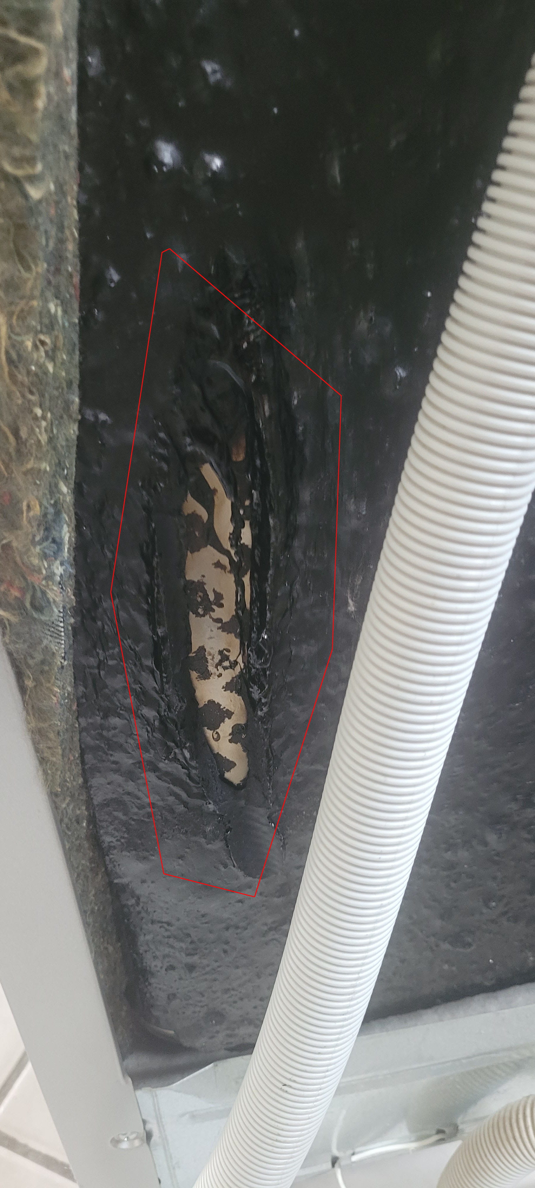

Par contre a l'arrière de la machine, il ya une trace de brulé (photos jointe). Comme le LV a tourné toute la nuit , la plaque arrière à du chauffer et la couche de protection noire s'est collé sur le tuyau noir.

Je vais faire le principe d'incliner le LV pour voir si fuite (d’où la mise en sécurité ).

Effectivement commencez par l'inclinaison du LV et voir s'il sort de l'eau . Si c'est le cas vous avez une fuite entre la cuve et le socle.dans ce cas c'est la pompe de vidange qui a tourné toute la nuit.
Si ce n'est pas le cas il faut lancer un autre lavage et voir quel organe tourne en fin de cycle : pompe de vidange ou pompe de cyclage. et bien observer ce qu'il se passe.
