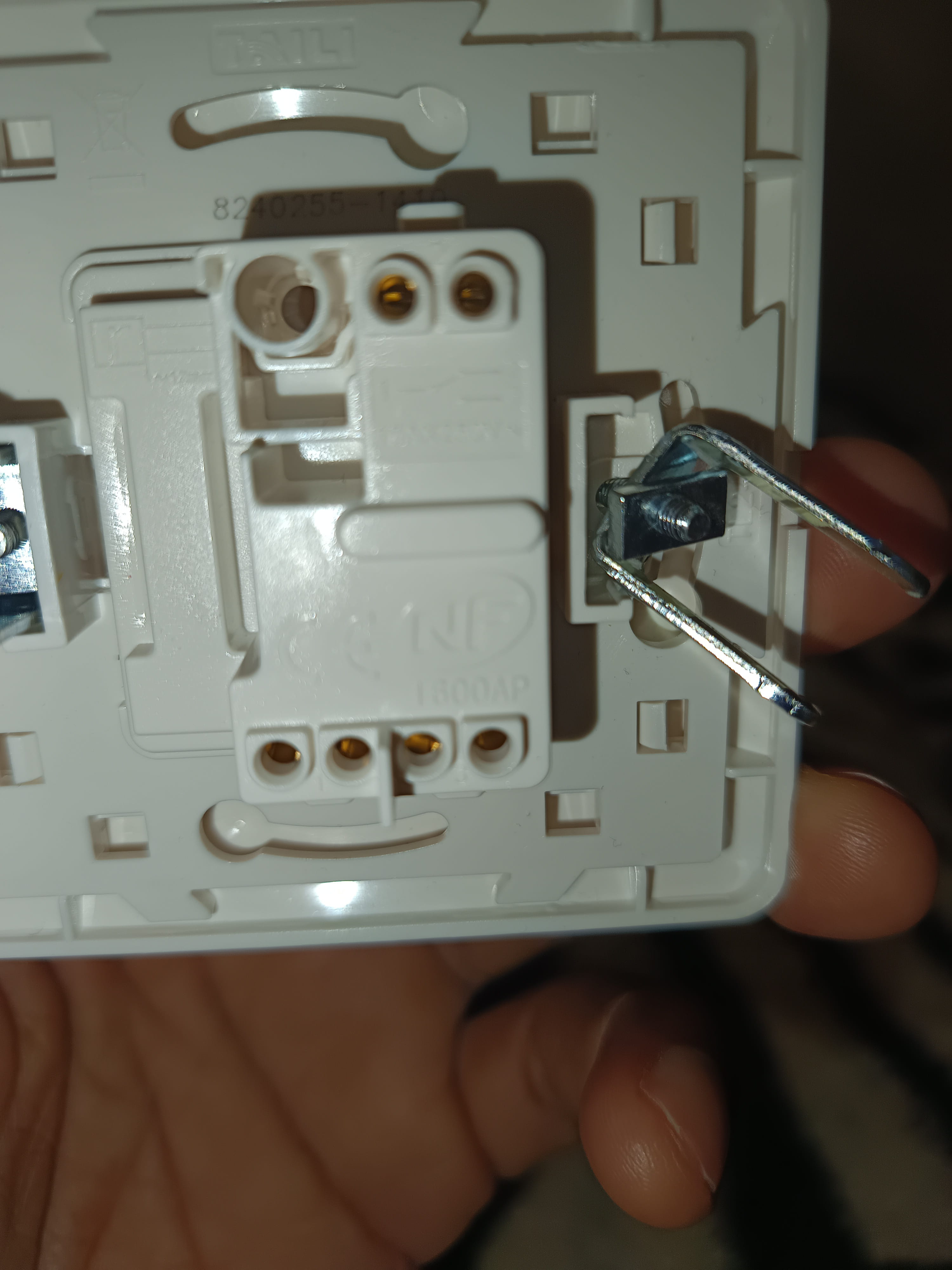

J'ai le même problème sauf que au niveau de l'interrupteur mural, je n'ai que 2 fils. Le nouvel interrupteur que je veux placer est de marque Taili, 3 bornes 1,2 ,3 et  le Modèle est
8240255-1410

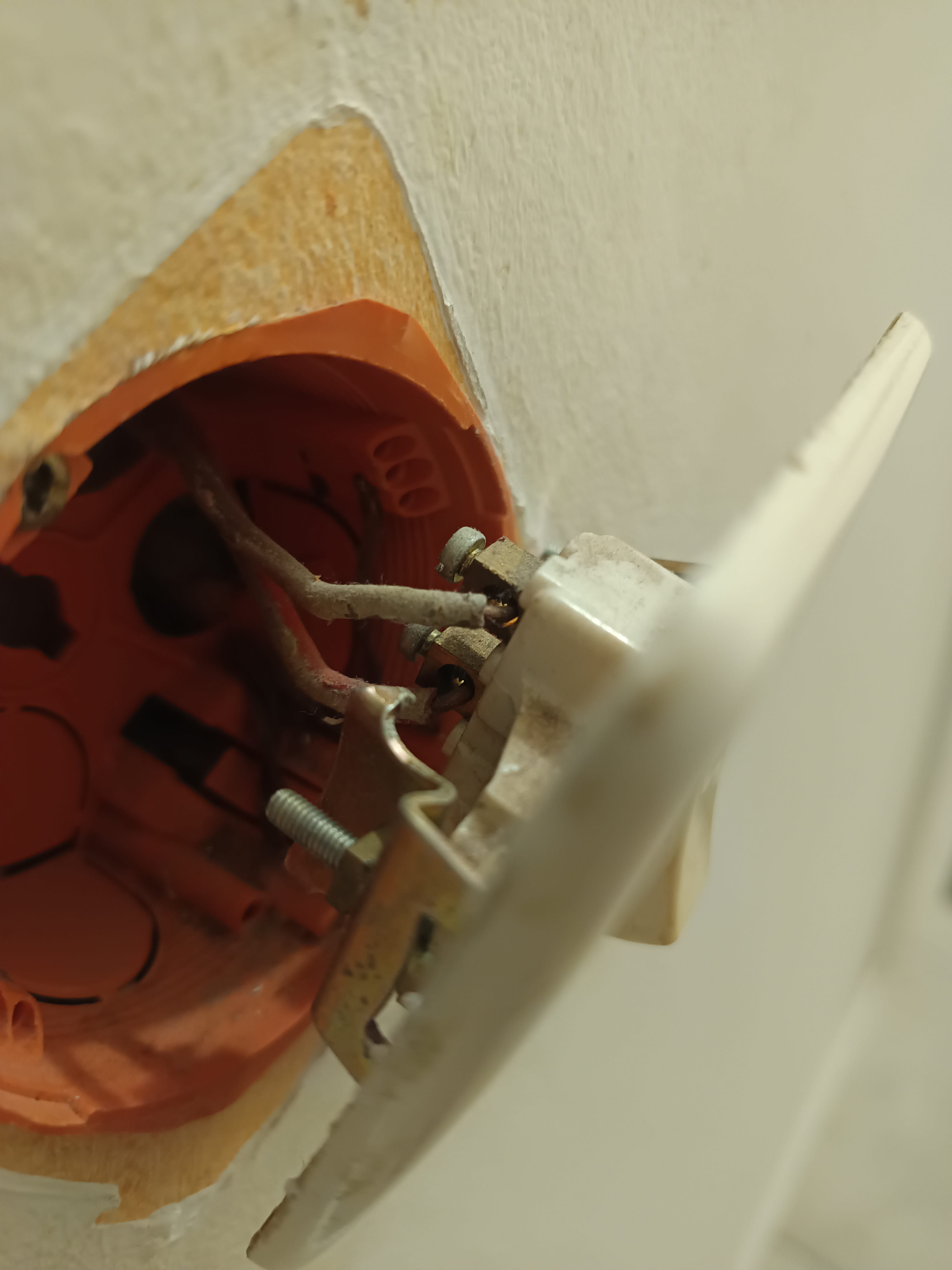

Mais au niveau du mur je n'ai que 2 fils,

C'est un usage en interrupteur simple, donc n'utiliserez que 2 bornes.
On ne voit pas bien sur votre photo ce qui gravé sur l'inter pour savoirs lesquelles
De toute façon vous n'avez que 3 combinaisons possibles 1-2 ou 1-3 ou 2-3
Essayez 1-2 et si cela ne fonctionne pas une des 2 autres fonctionnera

un exemple ici
donc un fil sur le 1 et l'autre sur 2 ou 3
