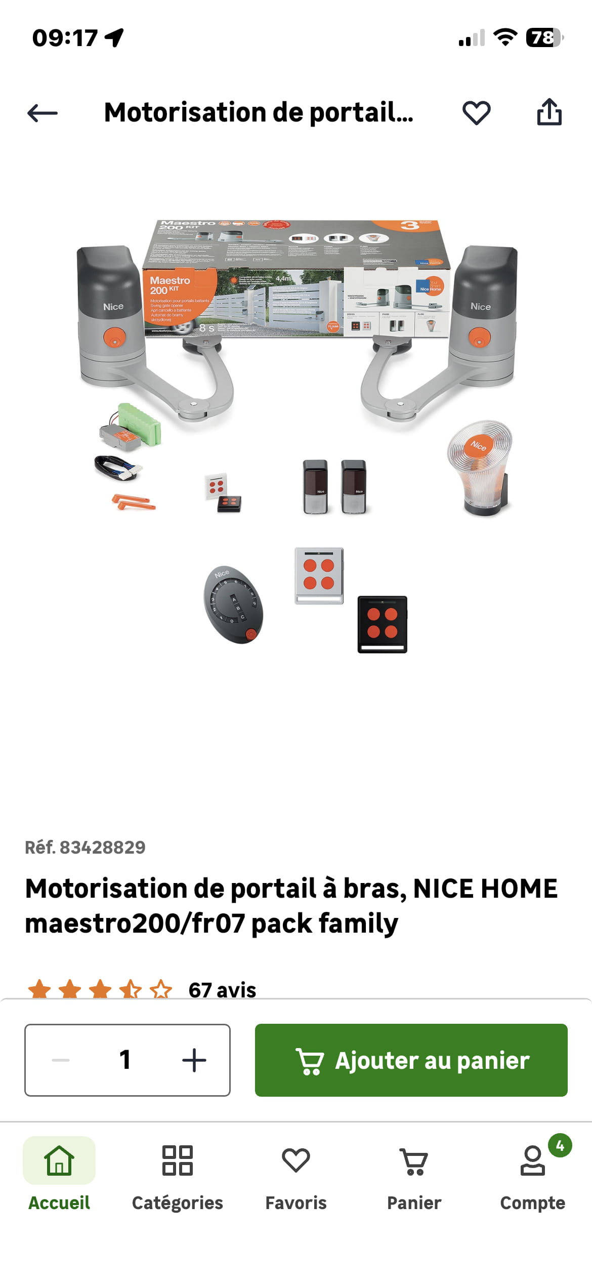

stf_jpd87 Messages postés 91339 Date d'inscription   Statut Modérateur Dernière intervention   29 659
La version de vos moteurs est maestro 200 et non 400

Claudiuss
Claudiuss
Merci pour votre message
voilà mon mécanisme
je vais essayer de tout débrancher
