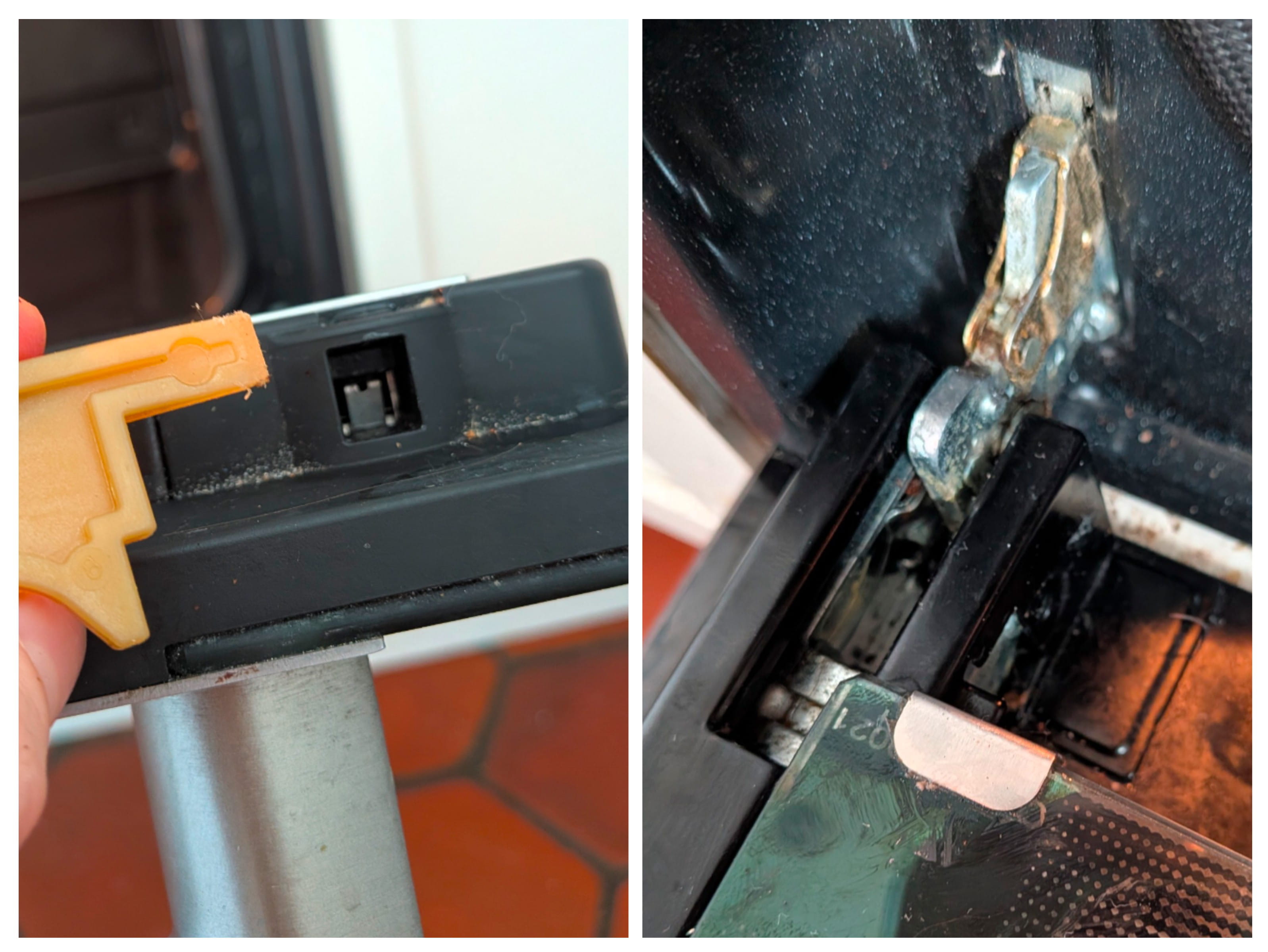

Je n'arrive pas à ouvrir la vitre de mon four de Dietrich modèle DOP7720X pour la nettoyer.
J'ai bien les deux petites cales en plastique. J'ai vu qu'il fallait les insérer dans les encoches au niveau de la poignée, j'arrive bien à soulever la vitre de ce côté là mais elle ne se retire pas de l'autre côté. J'ai peur de forcer de la casser.
Pouvez-vous m'aider ? Merci bcp !

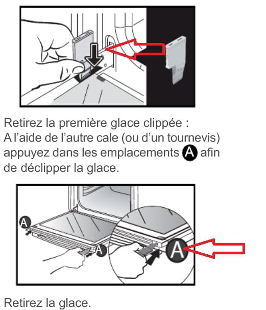

Tout est dit dans la notice
Pour la cale en haut de la porte, il faut forcer avec la cale plastique il n'y a pas de risque. Ne pas oublier de mettre les clés au niveau des charnières pour éviter que la porte se ferme d'elle même du fait que la vitre ne fera plus le contre-poids
Voir cette NOTICE page 24
