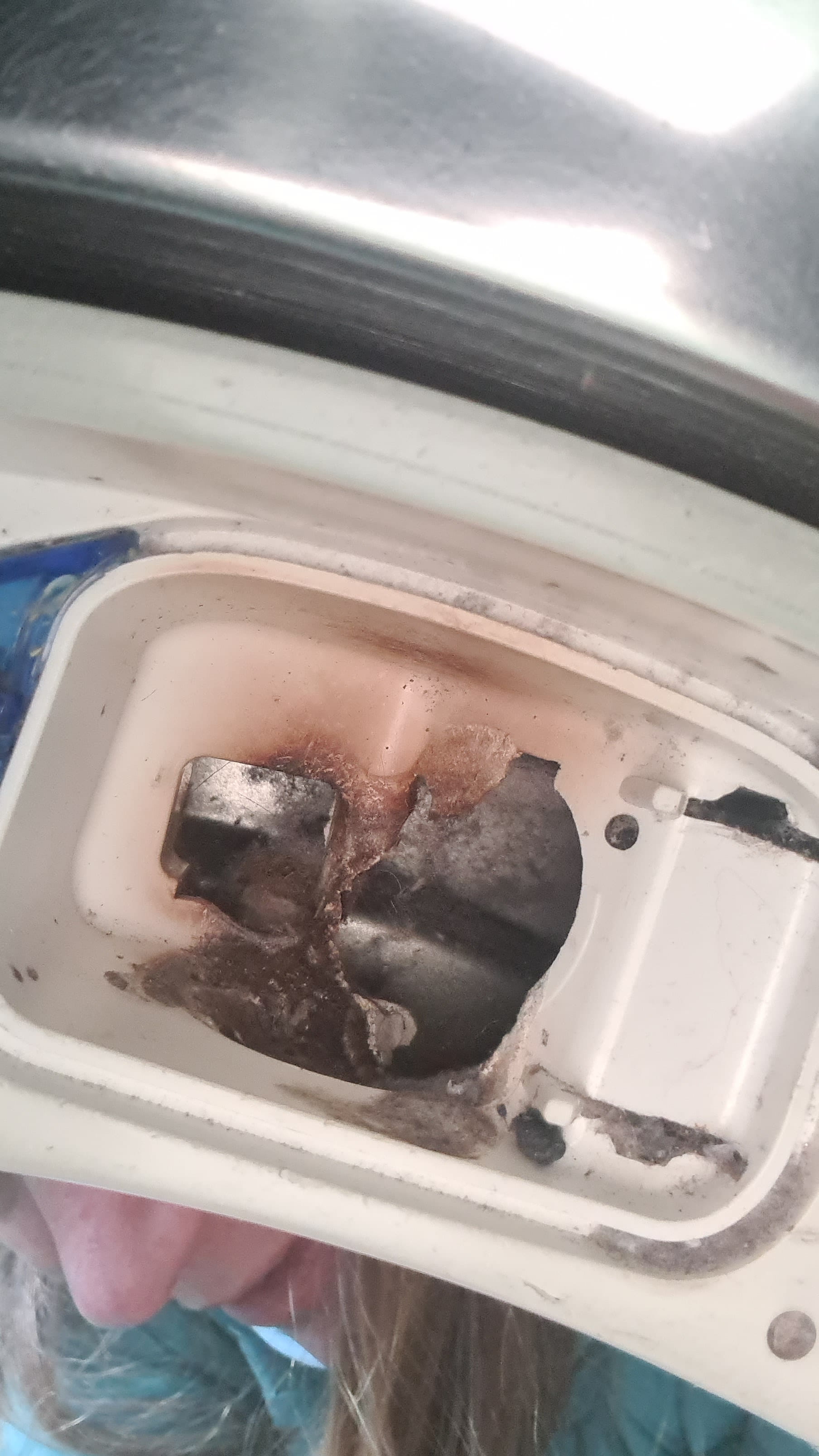

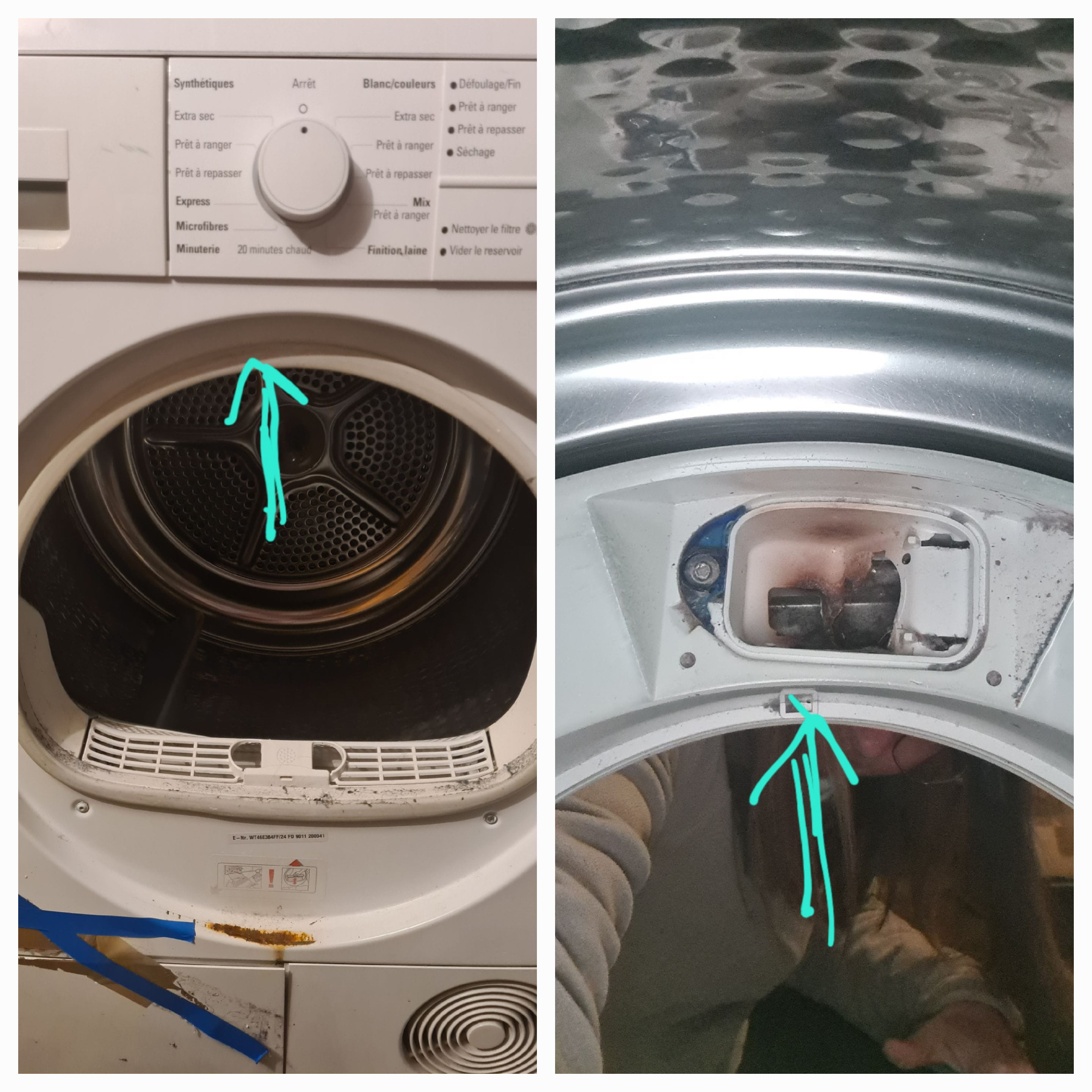

Est ce que quelqu'un a déjà eu ce pb de surchauffe à l'intérieur d'un seche linge ? Est ce reparable ?
Désolé je n'arrive pas à situer l'endroit.
Le seul endroit que peut chauffer au niveau du tambour c'est sur l'arrière ; la résistance N° -0206. Voir cette VUE ÈCLATÈE
faire une aitre photo plus éloignée.
Coloaure
Merci pour votre retour. Il s'agit vraiment de l'intérieur du sèche-linge au niveau de la flèche verte de la photo ?? Je ne sais même pas si il doit y avoir un trou à cet emplacement là?
b richard 31 Messages postés 3314 Date d'inscription   Statut Membre Dernière intervention   869
bonsoir
c'est un échauffement (mauvais contact) sur le contact de porte rien a voir avec la résistance  arrière
une cosse mal serrée sans doute
Salut5richard
Si c'était le contact de porte ce serait sur un coté (coté droit) alors qu'ici la flèche indique le haut ???? Donc  face à la platine. Mais comme tu le dis ce ne peut être qu'un faux contact qui se trouverait face à cette zone brûlée????
re, oui polo il me semble qu'il y a en haut et on ne le vois pas un doigt(pas un verrou) qui est sur la porte et agit sur un contact via un tout petit trou
mais bon c'est lié a une cosse qui avait du jeu et une forte intensité qui y passait
ce que l'on nomme un point chaud
