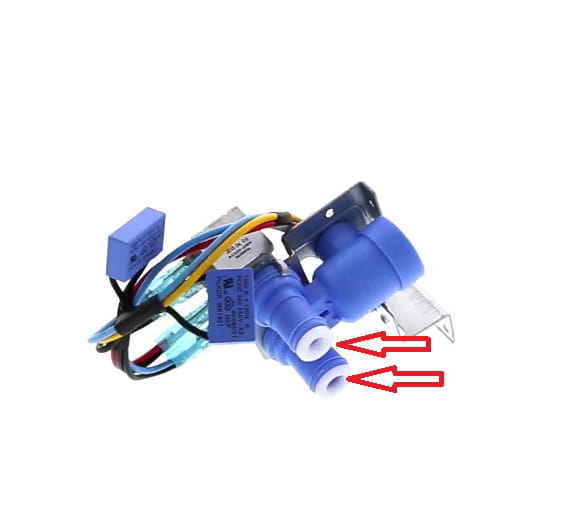

De vos explications il semblerait que vos électrovannes fuient . Il faut débrancher la sortie des électrovannes en contrôler si l'eau sort, certainement faiblement.
Électrovannes N° 43 placées sur l'arrière du frigo. Voir cette VUE ÈCLATÈE

stf_jpd87 Messages postés 91323 Date d'inscription   Statut Modérateur Dernière intervention   29 657
Comment avez vous bloqué la fabrication??
Électrovannes. fléches =sorties.

Par contre c’est sur la vue éclatée que j’aimerais reconnaitre l’électrovanne ; c’est situé où exactement.
Comment y accéder
Je vous ai donné la référence de l'électrovanne N°43 page 2 et une vue de ces électrovannes, qui se trouvent derrière le frigo. Il suffit de suivre le tuyau d'alimentation en eau
