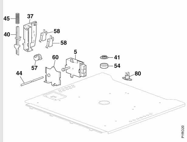

Je viens d’emmenager et le four présent m me pose soucis. En l’allumant, c’est un mode pyrolyse qui s’est lancé mais sans que la porte ne se bloque. Et impossible d’en sortir. Le four fait du bruit sans chauffer et reste bloquer sur ce mode. La porte s’ouvre

voici l'éclaté du système de verrouillage
voir si le moteur est en rotation permanente ou s'il s'agit d'un autre élément qui fonctionne en permanence style ventilateur tangentiel de refroidissement
le repère 44 est un axe fusible il est susceptible de se casser a son milieu voir si c'est le cas
ensuite on avisera
