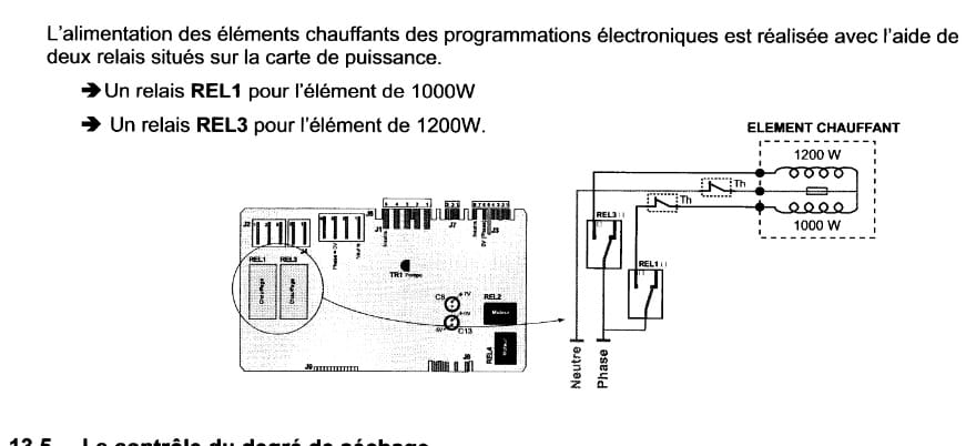

stf_jpd87 Messages postés 91276 Date d'inscription   Statut Modérateur Dernière intervention   29 631
On ne remplace que le matériel qui est reconnu défectueux. Donc déjà il faut s'assurer que le 220V arrive bien aux résistances et que les deux résistances chauffent. Ensuite nous aviserons sur la suite
ci-dessous le principe. Cordialement.
