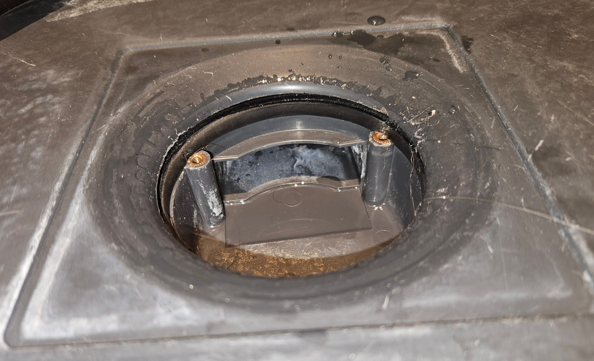

Nous avons la question suivante : la douche de notre nouvel appartement sent mauvais, des odeurs remontent lorsque le syphon sèche.
Est-ce normal que le syphon sèche après utilisation de la douche ?
Une piece est-elle manquante (photo du syphon en PJ) ?
Comment pourrait-on résoudre ce problème ?

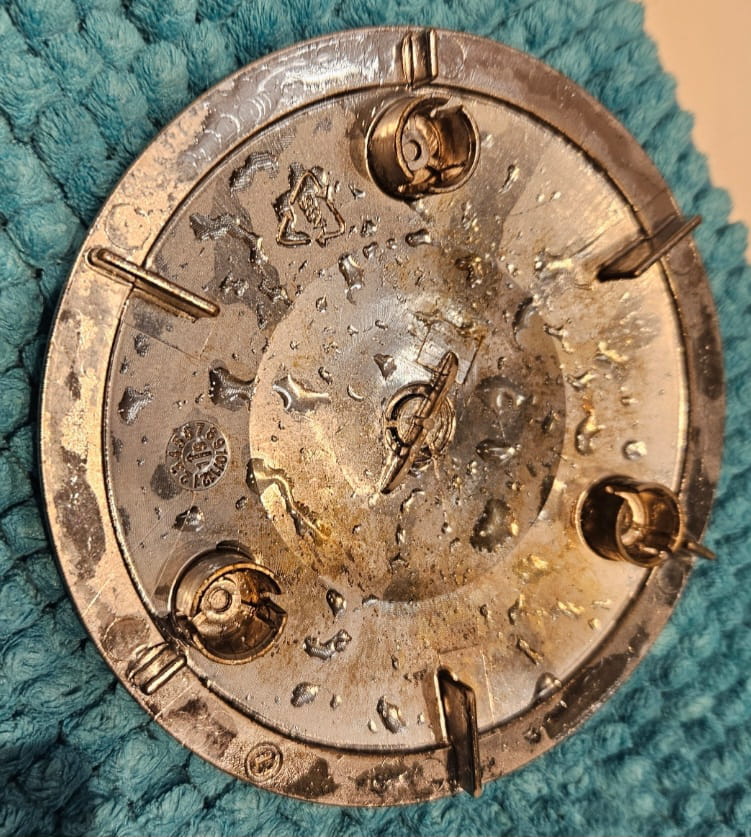

Il manque une pièce ,ce très certainement sur le couvercle ou dans la bonde?. Comment est fait le couvercle??

En PJ, la photo du couvercle. Aucun filtre ou autre pièce n’est présent dans la bonde.

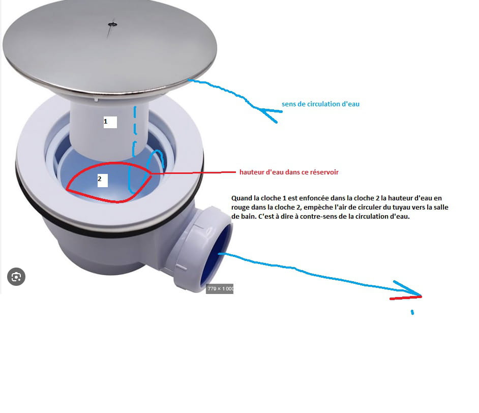

Je trouve étonnant que s'il n'y a rien sous le couvercle , vous n'ayez pas un petit réservoir dans le siphon???
Voir ci-dessous le principe.
