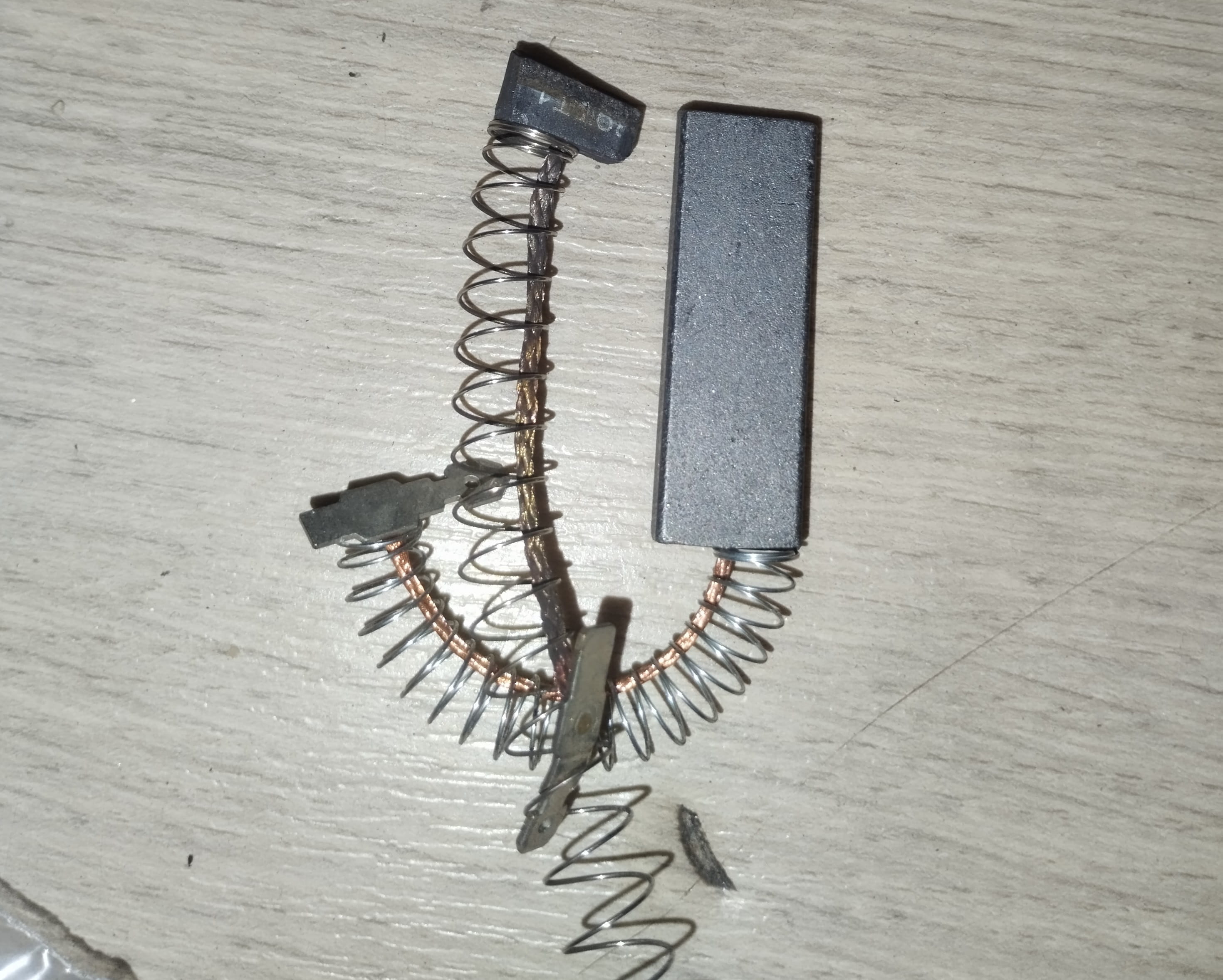

Bonjour, j'ai reçu les charbons ce Jeudi (2avril)
Tout est rentré dans l'ordre, il y a juste eu quelques sifflement, ou un bruit sourd, que voici :
https://youtube.com/shorts/ND6TuxGWwJ8
Puis après qyelques machines, plus aucun sifflements ni bruid sourd, comme ci il fallait roder les charbons. Mêmes les problèmes d'affichages ont disparues.
https://youtube.com/shorts/WGyLQDldLbs
En tout cas merci, vraiment !
PS: voici une photos de l'état des charbons, comparé aux neufs
