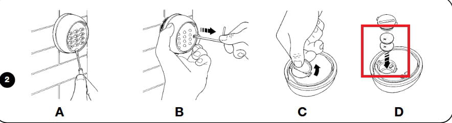

c est un digicode nice motorxr changer les pilles sa marche pas
Voir la notice qui indique que les deux piles doivent être dans le même sens.
Le plus indiqué sur la pile vers le haut
