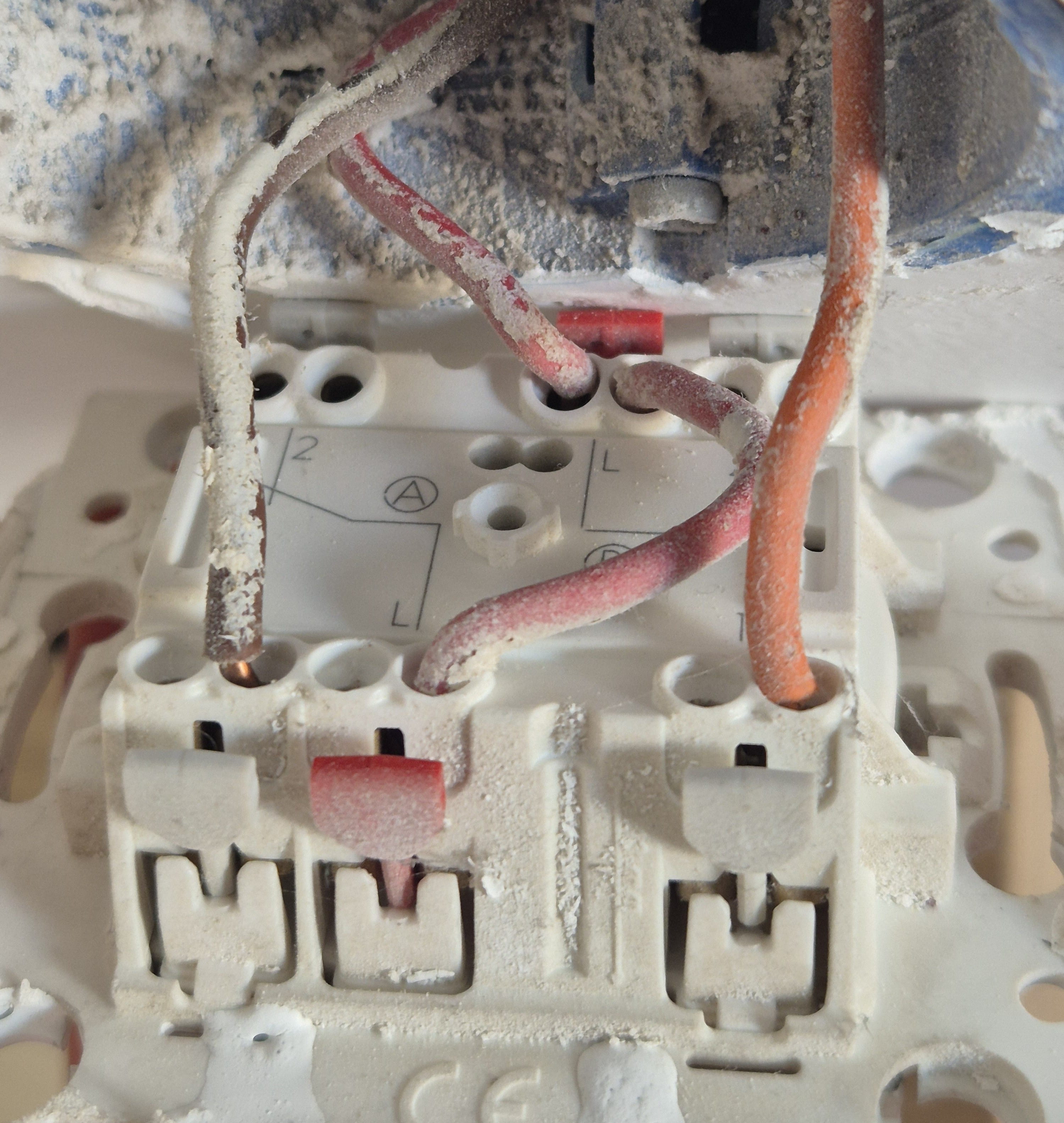

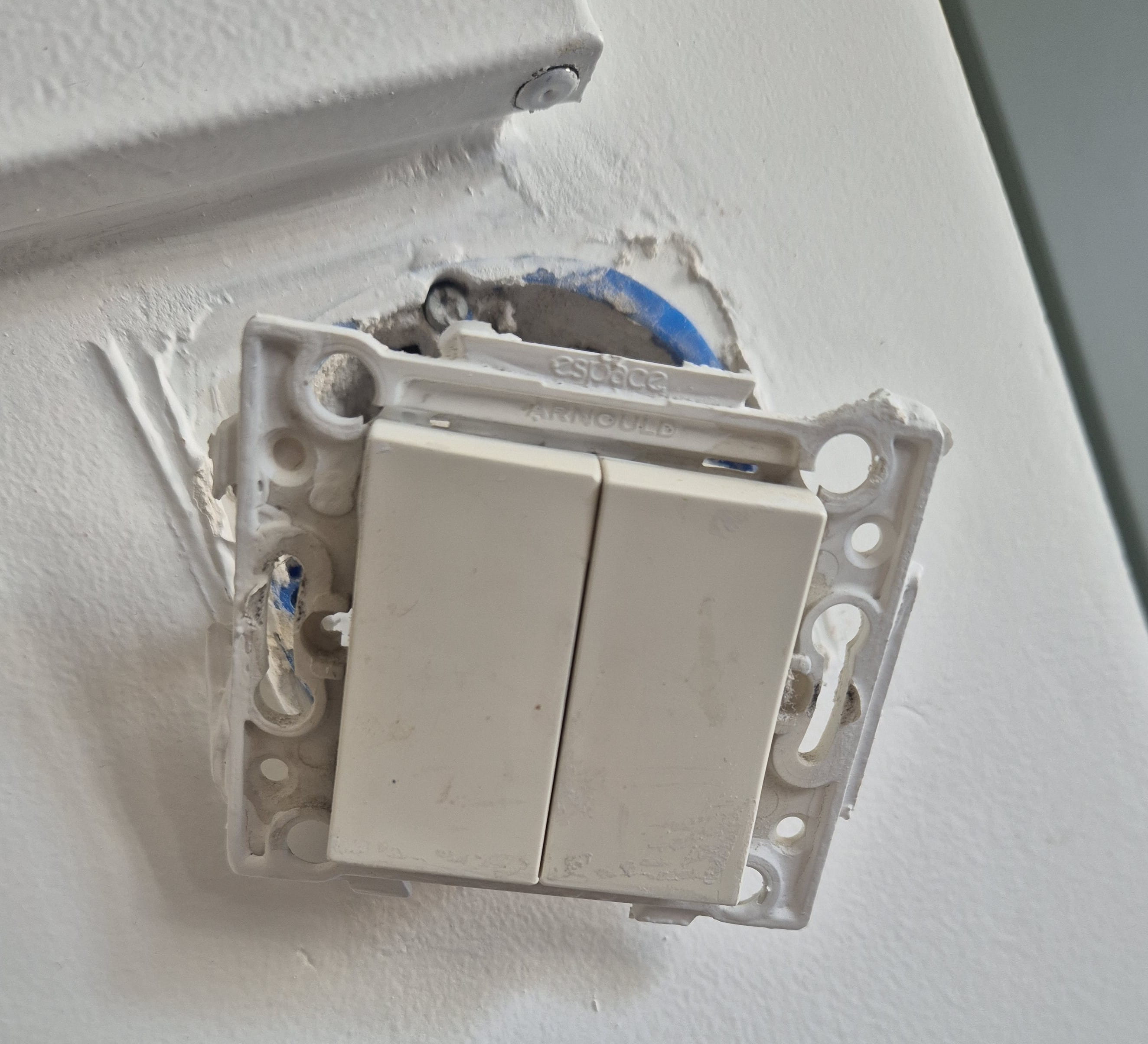

Comme vous pouvez le voir sur les photos, il y a actuellement un double interrupteur, mais l'interrupteur de gauche ne contrôle rien, et celui de droite allume bien les 6 spots led.

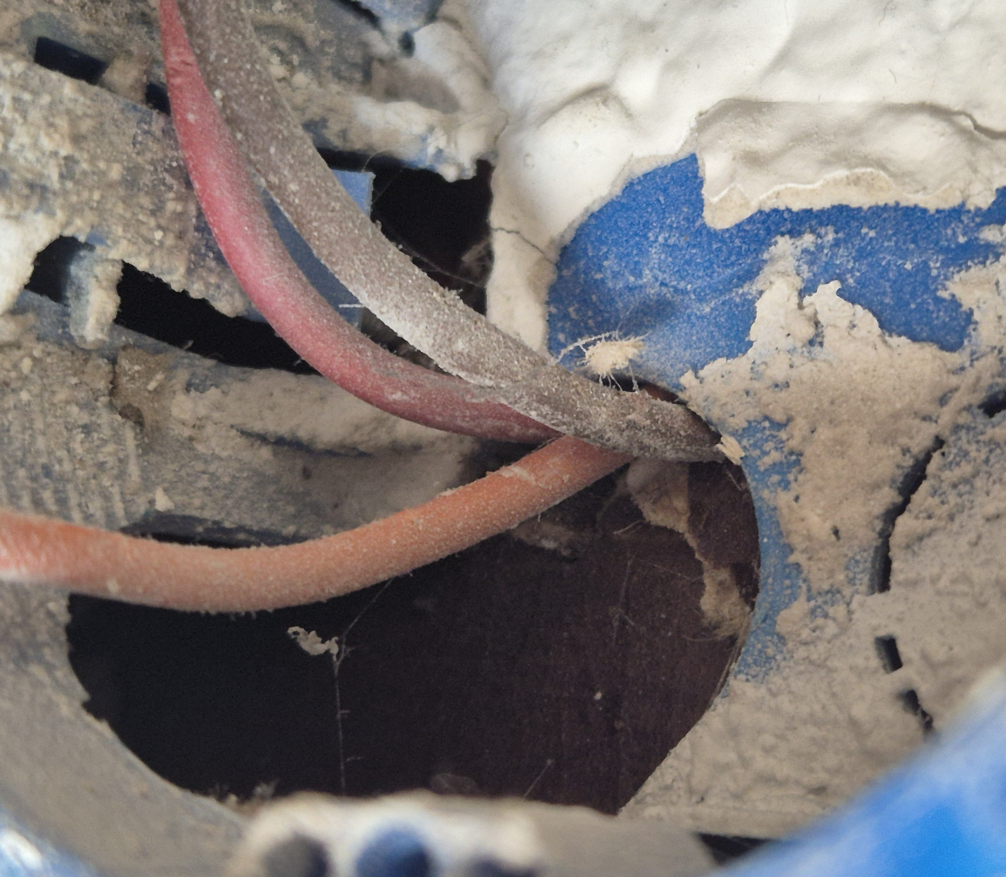

Dans la prise il y a un fil orange, un fil rouge, et un fil marron :

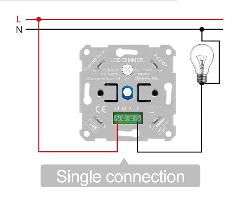

Je souhaite donc remplacer par un variateur dont voici le schéma :
Après quelques recherches, voilà ce que j'ai trouvé :
- Fil marron : inutile car est branché sur l'interrupteur de gauche qui ne contrôle rien, je le laisse tomber et je mets une borne Wago pour le protéger.
- Fil Rouge : Phase d'arrivée, que je branche en L1 (trait rouge du schéma) sur mon interrupteur
- Fil Orange : Retour de lampe, je le branche en sortie (trait noir du schéma)
Est-ce que ça vous semble juste ? Je n'y connais vraiment rien en électricité donc je voulais m'assurer de pas faire de bêtise avant me lancer..
