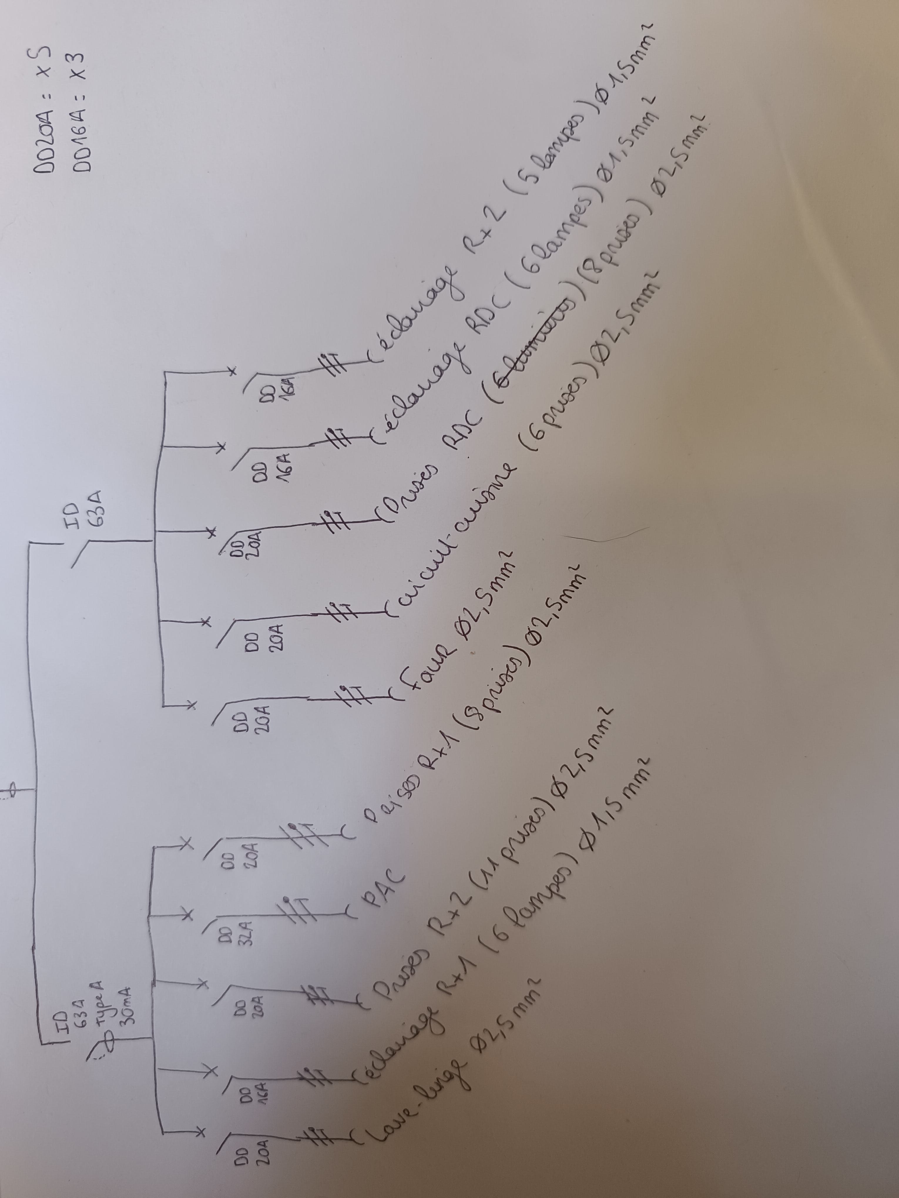

Je refais l'elec de ma maison, alors quelle est habitée.
J'ai vu sur une autre question qu'il fallait que je branche mon nouveau tableau directement sur le DD, puis que je branche l'ancien tableau sur le nouveau tableau pour continuer a avoir l'électricité via l'ancienne installation le temps que je fasse la migration sur le nouveau.
  • C'est bon pour cela ?
Seconde question, j'ai listé tous les circuits nécessaires pour alimenter la maison, et j'en ai déduit un projet de tableau électrique.
  • Pourriez vous me confirmer qu'il est bon ?
Je ne sais pas j'ai un peu peur de me lancer et je pense que si un pro validait mon idée cela me donnerait un peu de courage. ????
Merci par avance, belle journée a tous ⚡

1/ C'est une manière de faire.
Vous pouvez aussi faire l'inverse
2/ On ne sait pas dans quel contexte vous faites cela, si vous conservez les circuits existants ou si vous refaites à neuf.
On ne connait pas la taille de votre logement, mais 10 circuits c'est peu pour une habitation de 3 niveaux (c'est plutôt ce qu'on trouve pour un studio)
Pour être conforme, il vous manque au moins un circuit pour SL ou LV et un circuit 32A pour la plaque.
Si vous conservez les vieux circuits existants, je vous déconseille de vous mettre au maxi des calibres autorisés par la norme.

Je compte effectivement retirer tous les circuits existants et tout repasser en neuf, mais petit à petit, pièce par pièce ou étage par étage puisque la maison est habitée... (d'où le fait de vouloir brancher l'ancien tableau sur le nouveau pendant les travaux). En fait ce n'est pas évident car actuellement pour toute la maison, le tableau actuel est très vieux et ne contient que 4 disjoncteurs "anciens", et pas d'ID. Donc si je branche d'un coup tout ce tableau sur mon nouveau tableau, je le branche tout entier à UN disjoncteur 32A après un ID ? ou bien chaque disjoncteur "ancien" sur un disjoncteur "nouveau" (le tout derrière un ID) ?
Voilà la répartition des circuits que je compte installer dans la maison :
- RDC (atelier / chaufferie / buanderie) avec 1 circuit "prises" + "PAC" + "LL" + "éclairage"),
- un R+1 (cuisine salon SDB) avec un circuit "cuisine", un circuit "prises" pour l'étage, un circuit éclairage pour l'étage, et je rajoute donc un circuit "plaque" et un circuit "LV"
- un R+2 (2 / 3 chambres) avec un circuit "éclairage" et un circuit "prises".
Avec ces nouvelles informations, pensez vous que mon tableau soit cohérent avec cette répartition ?
Merci beaucoup pour vos réponses précieuses !

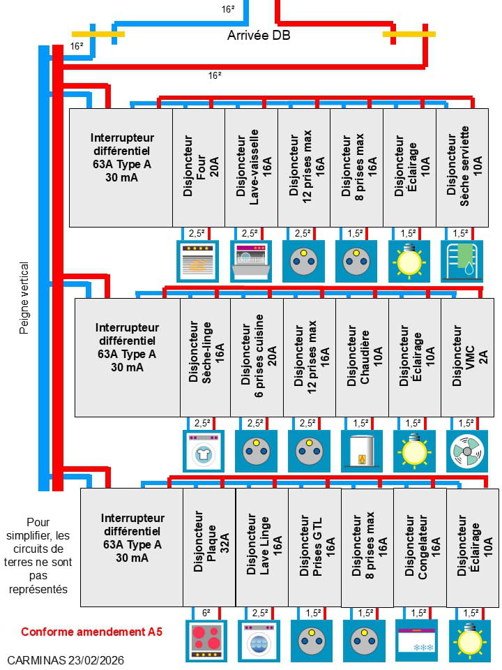

Si vous refaites à neuf, je vous conseille
  • au R+1 1 circuits prise cuisine et un autre salon sdb
  • au R+2 2 circuits prises
L'ECS est fournie par la PAC ?
Vous pouvez vous inspirer partiellement de ceci

Je comptais mettre tous mes circuits "prise" en 20A et section 2.5², comme ça d'après la norme NFC 15-100 je ne me prends pas la tête je sais que je peux avoir jusqu'à 12 prises.
Je constate que vous avez dans votre schéma 3 ID type A, or il me semblait que la norme recommande d'avoir au minimum un ID type A et un ID type AC.

Carminas Messages postés 4339 Date d'inscription   Statut Modérateur Dernière intervention   2 024
Non, la norme ne dit pas cela (je ne sais pas où vous avez lu cela).
Elle dit que les circuits plaques, LL, IRVE doivent être obligatoirement derrière un type A et que les autres circuits peuvent être derrière un type A ou un type AC
Sachant qu'un type A, c'est un type AC qui possède en plus une protection contre les défauts de composantes continues, je préfère ne mettre que des type A qui offrent une protection plus complète, même si ce n'est pas obligatoire.
