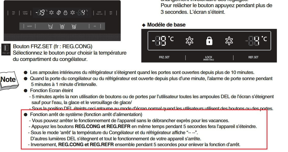

stf_jpd87 Messages postés 91341 Date d'inscription   Statut Modérateur Dernière intervention   29 662
Contrôler cette fonction.
et le verrouillage en page 4 voir la NOTICE
Arlette
Merci je vais essayer
