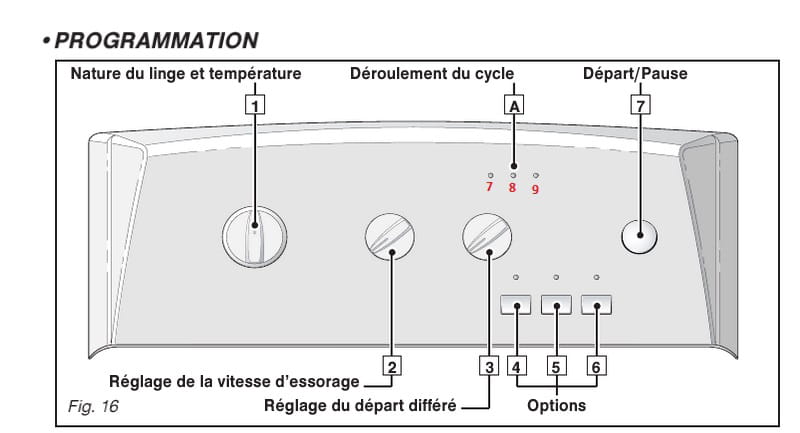

A la mise en route de la machine à laver , les voyants de prélavage, de rincage et d'Impermeabilisant clignottent

Voici votre tableau indiquez les voyants qui clignotent. 14/5/6/7/8/9???

Bonsoir,
Mon problème concerne ma nachine à laver . J'ai effectué une mauvaise présentation.
les trois voyants qui s'allument corresponrent aux no: 4 5 et 6

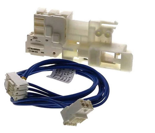

Vous avez un problème avec la sécurité fermeture de la porte. Refaire l'essai en appuyant sur la porte si rien il faudra changer cette sécurité (contact N° 126
Voir cette VUE ÈCLATÈE
clh29 Messages postés 37 Date d'inscription   Statut Membre Dernière intervention   3
La fermeture fonctionne normalement. A la mise en route j'entend bien la securité de la porte s'enclencher et la bloquer.
Par contre j'ai découvert beaucoup de fibre de tissu dans la pompe de vidange. Je l'ai nettoyé mais le problème perciste.
A la mise en route de la machine il me semble que l'eau n'y arrive pas.
