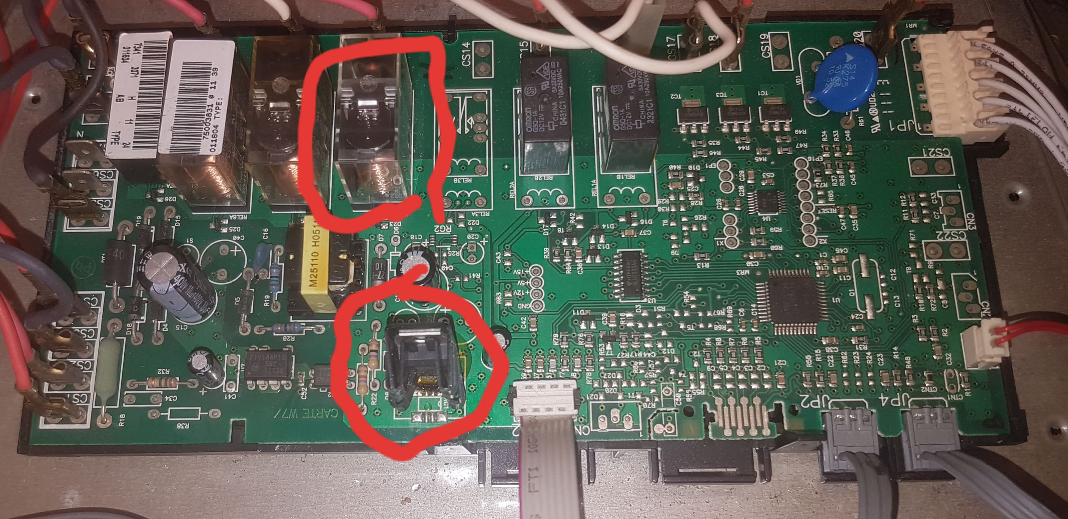

Ici la carte.
Le relais et le régulateur de tension remplacés.
