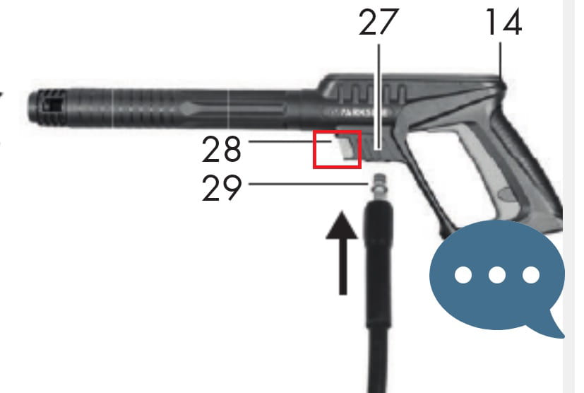

Je ne peux pas déconnecter le tuyau du pistolet, c’est un système rapide CLIC.
J’ai mis du degrippant, trituré dans tous les sens, rien n’y fait et donc je ne oeux pas connecter la lance PLC4C4
Pouvez vous m’aider ?
Merci d’avance
stf_jpd87 Messages postés 91351 Date d'inscription   Statut Modérateur Dernière intervention   29 667
Sauf erreur en enfonçant le tuyau il faut appuyer sur le bouton N° 28 et ensuite sortir le tuyau en maintenant la gâchette
