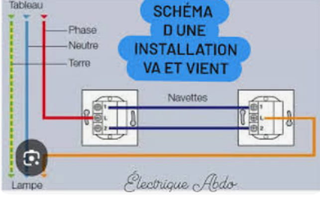

J'ai 2 va et vient qui pilotent une lampe. J'ai voulu allumer la lampe et j'ai appuyé sur le 1er interrupteur et en même temps que mon épouse a appuyé sur le second. La lampe ne s'est allumée et un grésillement s'est fait entendre.
J'ai voulu changer les interrupteurs mais malgré mes branchements la lumière ne s'allume pas.
Pourriez vous m'indiquer dans quelles bornes brancher les fils ?
Il y a 1 câble brun et 1 câble violet dans la boîte 1, le brun étant la phase.
Dans la boîte 2 il y a 2 câbles violet et 2 câbles brun.
je souligne que l'installation date des années 1980.
Merci pour vos conseils.
stf_jpd87 Messages postés 91339 Date d'inscription   Statut Modérateur Dernière intervention   29 659
Il y a problème ? du coté de chaque va-et-vient il doit y avoir au mini 3 câbles.
dans la première boîte il manquerait un câble violet car à mon avis les deux fils violet servent de navette./
Nota les deux câbles bruns ne seraient-ce pas une alimentation 220V et l'autre brun le fil qui va à la lampe??
GLOUCHON
Oui les 2 violets sont les navettes et un des brun est, à mon avis l'alimentation et l'autre va à  la lampe. Un des 2 se connecte sur le L, mais sur laquelle connecter le 2ème brun ?
Dans la 1ère boîte, il n'y a effectivement que 2 câbles, mais ça fonctionnait bien jusqu'à présent. Je ne comprends pas.
GLOUCHON
Serait-il possible qu'il n'y ait pas de connexions entre les câbles de la 1ère boîte et ceux de la 2ème ? Et comment alors brancher les câbles de la 2ème ?
Merci pour vos suggestions.
Carminas Messages postés 4338 Date d'inscription   Statut Modérateur Dernière intervention   2 024
Vous etes sûr que les 2 violets n'étaient pas dans la même borne ?
Vous n'avez pas répondu à la question de savoir si les anciens étaient des poussoirs ou non.
Vous avez relevé le câblage de l'ancien montage ?
GLOUCHON
Désolé je viens tout juste de voir votre message. J'ai effectivement oublié de prendre une photos des anciens montage. Les interrupteurs étaient aussi à poussoir. Peut- on insérer 2 câbles dans la même borne ?
Carminas Messages postés 4338 Date d'inscription   Statut Modérateur Dernière intervention   2 024 > GLOUCHON
Si ce sont des poussoirs, c'est qu'il y a un télérupteur quelque part, comme je vous l'ai dit ailleurs, et il doit être HS.
Inutile de chercher à remplacer les poussoirs (et surtout pas par des va et vient).
Oui on peut mettre 2 fils dans la même borne.
