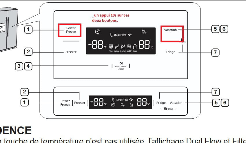

Après une coupure, l’électronique des frigos Samsung peut bugger.
Débranchez-le 10 à 15 minutes puis rebranchez. Vous pouvez aussi essayer un reset avec Power Freeze + Power Cool quelques secondes.
Si l’écran ne revient pas, c’est souvent le bandeau ou la carte électronique à remplacer.
