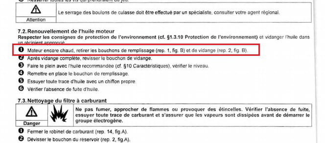

Bonjour,  Quelle est la vis de vidange du groupe sdmo 5000 turbo et combien doit on mettre d huile 15/40 dans le carter SVP.  J ai de l essence qui est passé dans l huile et le filtre à air a pris feux...
stf_jpd87 Messages postés 91355 Date d'inscription   Statut Modérateur Dernière intervention   29 668
Lire cette notice tout est dit.Voir cette NOTICE
Patrick
Bonjour,  Merci beaucoup pour le lien.  J'aurai du chercher un peut mieux sur internet..  J'ai vidangé et mis de l huile neuve.  il démarre au quart de tour.
