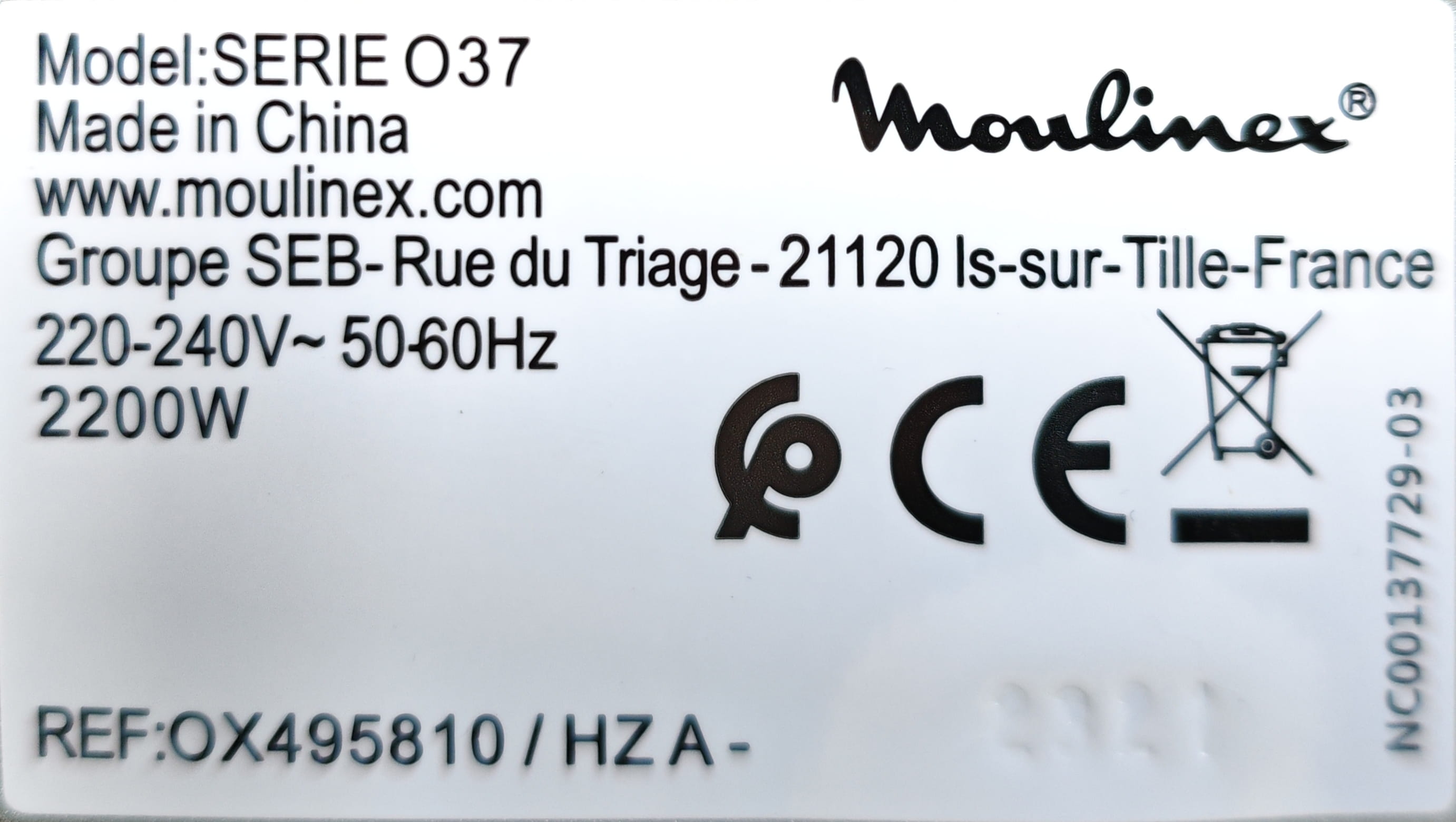

stf_jpd87 Messages postés 91276 Date d'inscription   Statut Modérateur Dernière intervention   29 631
Merci de fournir la référence de votre appareil.
Je pense que le thermostat présent est un thermostat de sécurité et non le thermostat de fonctionnement. Donc de ce fait il serait déréglé.
A vérifier avec la vue éclatée.
Pascal
Voici la référence :
Pascal
Pour info, c'est bien le thermostat de réglage de la température, il est monté au bout du bouton de réglage de 100 a 240 degrés.
