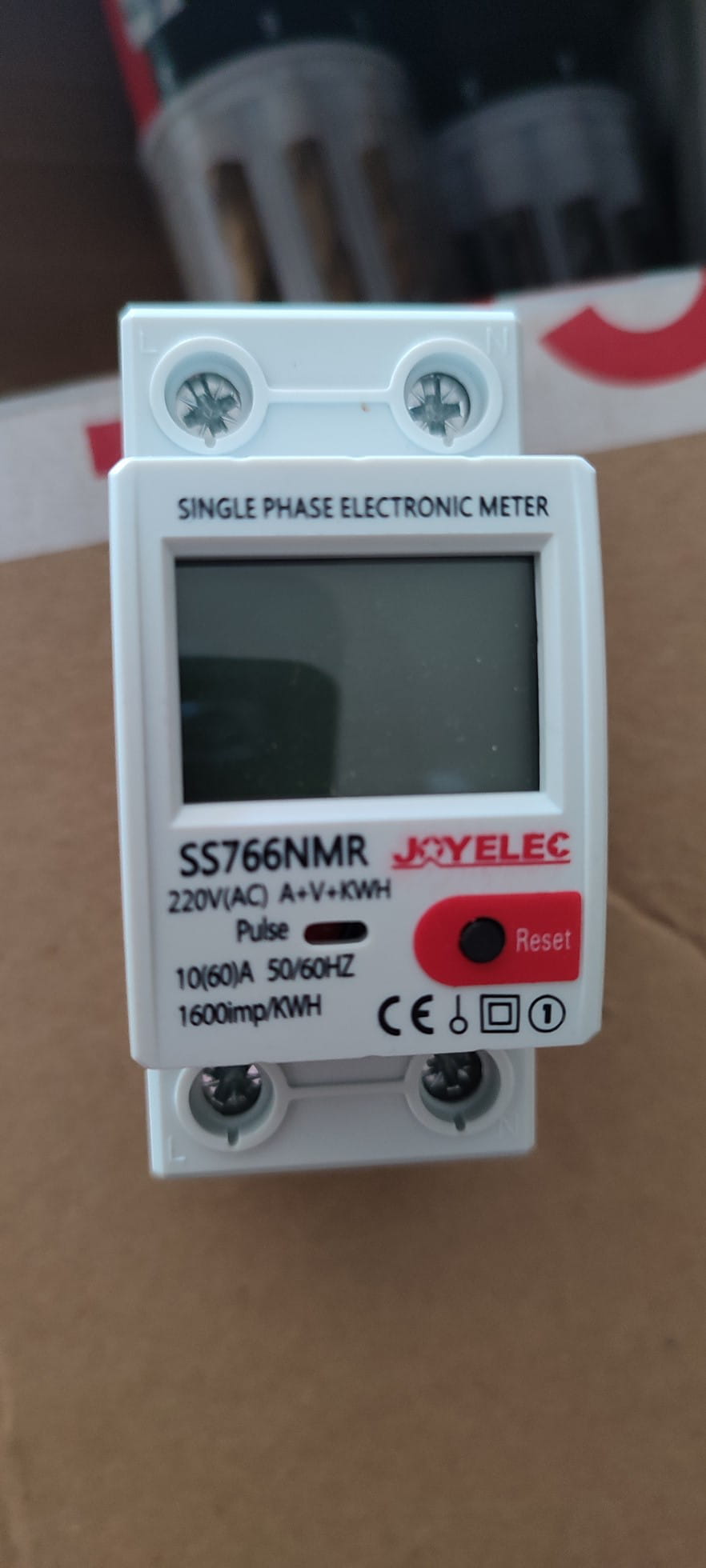

J'ai 2 pompes à chaleur AIR/AIR depuis de nombeuses années et je souhaiterai suivre le consommation de chacune d'elles. Chaque PAC à sa ligne dédiée.
J'ai deux wattheuremètres, mais comment les brancher ? aucun schéma.
Marque JOYELEC modèle SS766NMR
Si vous pouviez m'aider :-).

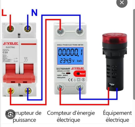

    Salut
    C'est exactement ce que dit la notice donc OK.

  2. En fouinant j'ai trouvé ce schéma, si je comprend bien, à partir du disjoncteur de la PAC, je passe par ce compteur d'énergie et je rejoins la PAC.
    Dites moi si je fais une boulette..

      C'est quoi le 10A qui est écrit dessus ?
      Que dit la notice ?
      Car si la PAC tire plus de 2300W cela pourrait poser soucis

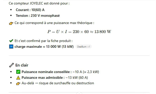

    2. Modérateur
      Justement, c'est entre ce 10A (2300W) et ce 60A (13000W) que ce n'est pas clair.
      On ne comprend pas bien à quoi cela correspond et je ne suis pas sûr que l'interprétation de chatgpt soit la bonne.
      1. Modérateur
        Les données  par Amazon disent ne pas dépasser 13000W ??? Le branchement doit être prévu pour au moins du 6mm²?

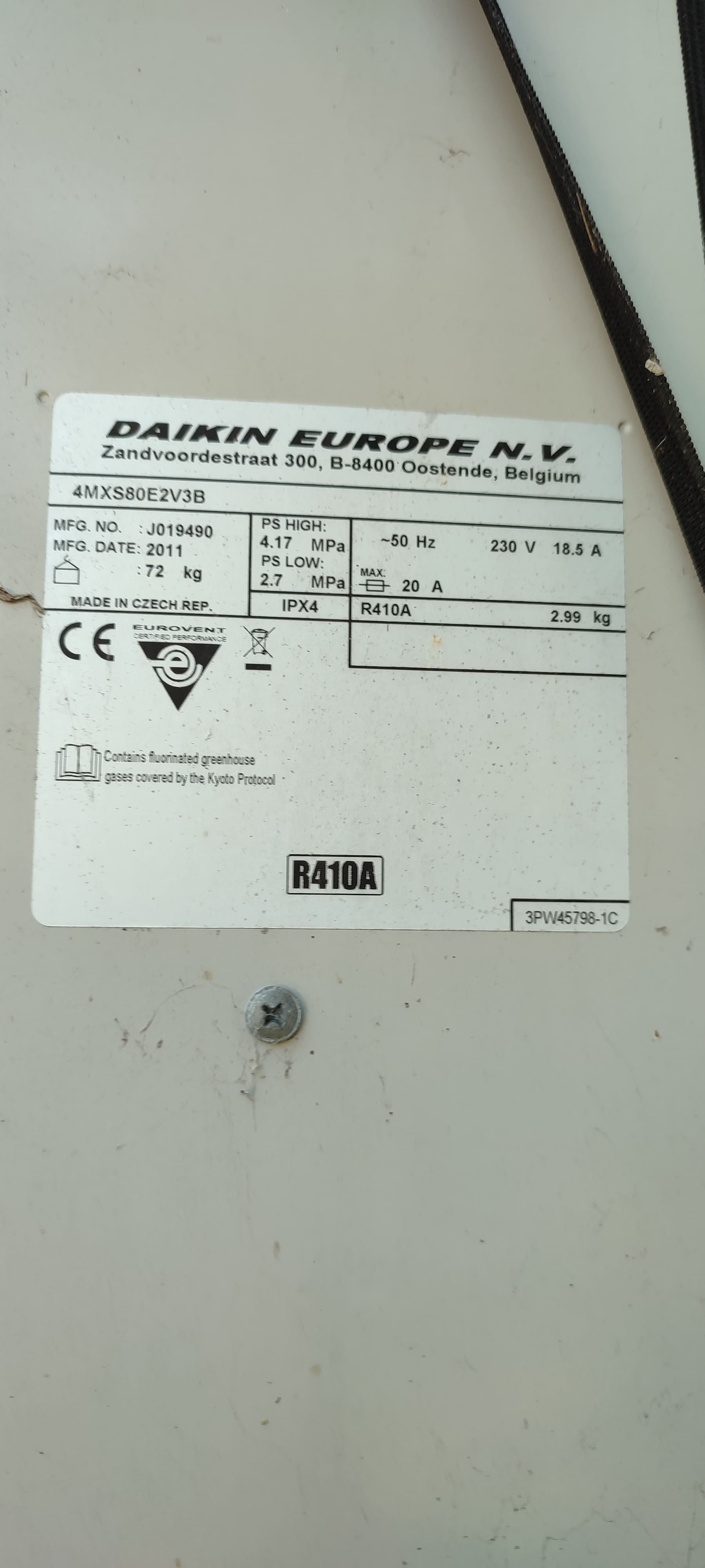

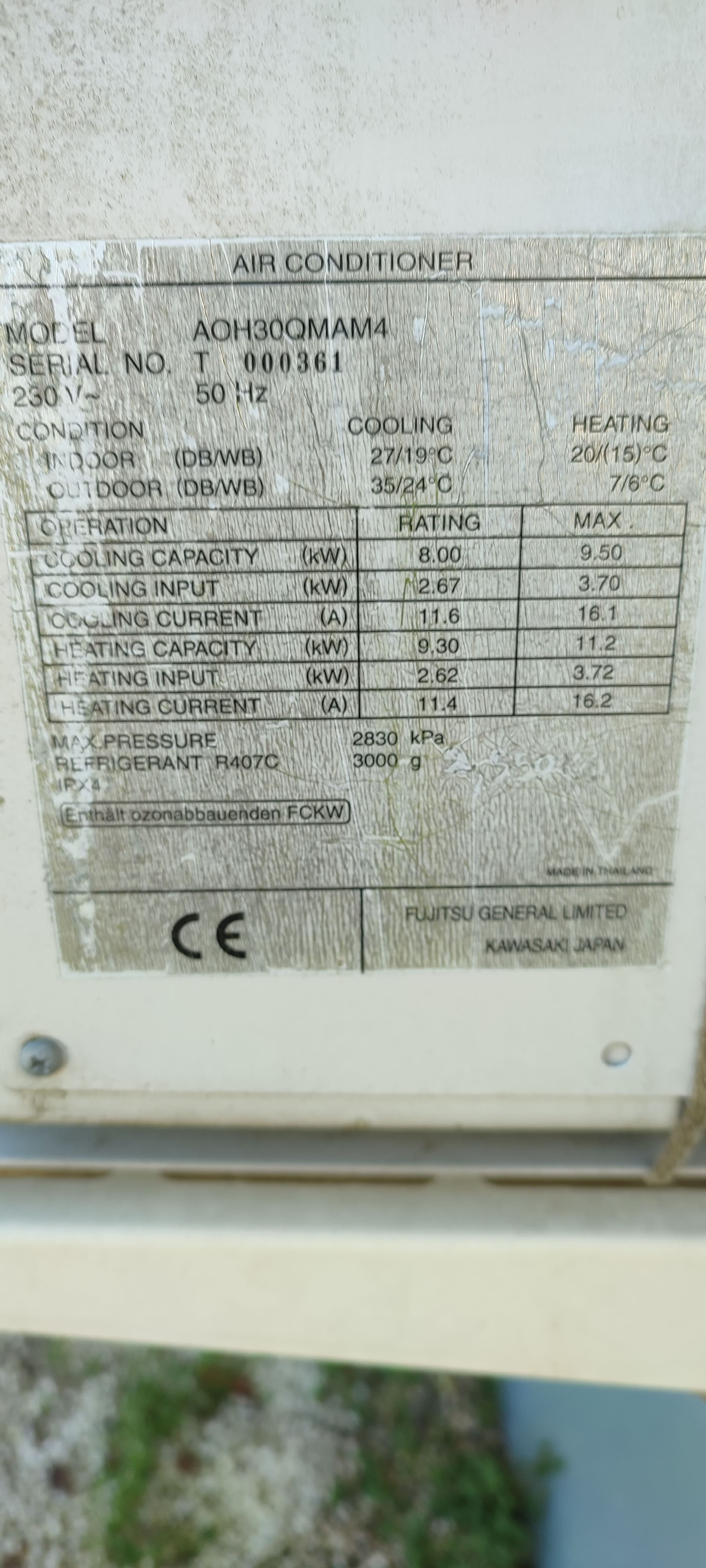

        1. Les caractéristiques des pacs ne sont pas très détaillées.
          1. Modérateur
            On voit quand même qu'en puissance absorbée on est à 16A/3700W.
            Donc impératif de comprendre à quoi correspond ce 10A sur votre module

          Réponse bête et si c'était la fourchette de fonctionnement ???
          1. Modérateur
            C'est bizarre qu'il y ait un minimum de fonctionnement si élevé.
            D'un autre côté la notice dit "Do not exceed the maximum load capacity of 13000W for the monitored circuit."
            Donc à mon avis cela ne coute pas grand chose d'essayer si vous l'avez.
            1. Qu'est ce que je risque ? j'ai les 2.
          2. Modérateur
            Pas grand chose.
            Au pire cela flinguera le module.
