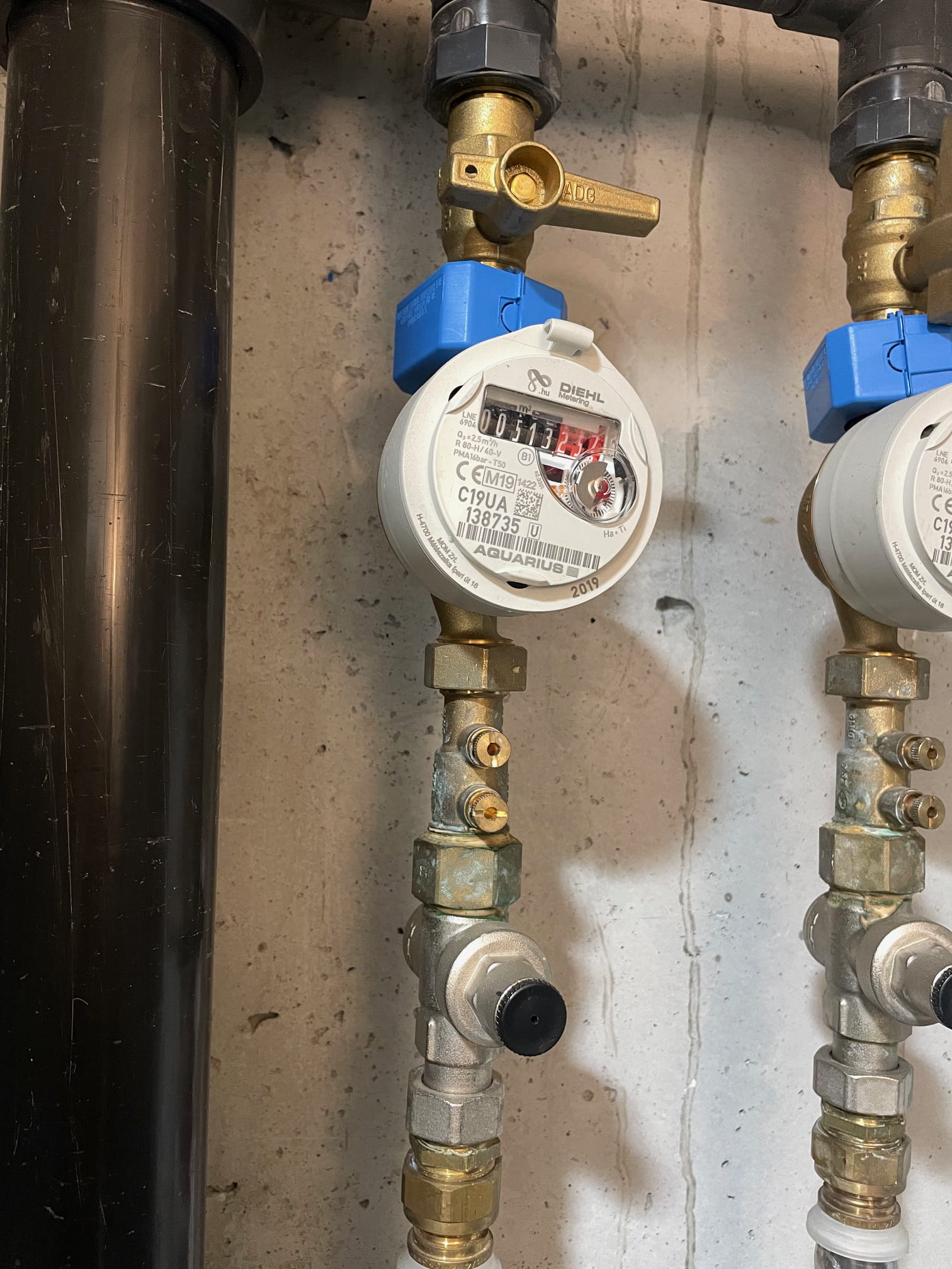

Je rencontre un problème de débit d’eau fortement réduit dans tout mon appartement depuis une coupure d’eau récente.
Symptôme très précis : quand j’ouvre n’importe quel robinet, le débit est normal pendant 1 à 2 secondes, puis il chute brutalement et reste très faible.
Je précise que j’ai vérifié les vannes d’arrêt : celle des parties communes + celle de mon appartement sont ouvertes à fond
Voici comment les choses se sont déroulées :
– Coupure de l’eau au niveau de la vanne de mon appartement, située dans les parties communes (cf. photo en position fermée)
– démontage et nettoyage de la cartouche de débit du mitigeur thermostatique de ma douche

– J’ai de nouveau coupé l’eau au niveau de la vanne des parties communes.
– J’ai nettoyé la cartouche de réglage de la température
– J’ai remis l’eau
– Cela n’a rien changé.
– J’ai tenté plusieurs manipulation « arrêt / purge / réouverture rapide » au niveau de la vanne, mais ce fut sans effet.
– J’ai fait de même avec la vanne située dans mon appartement (que je ne trouvais pas) : sans effet

    Comme vous savez démonter votre cartouche , vous la redémontez, et une fois démontée vous ouvrez la vanne principale,  la douche fermée vous devriez voir sortir l'eau fortement. pour éviter une inondation faites l'opération à deux. Si le débit reste faible le bouchon est plus loin en remontant le circuit. vers la vanne.

        @stf_frmu : vous me proposez de contrôler le mitigeur de la douche et le flexible, mais j'observe un débit très réduit sur l'ensemble des sorties d'eau de mon appartement (lavabos, toilettes, cuisine, lave-linge...). Est-il possible qu'un bouchon au niveau de la douche impacte tout le reste ?

          1. Bonjour,
            Finalement, le problème de débit venait du réducteur de pression. Je l'ai fait changer. Le débit n'a jamais été aussi bon.

              Donc l’appareil en-dessous du compteur est un réducteur. Question que je me posais , j’aurais dû insister.
