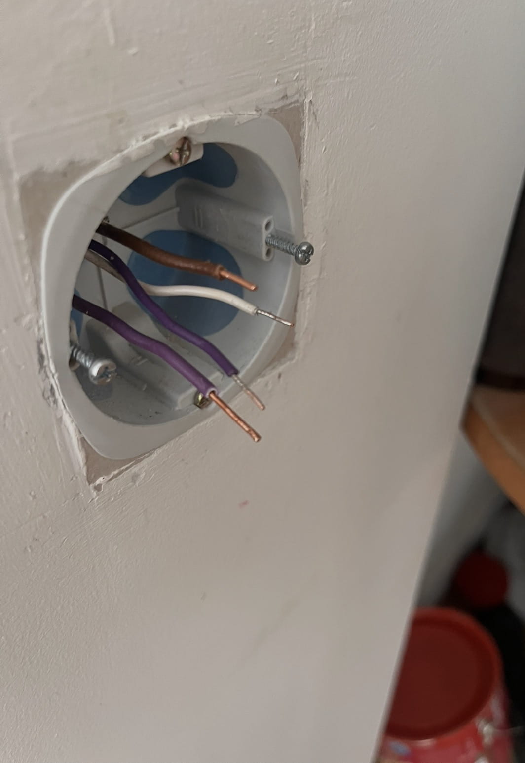

Je souhaite remplacer un double interrupteur qui commande de façon indépendante : 1 lampe ON/OFF et 1 lampe variable.
J’ai sous la main un Neptune Legrand qui n a rien à voir avec l’ancien.
J’ai 4 fils du mur 1 marron cuivre, 1 blanc alu, 1 violet cuivre et 1 violet alu.
Comment faire le branchement ?

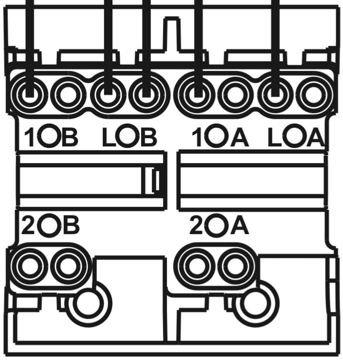

stf_frmu Messages postés 38585 Date d'inscription   Statut Modérateur Dernière intervention   12 451
Vous branchez le blanc sur Loa
Et le violet alu sur 1oa
Après vous essayez si ca fonctionne
stf_jpd87 Messages postés 91323 Date d'inscription   Statut Modérateur Dernière intervention   29 655
Avec quelques précautions vous faites toucher les fils deux par deux
circuit sous tension
au moment ou une lampe s'allume vous branchez les 2 fils entre LOB et
2OB. Les deux autres entre LOA et 2OA

Le branchement proposé permet bien l’allumage des ampoules mais ne permet plus le switch on/off. La lampe à bouton est constamment allumée et le variateur n’éclaire que lorsque l’on pousse ou par défaut éteint.
En effet, il y avait un pont sur l ancien modele.
Il semblerait que les 2 violets (1 cuivre et 1 alu) commandent le variateur et le marron cuivre et blanc alu, la lampe on/off.
J’ai aussi supposé que les cuivres sont les phases.
Pour commencer, il faut faire un pont entre LoA et LoB
