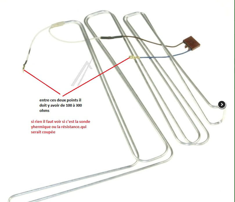

Tant que l'évaporateur est visible contrôler la valeur de la résistance voir ci-dessous

1) 300 ohms : tres probablement la resistance de degivrage. Pour une resistance d'evaporateur typique sur ce genre de congelo (~150 W sous 230V), la valeur attendue est 200-400 ohms. Tes 300 ohms = parfaitement saine. Donc la resistance n'est PAS le coupable.
2) 3700 ohms : tres probablement la sonde NTC de degivrage. A temperature ambiante (~20 degres), une NTC de degivrage donne typiquement 3 a 15 kohms selon le modele. Tes 3.7 kohms sont dans la fourchette normale. Donc la sonde n'est PAS HS non plus.
3) 1250 ohms : plus ambigu. Ca peut etre une 2e sonde (sonde de cuve par exemple) ou un thermofusible thermo-disjonctable, ou meme l'enroulement du ventilateur d'evaporateur. Sans le schema constructeur exact difficile de dire, mais 1250 ohms reste une valeur de continuite saine.
Donc tes 3 mesures te disent : LES COMPOSANTS DE PUISSANCE SONT OK. Cela conforte l'hypothese de la prise en glace malencontreuse.
