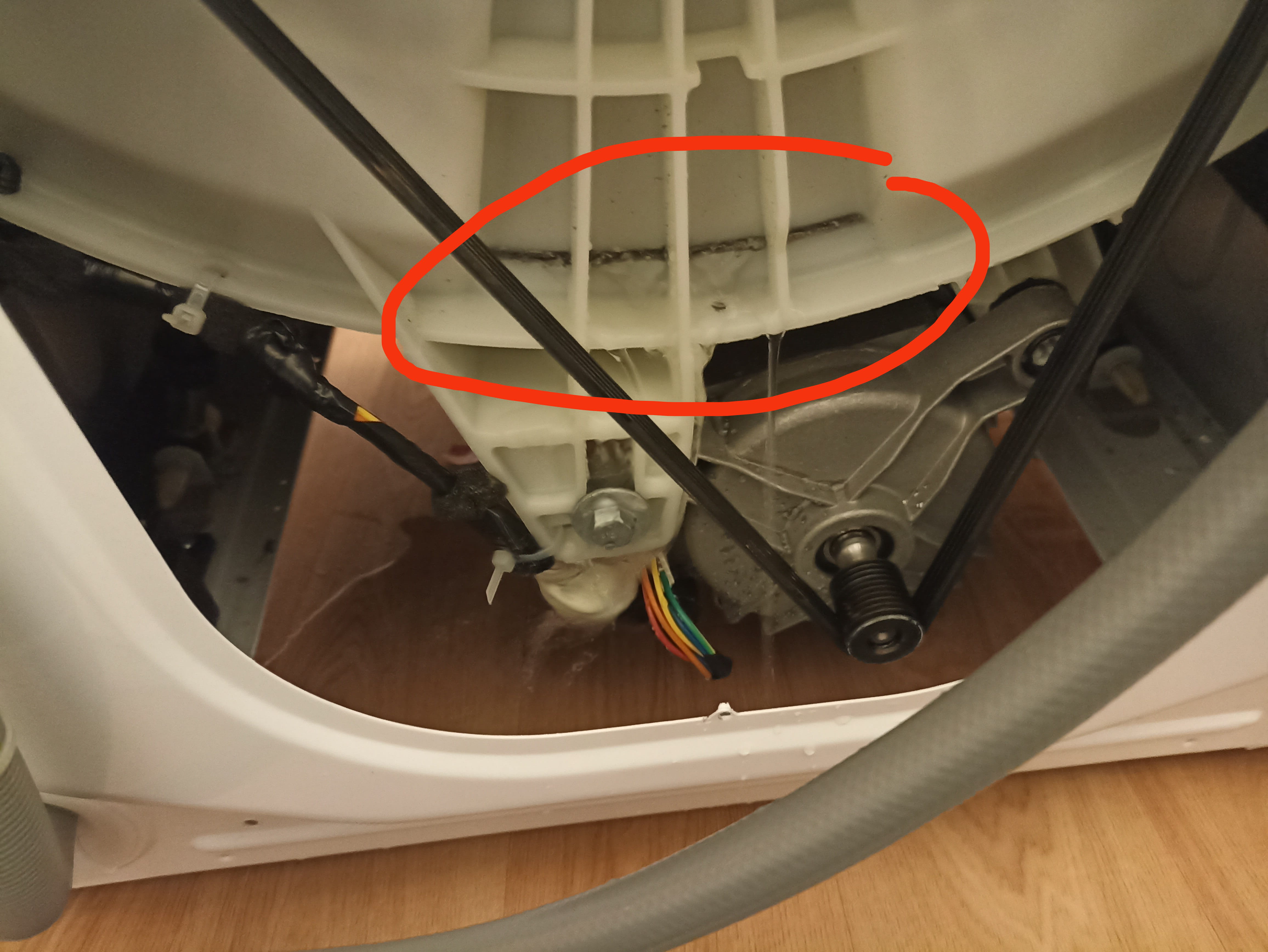

J'ai une machine à laver Valberg qui fuit par derrière au niveau de la cuve.Elle m'a affiché le code E10. Je voulais savoir si c'est réparable. Merci d'avance
stf_jpd87 Messages postés 91523 Date d'inscription   Statut Modérateur Dernière intervention   29 752
Sans ce que demande mon ami difficile de répondre ====>>
Voir sur la porte.
La fuite  me parait importante et de ce fait le code E10 apparait manque d'eau.
A+ Cordialement.
b richard 31 Messages postés 3334 Date d'inscription   Statut Membre Dernière intervention   873
si la fuite a lieu via la trace noire tel que montré et ne vient pas de plus haut  la cuve est a remplacer
si la cuve est thermosoudée a son milieu (avant arrière ) c'est le bloc laveur complet qui est a remplacer (cela inclus le tambour inox interne )
si cas de figure différent la référence complète est indispensable (le plus simple étant une photo de la plaque signalétique )
