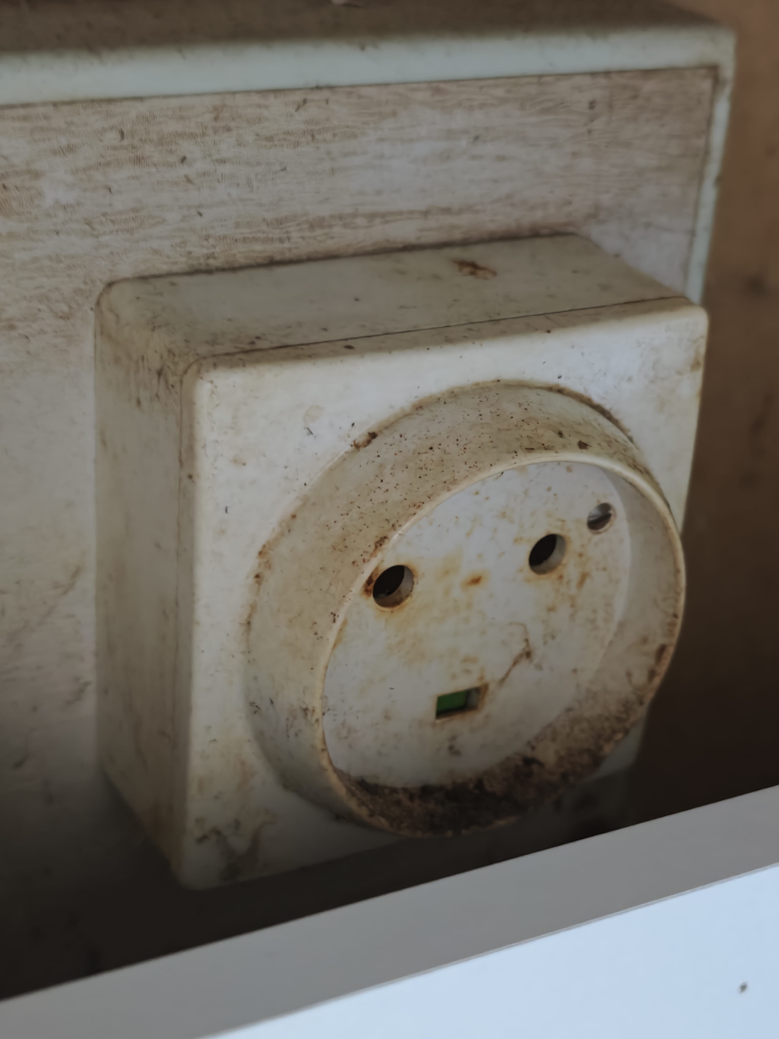

est ce qu'on peut transformer cette prise pour brancher une plaque à induction ?
KIDUGUEN Messages postés 13781 Date d'inscription   Statut Modérateur Dernière intervention   5 100
Bonsoir, quelle est la puissance de la plaque et quel est l'ampérage de la protection de cette prise ?
kobra
je pense que c'est 32A
La puissance de la plaque ca dépend ce que ça peut supporter
Pas besoin de trop puissant
stf_frmu Messages postés 38655 Date d'inscription   Statut Modérateur Dernière intervention   12 473 > kobra
Bsr
Il ne faut pas penser que c'est du 32 A, il faut en etre sur!
stf_jpd87 Messages postés 91519 Date d'inscription   Statut Modérateur Dernière intervention   29 749 > stf_frmu Messages postés 38655 Date d'inscription   Statut Modérateur Dernière intervention
Tu as raison Frank car j'ai une prise 20A qui ressemble étrangement à la 32A mais en plus petit
Pour faire simple il suffit de regarder sur les disjoncteurs du tableau.
Bonjour, 32A c'est bon pour une plaque
Par contre j'aurais remplacé la prise par une sortie de câble et des dominos..
