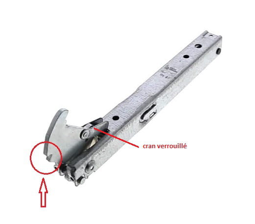

Voir cette vidéo de démontage et remontage de la porte
Nota: pour le démontage vous verrouillez les charnières, il est donc indispensable de les conserver verrouillées. Si vous les avez déverrouillées il faut les armer avec une pince. Il faut aussi remettre les crans des charnières dans le support du four.
