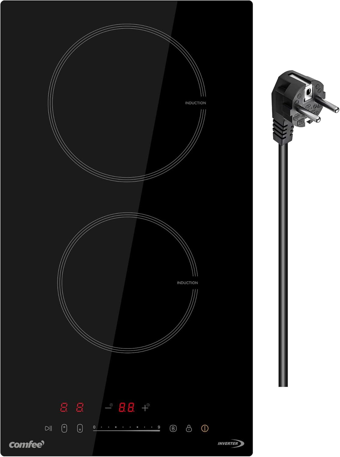

kobra
c'est ce genre de plaque
3500 W
5kg

pouvez vous montrer le dessous de cette plaque car il me semble bien que c'est un duo encastrable

Bjr
Dans son message il nous dit que c'est ce style de plaque et non c'est celle qu'il a.
Celle de la photo est une encastrable

salut fmu,
ok pour la nuance que j'avais pas vue
donc retour a la case départ

Salut.
Je me trompe peut etre...
Attendons de ses nouvelles
