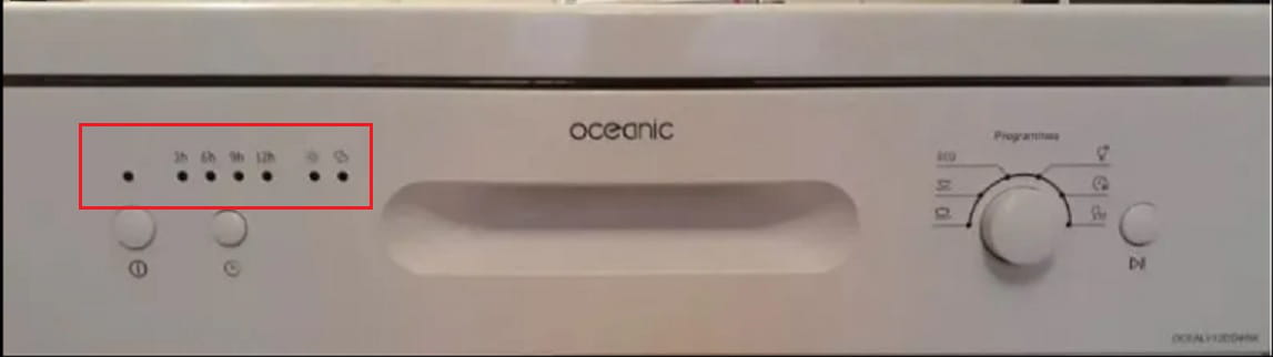

Bonjour, mon lv a le voyant eco qui clignote.
Said -
 Saidpertuis -
Bonjour, mon lv oceanic ocealv12DD49W ne fonctionne plus dès la mise marche il vidange puis recharge de l'eau puis se met à clignoter au voyant eco merci de me donner vos conseils.

Curieux: quel voyant : de gauche à droite ??
Saidpertuis
Bonjour c'est celui de droite.
