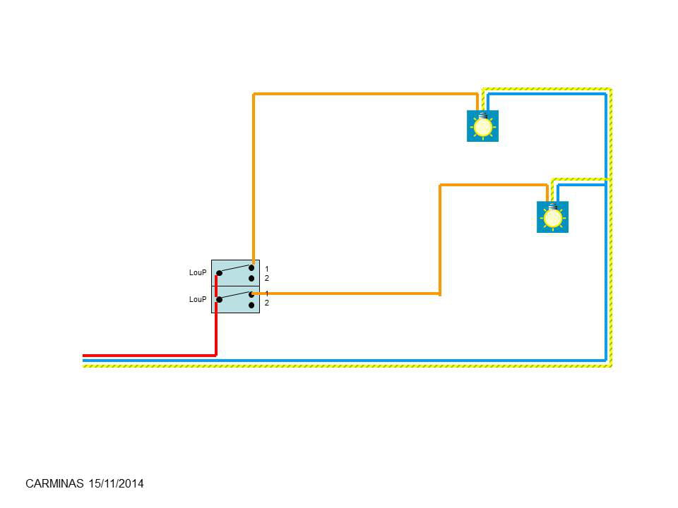

Carminas Messages postés 4381 Date d'inscription   Statut Modérateur Dernière intervention   2 043
Comme ceci ?
