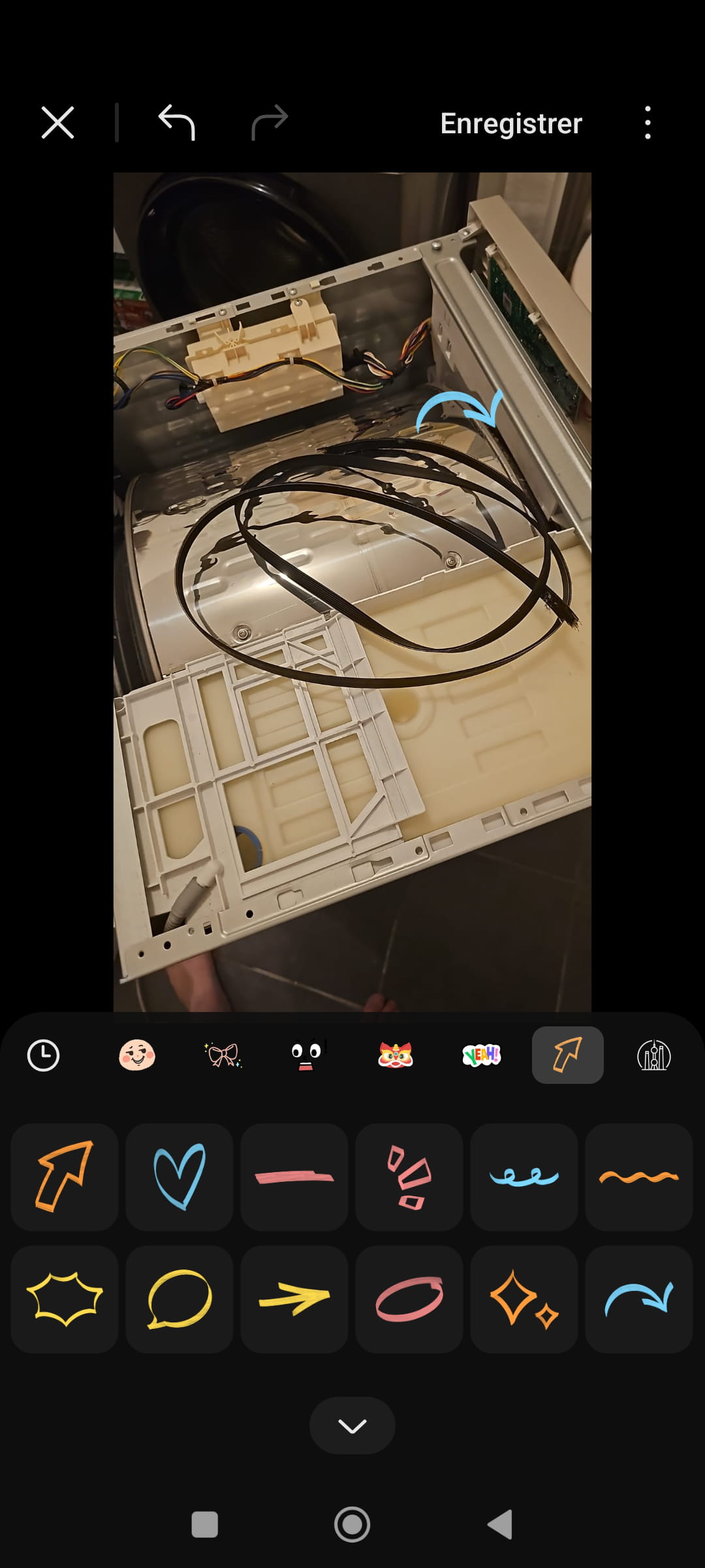

    1. Celine61600 Messages postés 137 Date d'inscription   Statut Membre Dernière intervention
      Bonsoir,
      Sur ma photo c'est à l'endroit de la flèche où se trouve le feutre svp?
      1. Celine61600 Messages postés 137 Date d'inscription   Statut Membre Dernière intervention   > Celine61600 Messages postés 137 Date d'inscription   Statut Membre Dernière intervention
        Si j'ai bien compris, pour changer la courroie et contrôler le feutre, j'enlève la façade avant (peut être un côté aussi je ne sais pas) c'est bien ça? Si je peux démonter le minimum pour pour le réparer ça serait top
      2. stf_jpd87 Messages postés 91952 Date d'inscription   Statut Modérateur Dernière intervention   29 900 > Celine61600 Messages postés 137 Date d'inscription   Statut Membre Dernière intervention
        Non:  je vous ai dit la partie arrière ce qui va vous permettre de sortir le tambour sans toucher à la partie avant qui comprend plus d'éléments.
