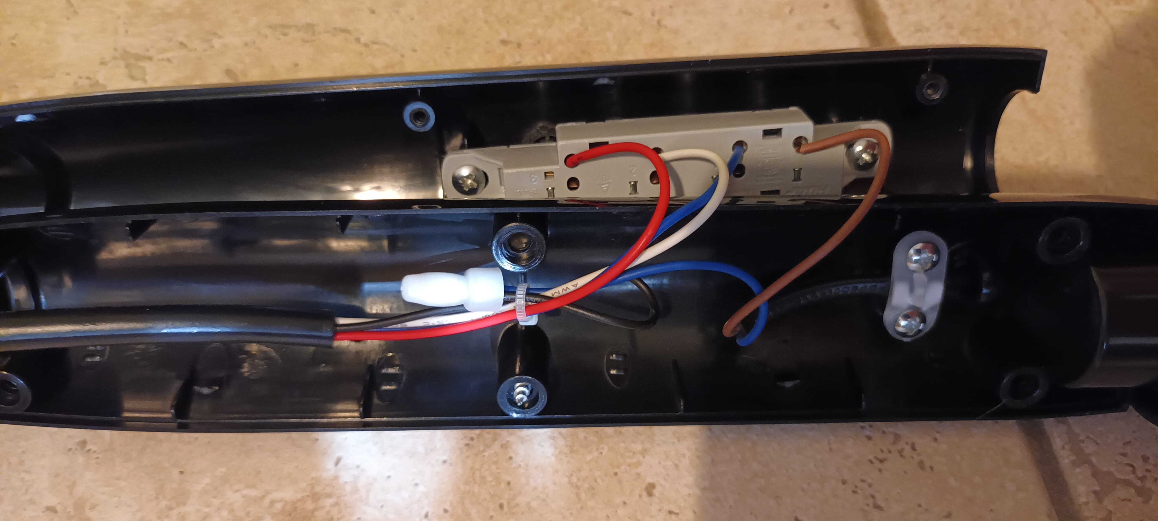

Donc, à droite en bas arrivée P+N, le fil bleu se connecte à un fil noir (dans la capsule plastique blanche) qui repart direct au moteur.
Le fil marron part à la platine de commande (qui n'est qu'un support de 4 interrupteurs) avec de droite à gauche : arrêt, vitesse 1, vitesse 2, vitesse 3. Les 3 fils bleu, blanc et rouge repartent au moteur dans la gaine avec le fil noir.

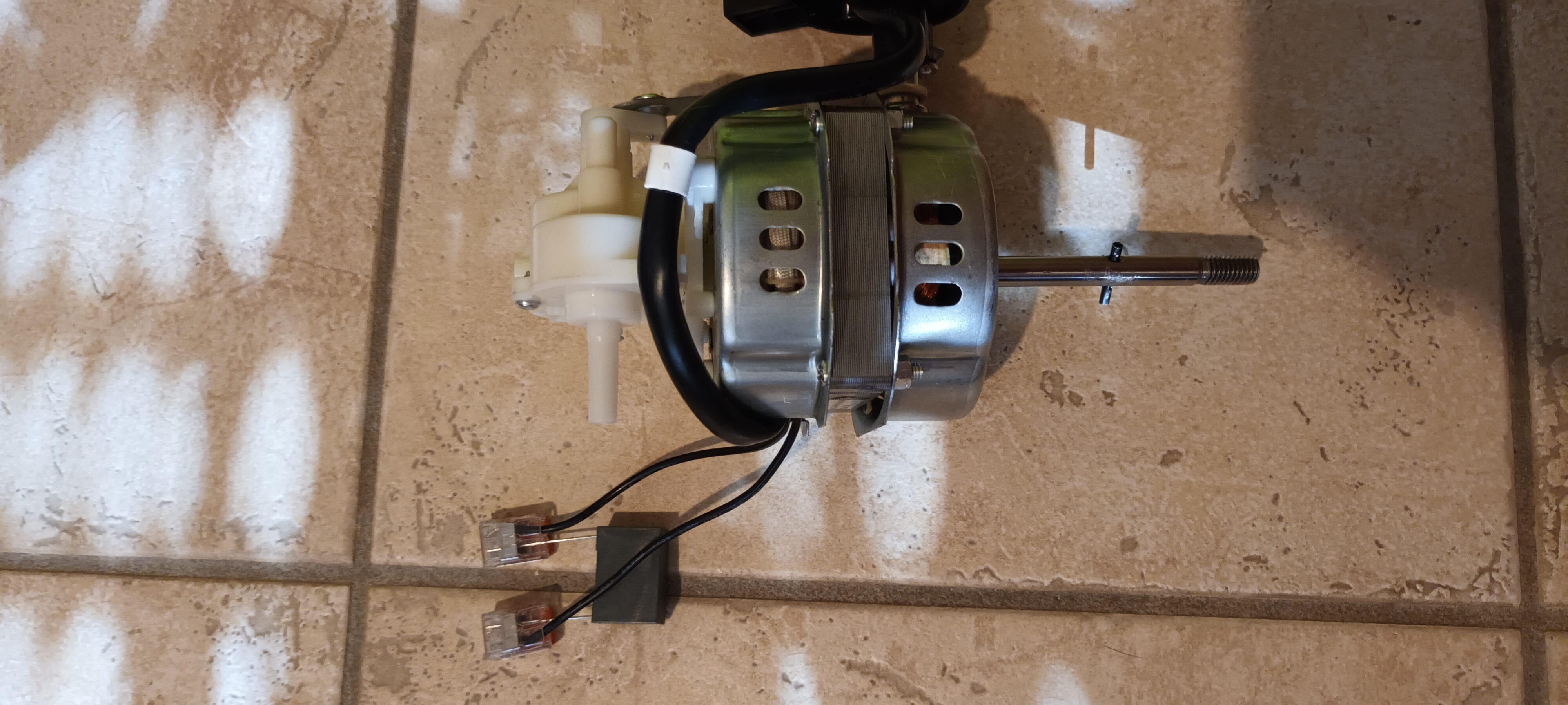

Ensuite, tout est noyé dans la carcasse (j'ai démonté la cage mais le branchement des fils est invisible). J'ai juste mon condensateur branché à la one-again pour tester.
Avec le condensateur, ça ne démarre qu'à la main et sans, ça ne démarre pas du tout.

De ce que je vois, le condensateur n'est pas un condensateur permanent. qui a une forme ronde.

Si tu regardes la fin de ton document tu vois un condensateur permanent. Gris et cylindrique.
Je ne suis pas sure que celui que tu as mis en soit un.
blux Messages postés 2043 Date d'inscription   Statut Modérateur Dernière intervention   351
Quel document ?
Je ne vois aucun composant gris et cylindrique dans mes photos, comme tu dis.
Le machin blanc et vaguement cylindrique à gauche sur la deuxième photo est le mécanisme entrainé par une vis sans fin et destiné à gérer l'oscillation éventuelle du ventilo.

Ben voui, mais le modèle d'origine est rectangulaire (cbb61).
