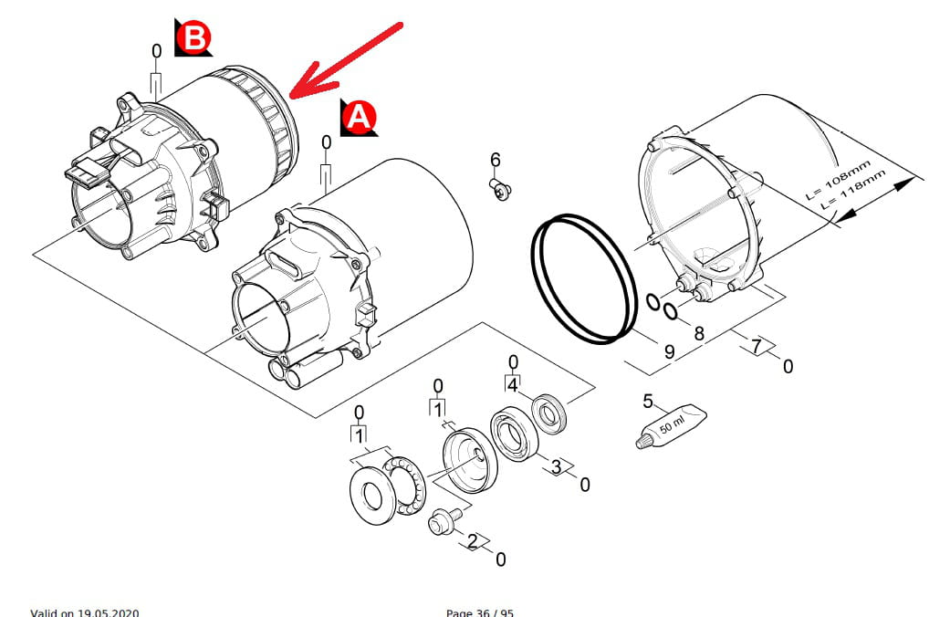

    Si en tournant le ventilateur le moteur tourne sans problème, et sans forcer;  il reste le condensateur , ou un fil électrique débranché.
    1. DPGreys Messages postés 5 Date d'inscription   Statut Membre Dernière intervention
      merci stf_jpd87 mais ça n'est pas électrique car j'ai changé le boitier électrique, par contre je ne sais pas si le ventilateur tourne, je ne sais même pas où il est
  2. stf_jpd87 Messages postés 91920 Date d'inscription   Statut Modérateur Dernière intervention   29 889

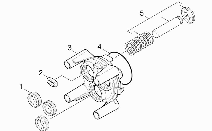

    Suivant le modèle il se trouve du coté de la flèche .  à vérifier. Si ce n'est pas le cas il faut être sure que ce n'est pas le moteur qui est grippé ou le bloc des 3 pistons N° 3 photo 2
    Nota en séparant les pistons du moteur, il faut le faire verticalement, car il y a de l'huile au milieu; pas de risque démonté à la verticale le moteur en bas.

    Attention des pièces 1/1/2/3/4 image message N°3, fonctionnent par excentricité  ce qui fait déplacer les pistions à tour de rôle sur une rotation du moteur;
