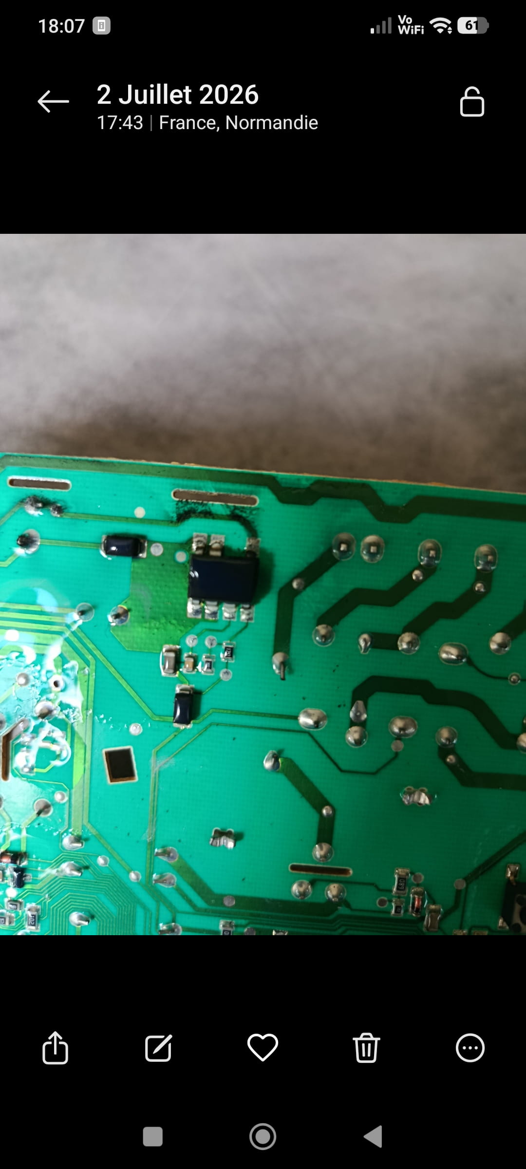

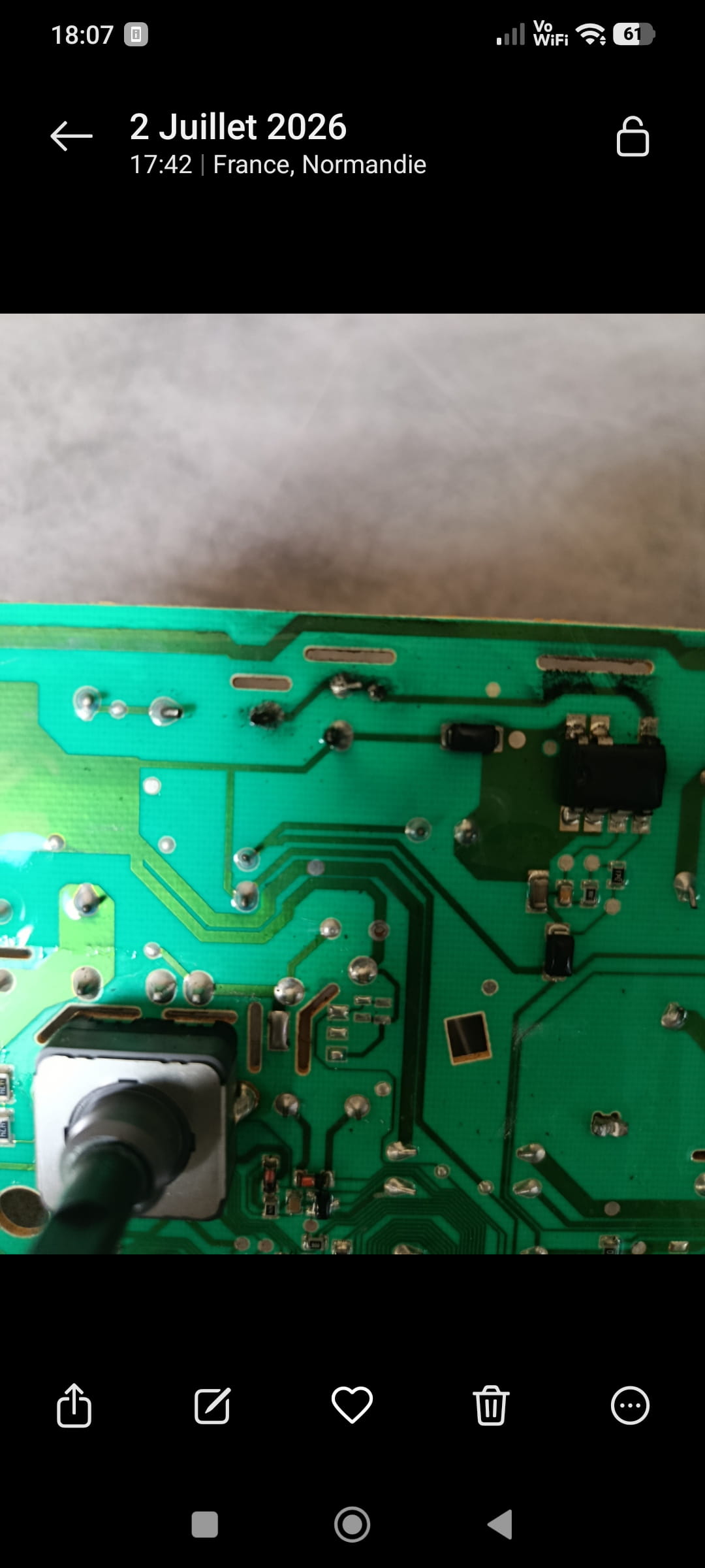

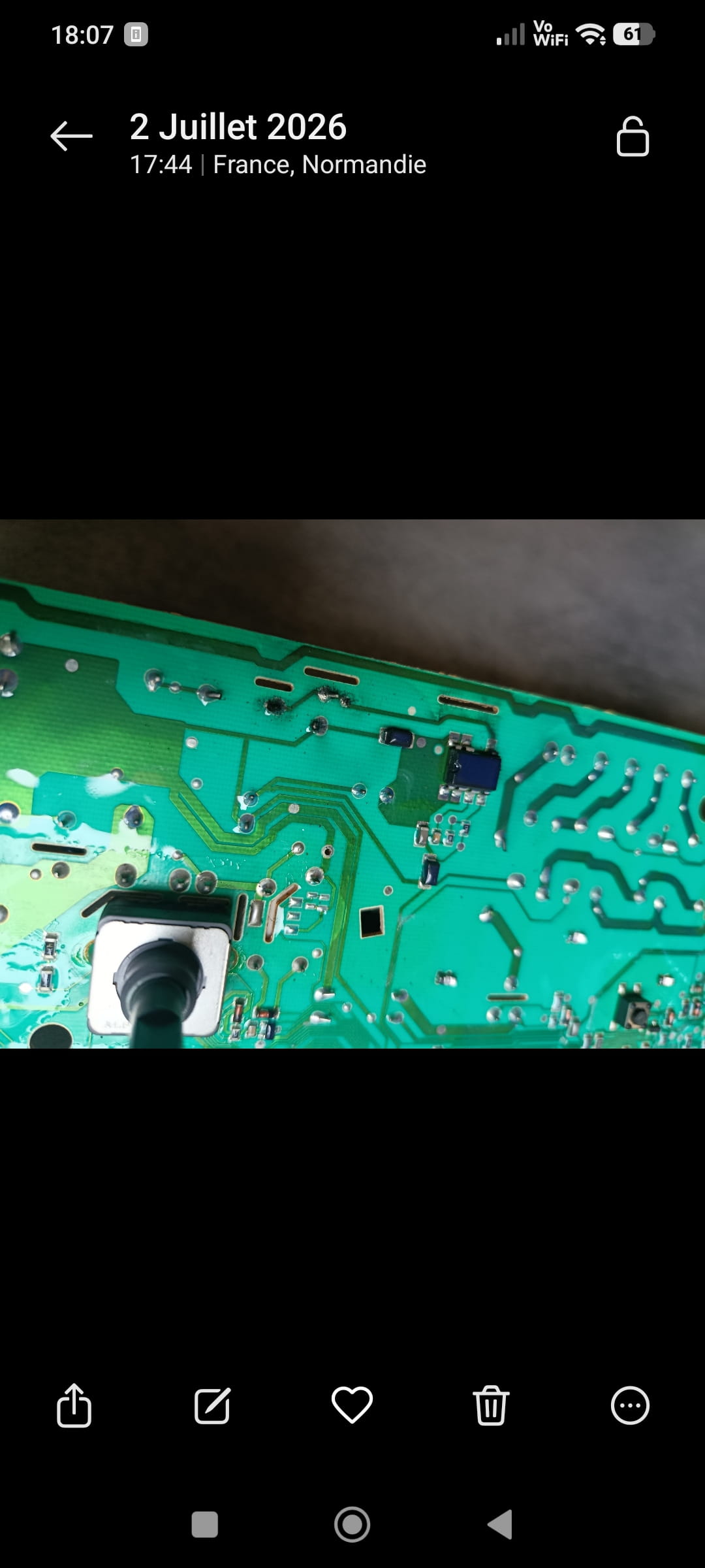

    4. Celine61600 Messages postés 143 Date d'inscription   Statut Membre Dernière intervention   > Celine61600 Messages postés 143 Date d'inscription   Statut Membre Dernière intervention

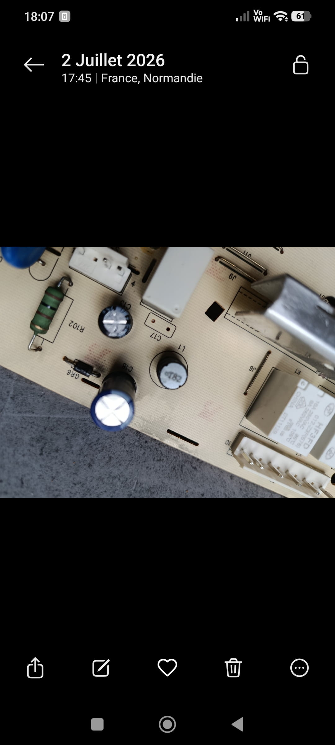

      Bonsoir, je reviens vers vous après le remplacement de l'électrovanne et du pressostat.
      Alors, une fois les pièces changer, je lance un programme de 15 minutes, à 2 minutes de la fin (au moment de l'essorage "final", celui qui essort fort) hop erreur E12. Je m'entête et lance le programme "rinçage/essorage" et pareil au moment de l'essorage E12, mais ji remarqué que pour ce programme la pompe de vidange se mettait souvent en route (pour info j'avais tester et démonter cette dernière et elle fonctionne.
      Au cas où j'ai démonté la platine, je vois des traces noires mais bon ... Je vous joins une photo de la platine et une photo de l'autre côté où il y a les "traces noires".
      Là je vous avoue je suis perdue. En tout cas la machine ne se remplie plus d'eau constamment, avec le nouveau pressostat le niveau est géré.
      Merci pour votre aide

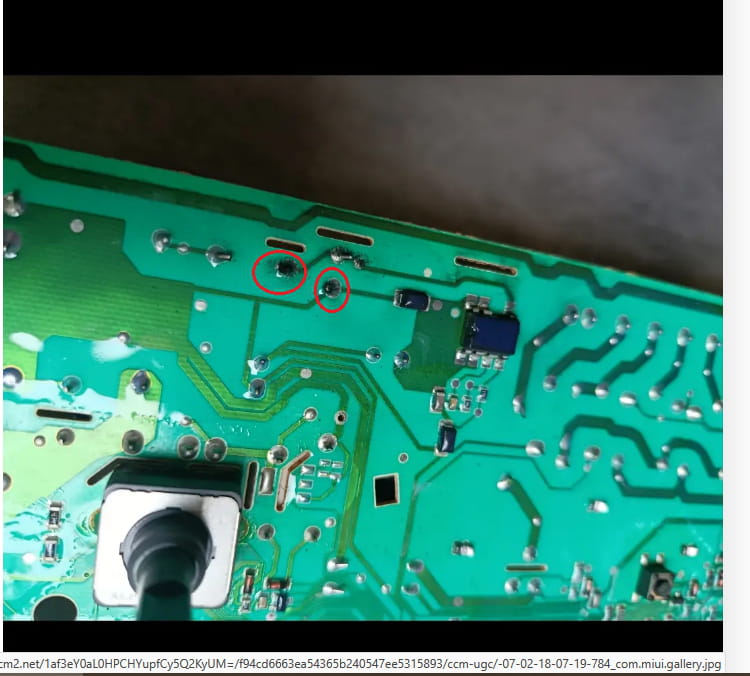

  6. stf_jpd87 Messages postés 92048 Date d'inscription   Statut Modérateur Dernière intervention   29 935
    Effectivement sur ces deux points il semblerait y avoir deux soudures sèches , donc à refaire.
  7. Celine61600 Messages postés 143 Date d'inscription   Statut Membre Dernière intervention
    Bonjour, d'accord je vais voir ça sur je trouve quelqu'un pour me le faire car pour ma part je ne sais pas souder.
    Vous allez peut-être pouvoir me renseigner. Je ne comprends pas pourquoi durent au moment de l'essorage pendant le cycle "rinçage/essorage" la pompe de vidange ne fait que de se mettre en route (j'entends plusieurs fois d'affilé des clics au niveau de la platine) et après E12 et lorsque je lance un cycle normal l'essorage se lance et s'arrête avec le E12.
    Ça pourrait vraiment être un souci de platine du coup?
    Merci pour votre réponse.
  8. stf_jpd87 Messages postés 92048 Date d'inscription   Statut Modérateur Dernière intervention   29 935
    Ce qui se produit est très certainement le résultat de cette soudure .
    Donc commencez par effectuer cette réparation et après nous verrons;
