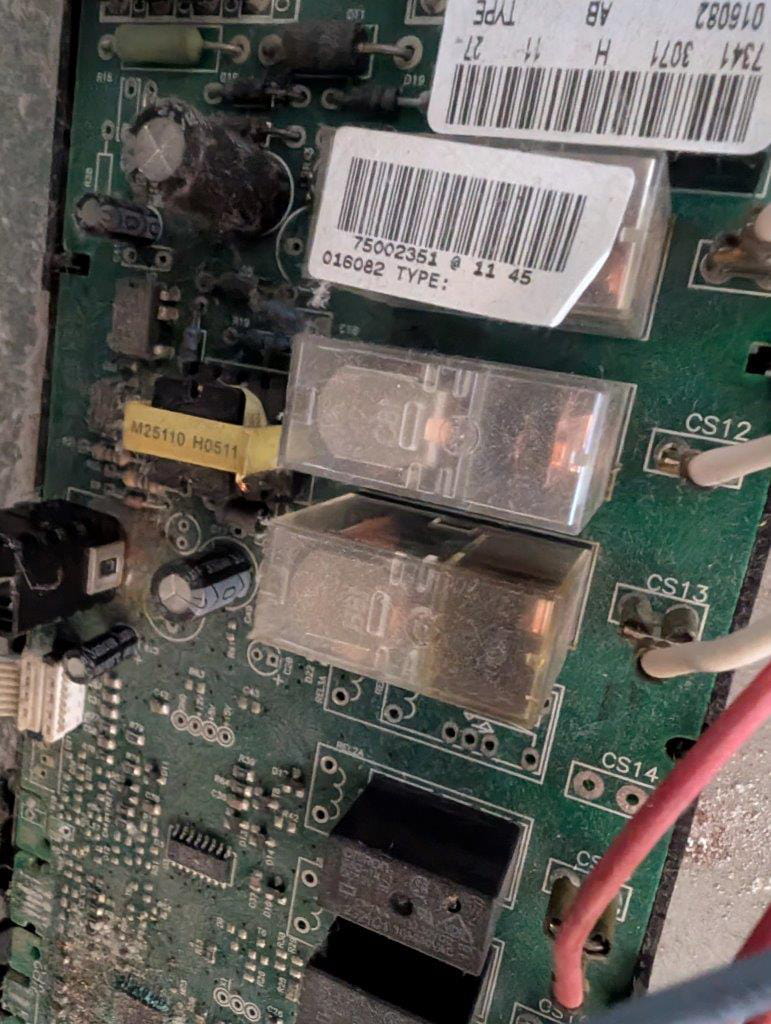

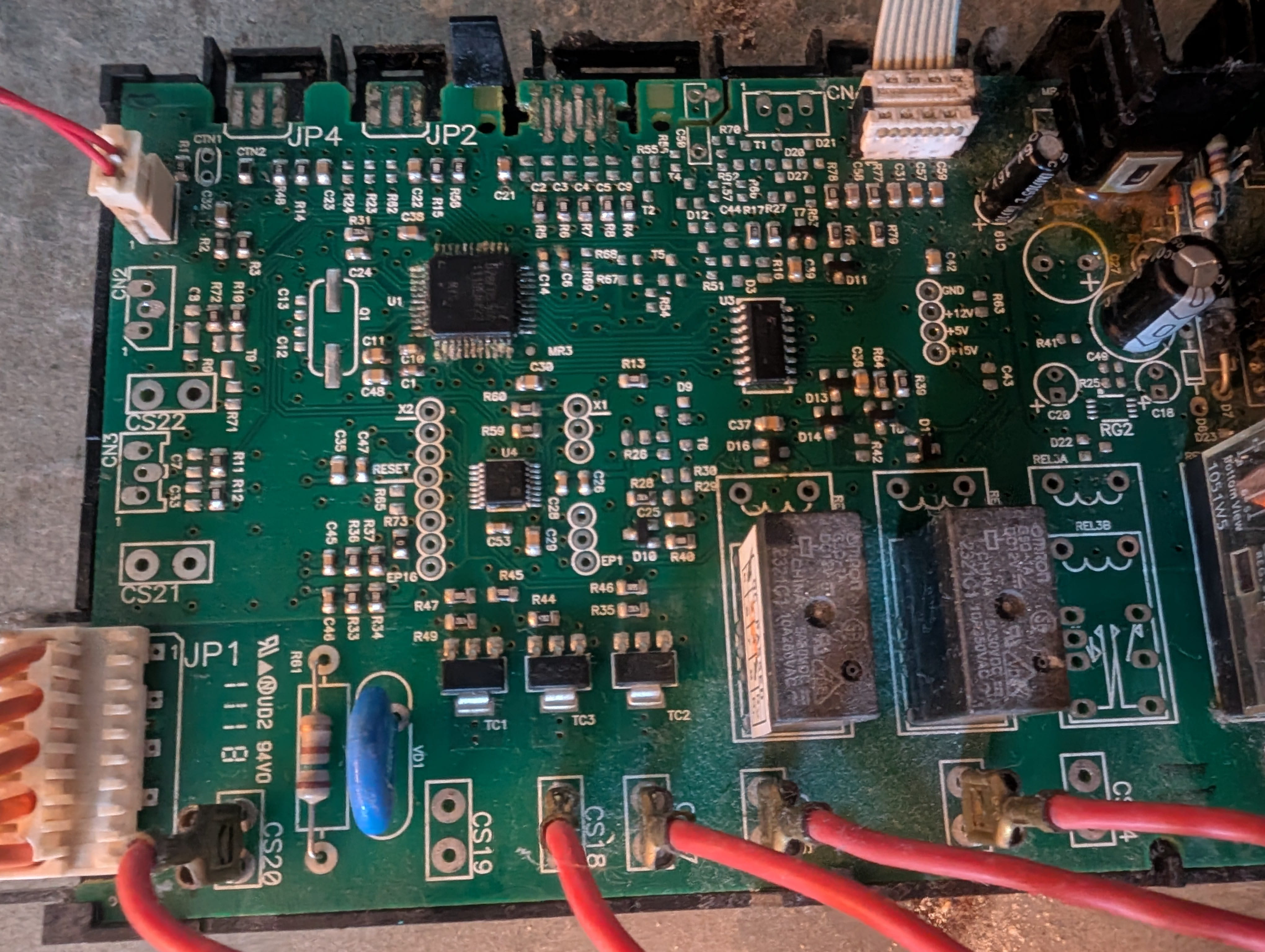

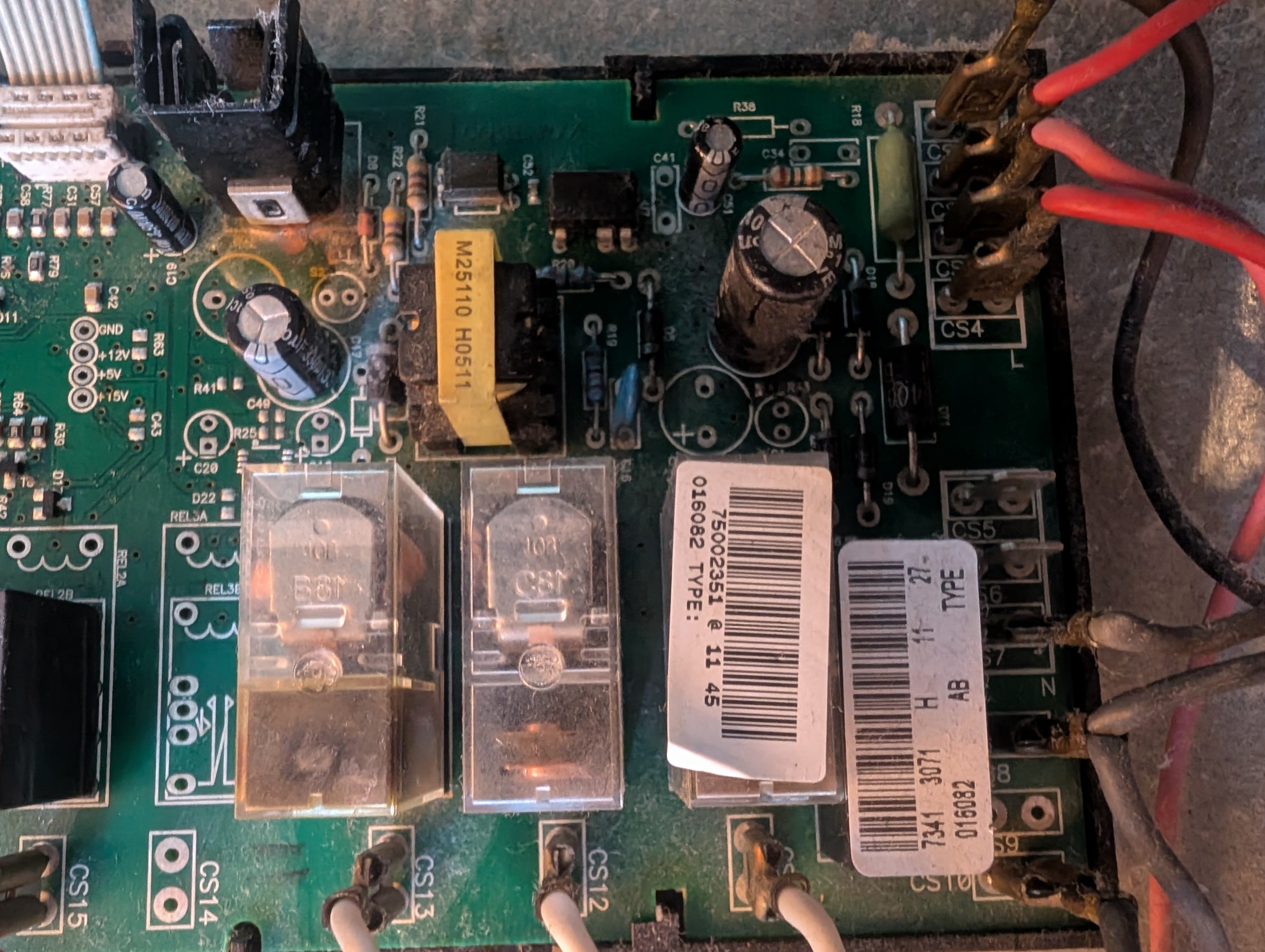

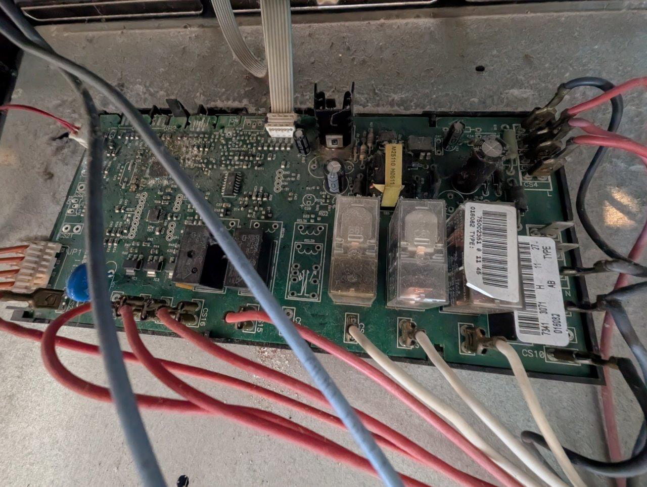

    J'ai démonté l'arrière du four et fait basculer le dessus des plaques pour accéder à la platine électronique du four. Voici des photos de la platine. Elle a l'air en mauvais état...
    Je précise que lorsque la plaque est branchée, il n'y a plus de petit clic comme il y avait avant.
  4. stf_jpd87 Messages postés 91975 Date d'inscription   Statut Modérateur Dernière intervention   29 904
    Pour moi elle est HS: surtout la partie mémoire.
    Platine neuve 140€ environ.

     À distance difficile de donner un avis ; Mais je pense que ce serait un liquide qui aurait coulé sur la platine pour l'oxyder de cette façon.
    Si l'ensemble est en bon état le coût n'est pas exorbitant.

    Désolé mais d'après son état : irréparable.

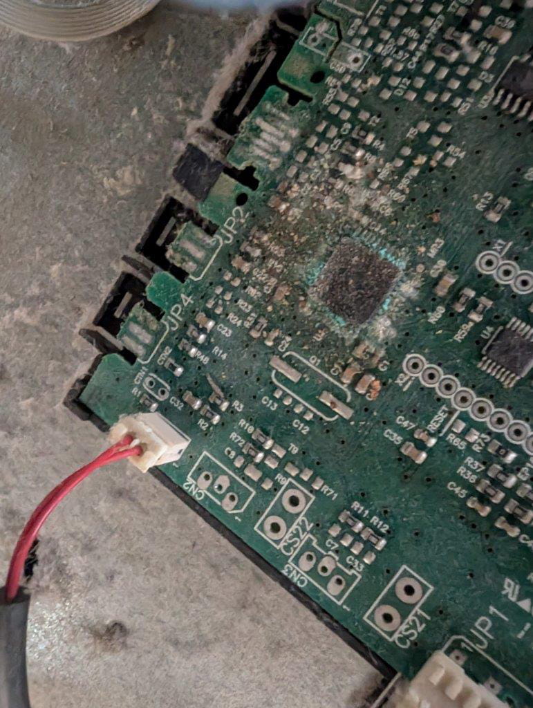

    J'ai quand même essayé de la brosser avec une brosse à dents et un peu de wd40. Ça ne m'a pas l'air si cata que ça finalement. Mais ça ne repart pas pour autant. Qu'en pensez-vous ?

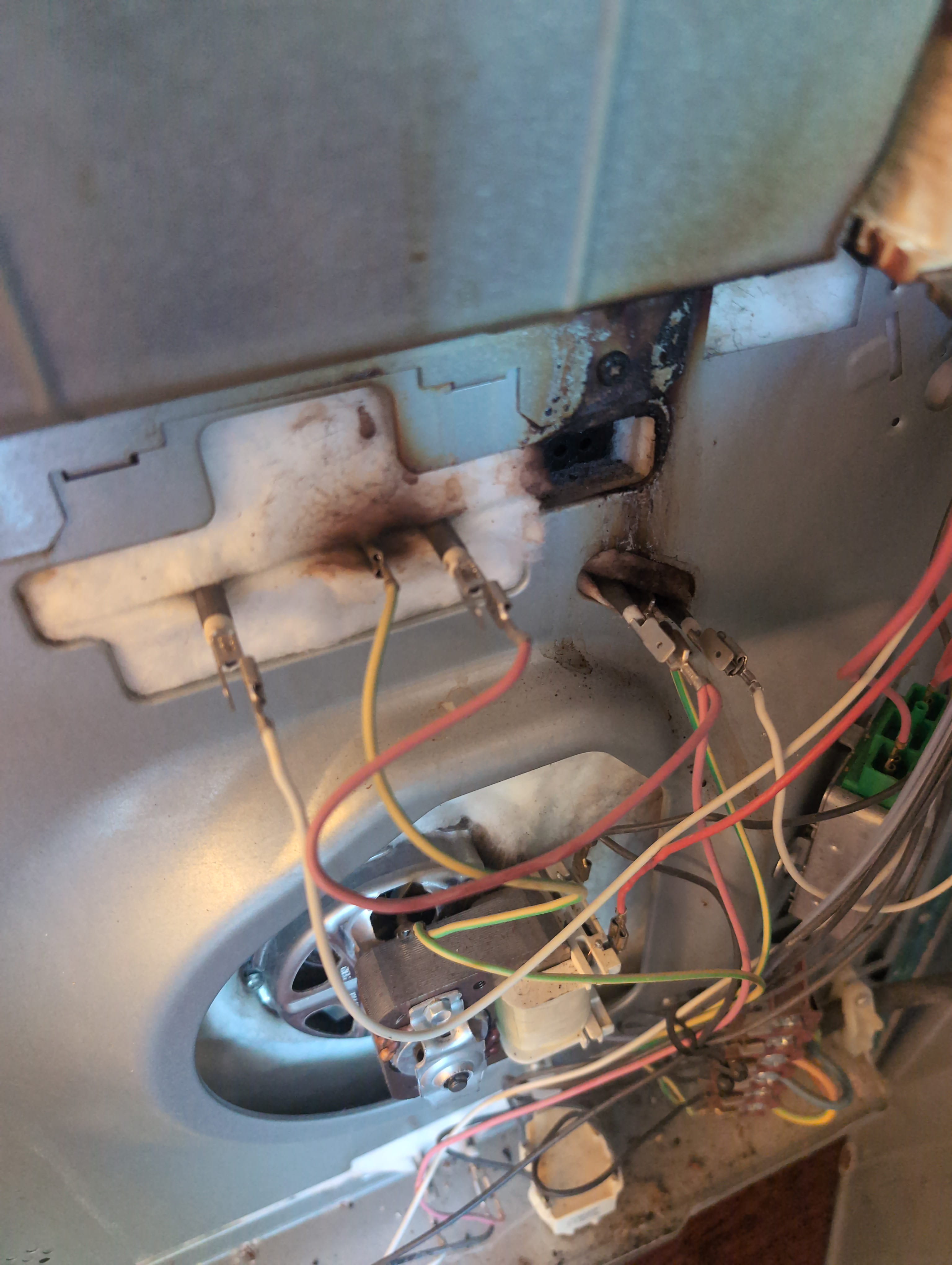

      On s'est beaucoup concentré sur la carte, je vous envoie aussi une photo de l'arrière. Je ne pense pas qu'il y ait quoi que ce soit mais au cas où.
      Sinon tout le reste est en état nickel d'un point de vu
      visuel.
  13. stf_jpd87 Messages postés 91975 Date d'inscription   Statut Modérateur Dernière intervention   29 904
    Pour moi rien de particulier. Pas de cosse oxydée
