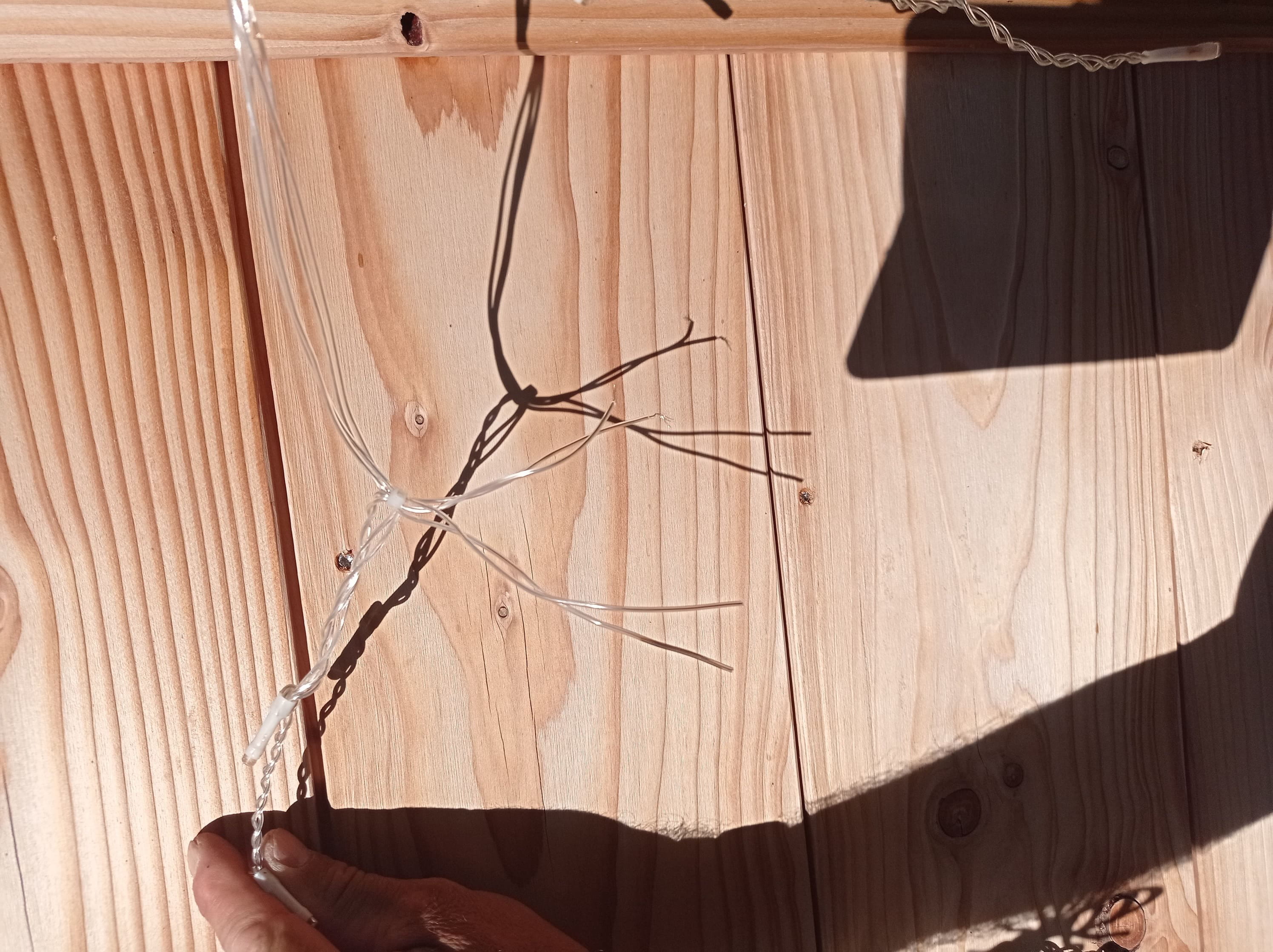

J'ai cette guirlande LED qui est coupé que je voudrais réparer. Je dispose de l'autre partie de la guirlande. C'est une guirlande led qui possède 4 fils. Je dispose également d'un testeur et des fer à souder... Est ce que quelqu'un peut m'aider ?
je m'y arrache les cheveux depuis hier...!!

    La réparation est plus complexe qu'il ne parait
    Un fil alimente chaque LED
    Les trois autres sont répartis sur les LEDs par groupes décalés pour faire un cheminement d'éclairage. et c'est là qu'il faut faire le branchement correct. De ce fait à distance impossible à dire sans faire un schéma de branchement des led sur la longueur.

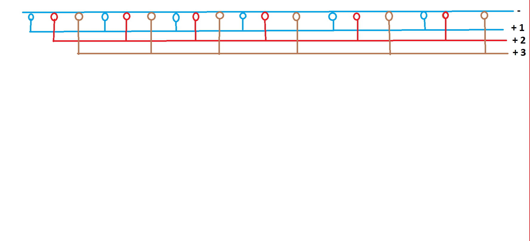

      Sous forme de shema ça donne quoi?

    Bonjour Le principe.
    Nota :ce schéma est un montage en parallèle  il peut être aussi en série ( leds de même couleur) avec une tension plus forte.

    J'ai réussi!
  4. stf_jpd87 Messages postés 92024 Date d'inscription   Statut Modérateur Dernière intervention   29 929
    Merci du retour
