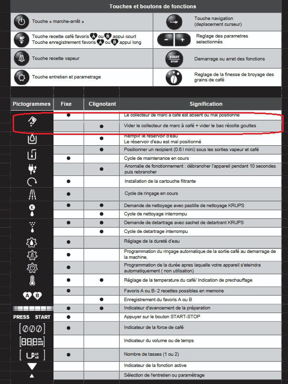

Cafetière KRUPS EA81 je la mets en fonction ,l’écran s’allume ,un gobelet incliné apparaît avec comme des cristaux dedans et je ne peut rien faire de plus ,si quelqu’un a une idée du problème je suis preneur,merci
  1. stf_jpd87 Messages postés 91946 Date d'inscription   Statut Modérateur Dernière intervention   29 898
    Je suppose que vous avez la notice??
    Au cas où?? Voir cette NOTICE
    Panne supposée:
