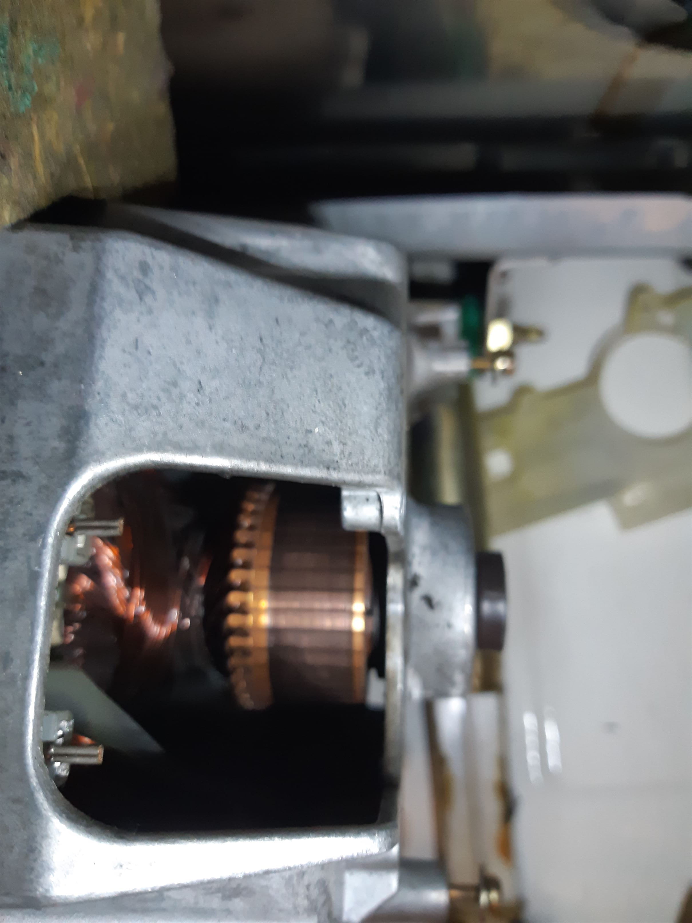

    Est-ce que le collecteur du moteur est en bon état (pas de zone avec une trace de brûlée)

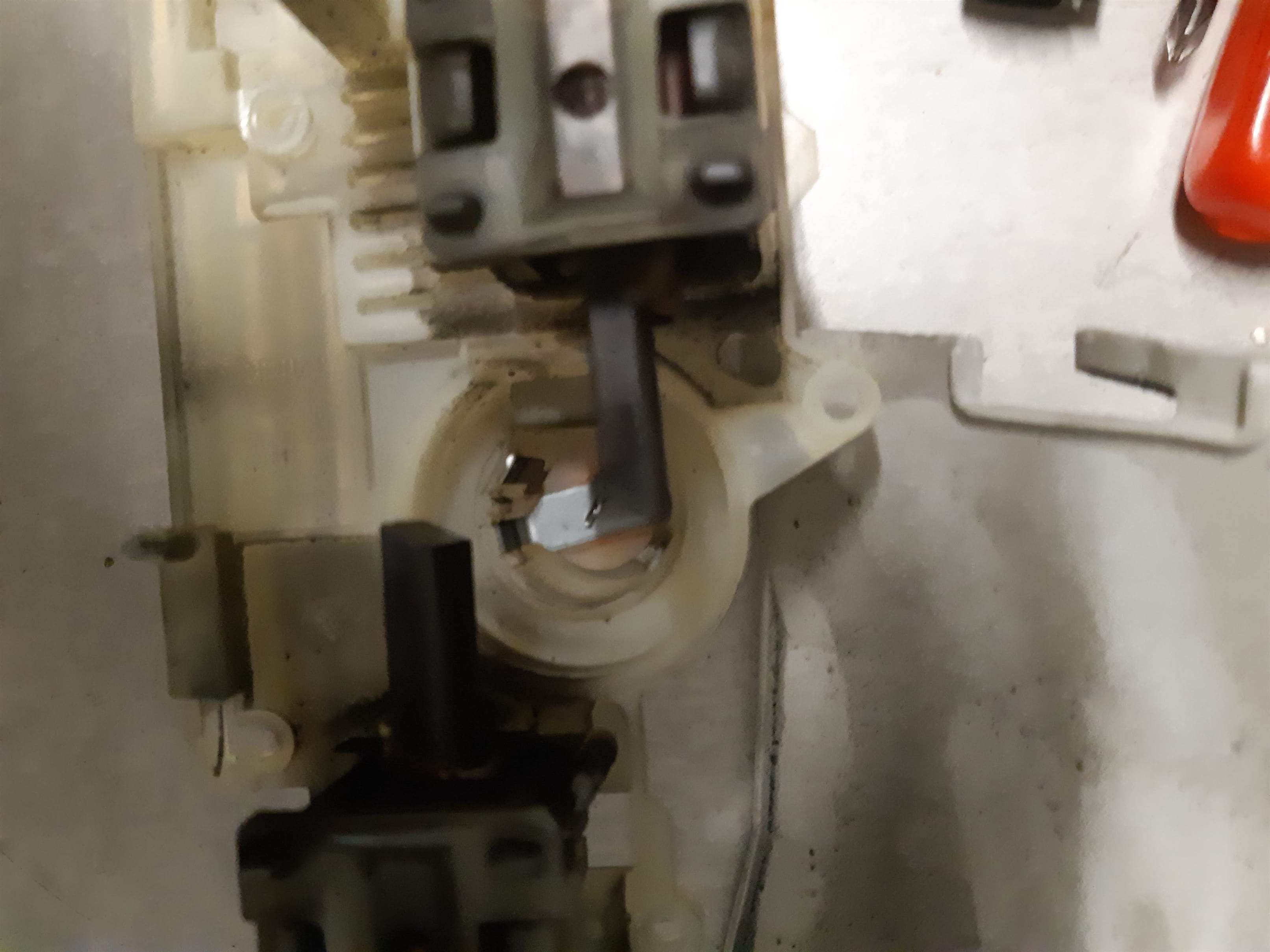

  6. chris62
    a priori non pas de trace de brulé, marquage normal pour moi du collecteur
    Voir photo collecteur
    et photo charbons

  9. stf_jpd87 Messages postés 91996 Date d'inscription   Statut Modérateur Dernière intervention   29 909
    Sur les photos tout semble bon.

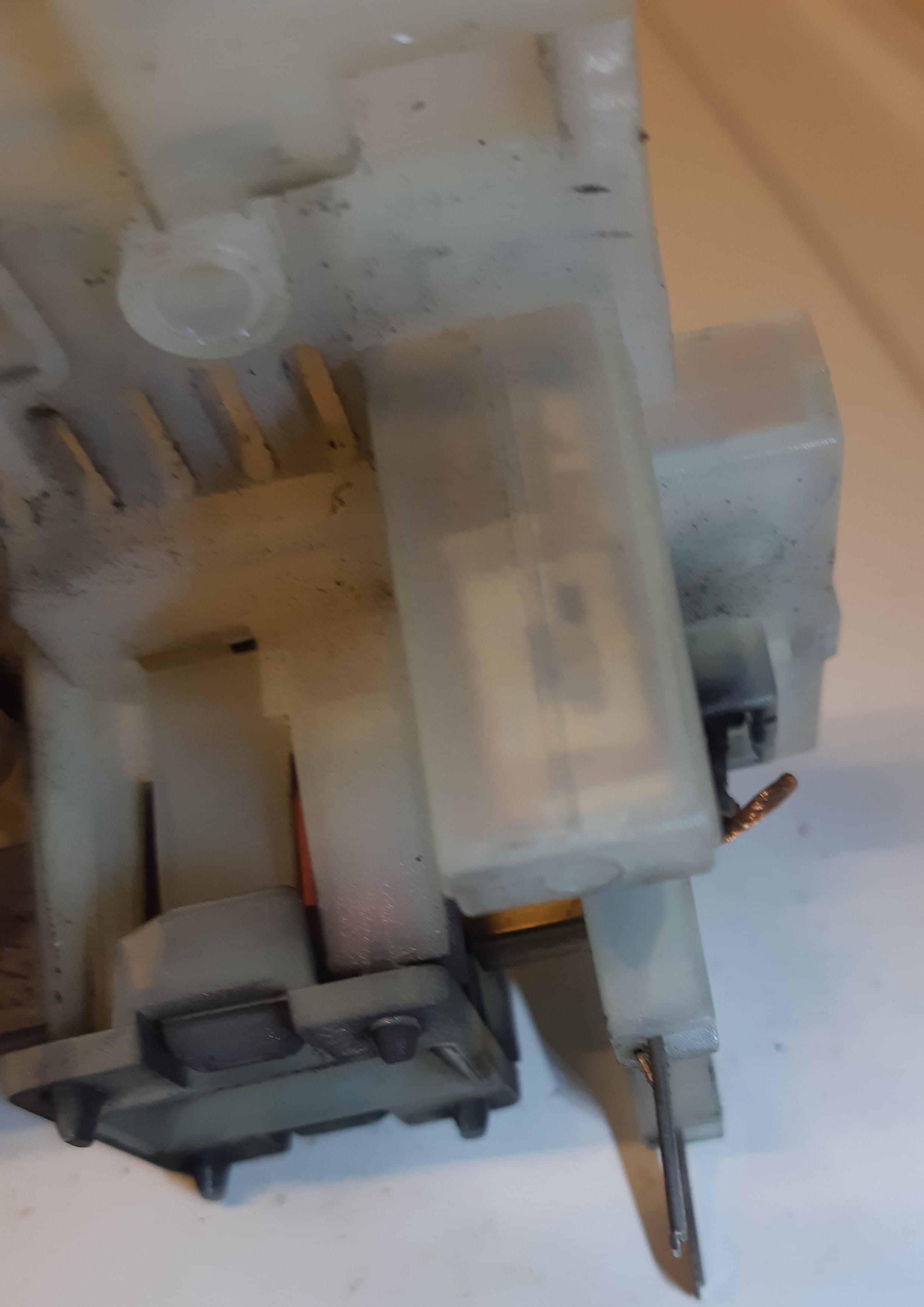

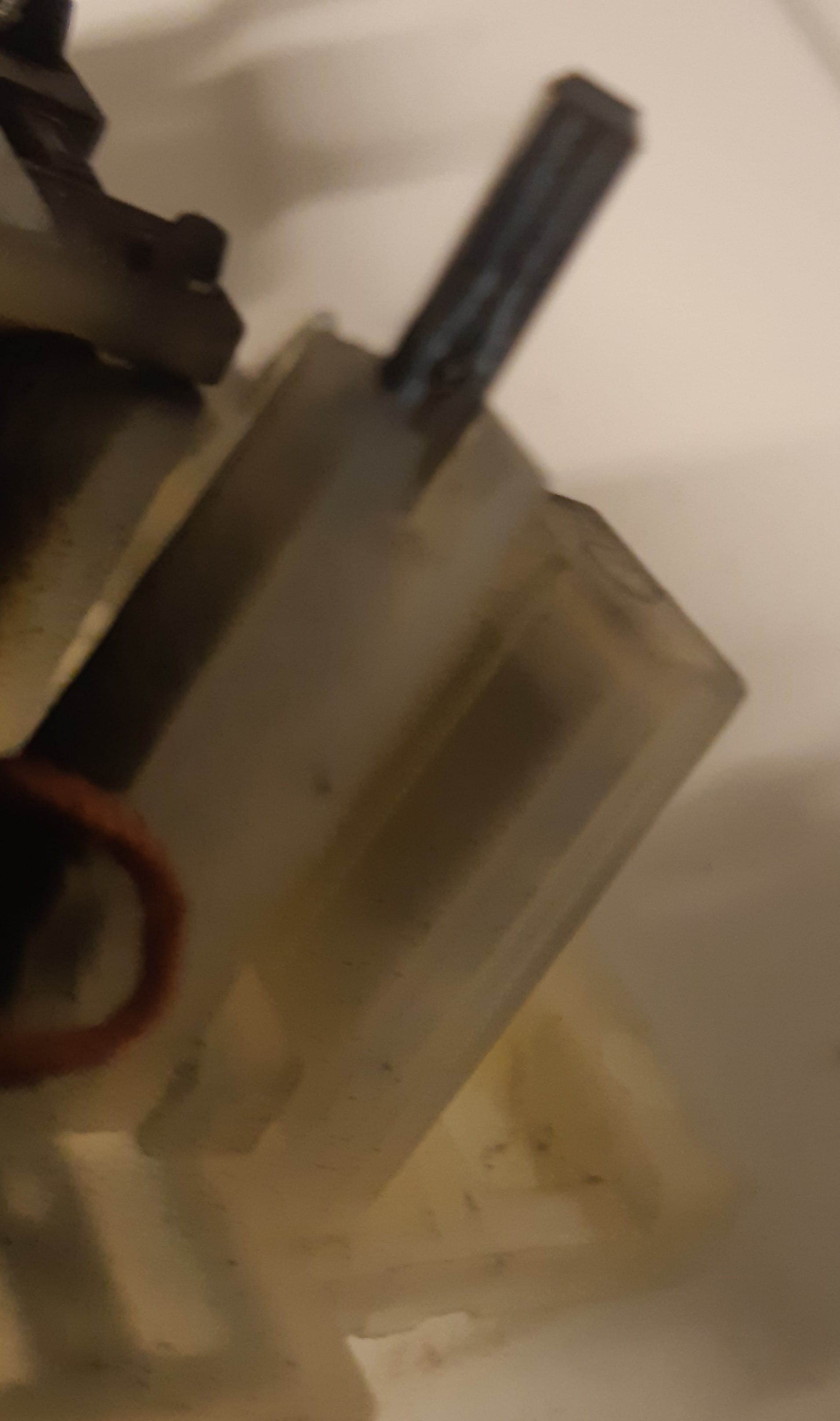

    Il y a un tachymètre qui doit être monté sur le bloc N° F-2 il faudrait voir son état.
  10. chris6237 Messages postés 5 Date d'inscription   Statut Membre Dernière intervention
    Grand merci pour votre aide avant tout
    a priori le tachymètre semble et bon état et ne semble pas cramé non plus (cf photos si c'est la bonne pièce que j'ai prise en photo) - Comment le tester si c'est possible
    J'ai vu aussi que la roue d’entrainement du tambour semble lisse c'est normal? patinage ? la courroie  a l'air suffisamment tendue néanmoins
  11. stf_jpd87 Messages postés 91996 Date d'inscription   Statut Modérateur Dernière intervention   29 909
    La panne d'un tachymètre est plus liée à une coupure du circuit, un décollement de la bobine, ou de l'aimant.
    Pour le contrôler il suffit de mettre un voltmètre sur ses deux fils et faire tourner le moteur à la main  plus il va tourner vite plus vous aurez une tension (quelques volts)
