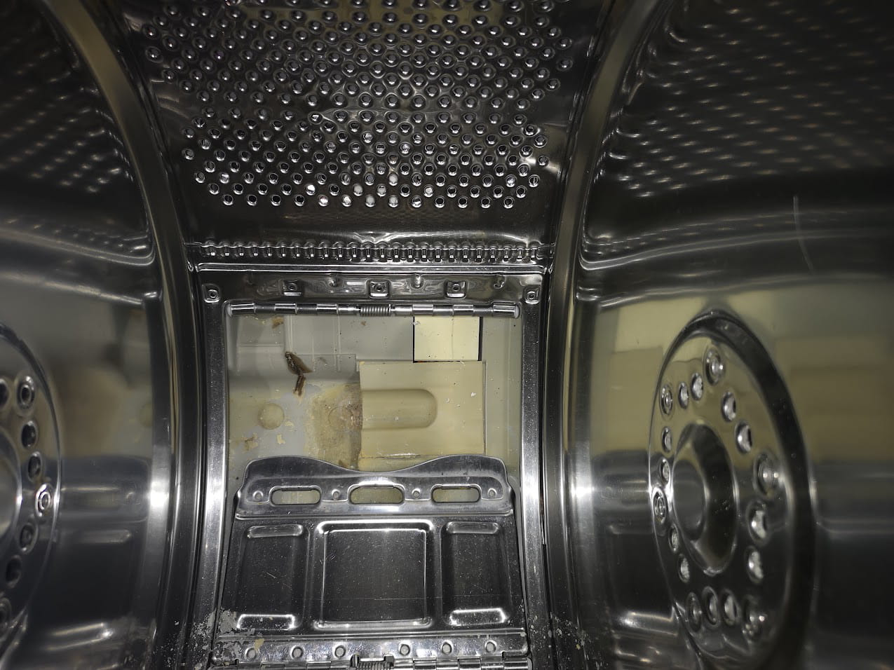

J'aimerai solutionner mon problème du portillon qui s'est ouvert en haut du tambour et qui en bloque la rotation.

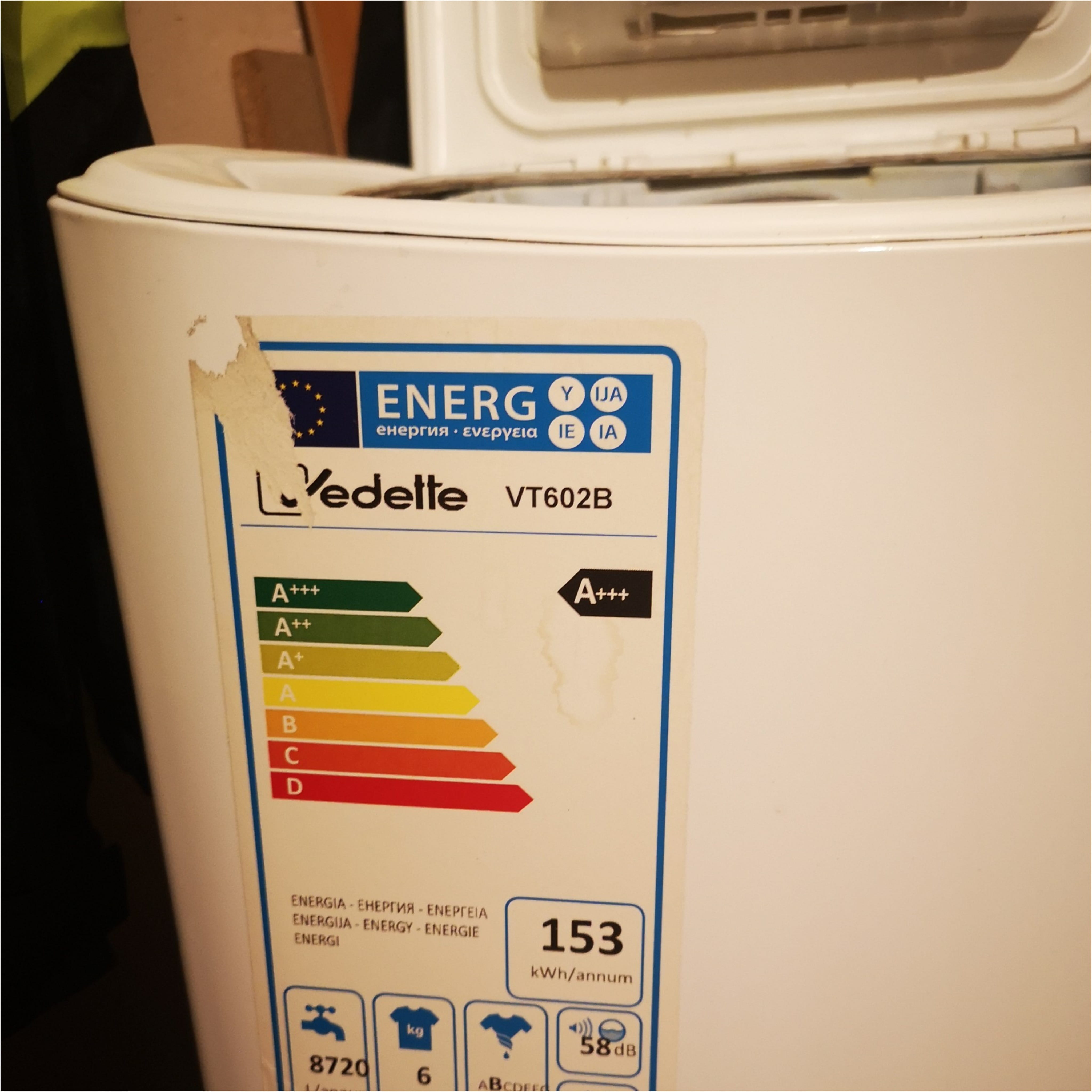

Le lave-linge top en question est de la marque " Vedette " réf VT602B

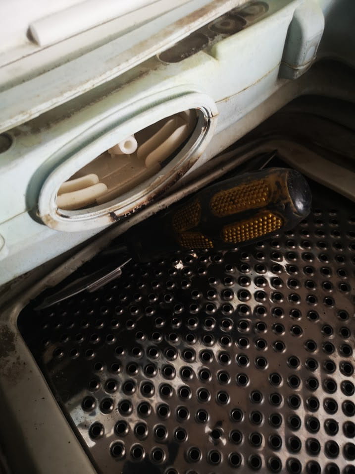

      J'essaie de tirer le portillon vers moi avec une pince et en faisant levier avec un tournevis plat mais l'intervalle entre le portillon et le plastique est mince.
      Pour le tambour il ne bouge pas du tout

    Les trois crochets qui l'on voit dans le haut doivent faire partie de la;trappe
    Essayer avec une pince, en tirant.

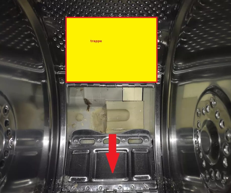

    La trappe est rabattue sous le tambour (carde jaune). Il faudrait essayer par les trous de la crocheter et la maintenir contre le tambour et faire tourner celui-ci dans le sens de la flèche. . Vous y êtes presque.
    1. GLOR63 Messages postés 4 Date d'inscription   Statut Membre Dernière intervention
      J'ai pu résoudre le problème en faisant tourner le tambour dans le sens de la flèche car de ce côté les parois sont plus lisse.
