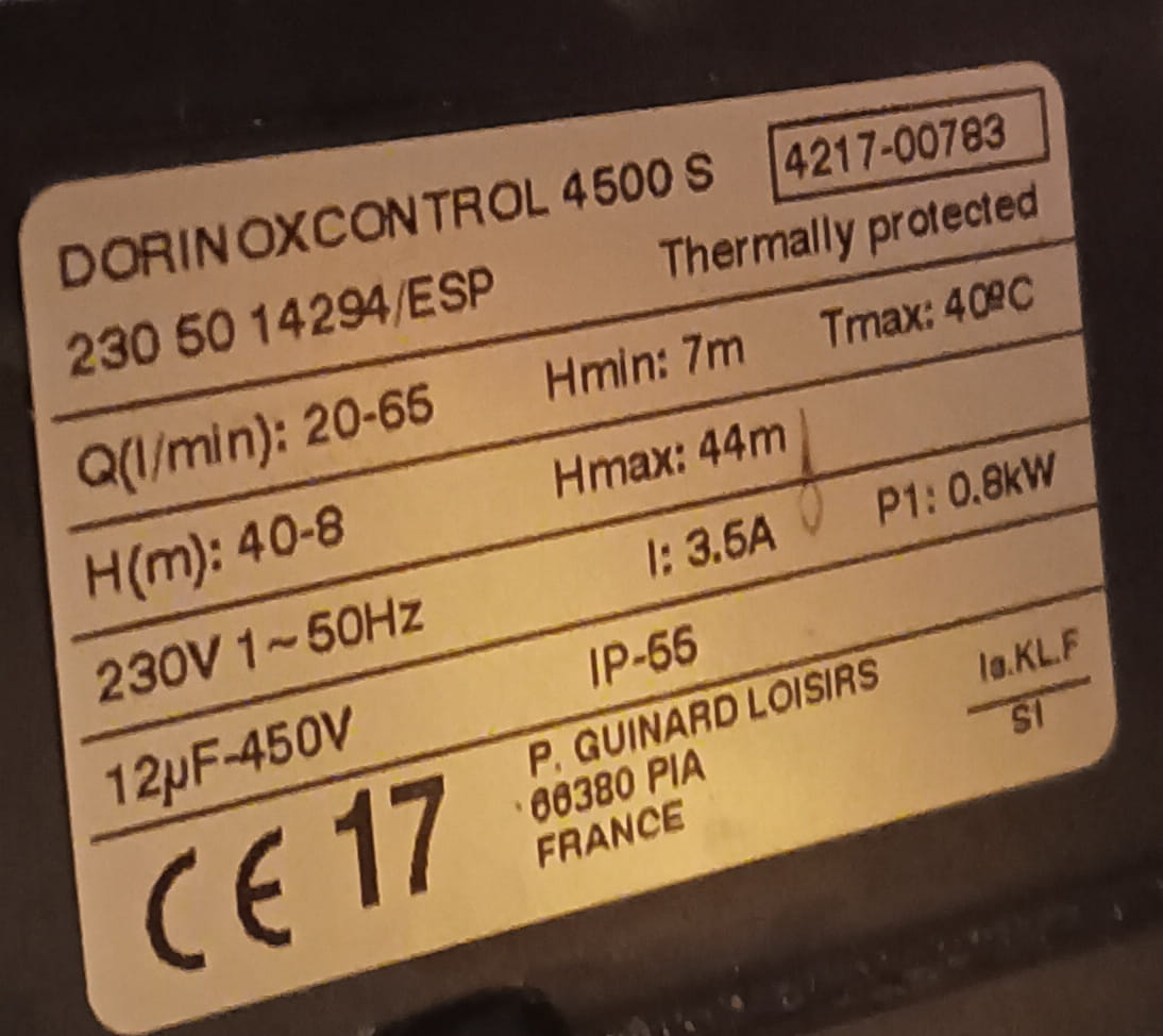

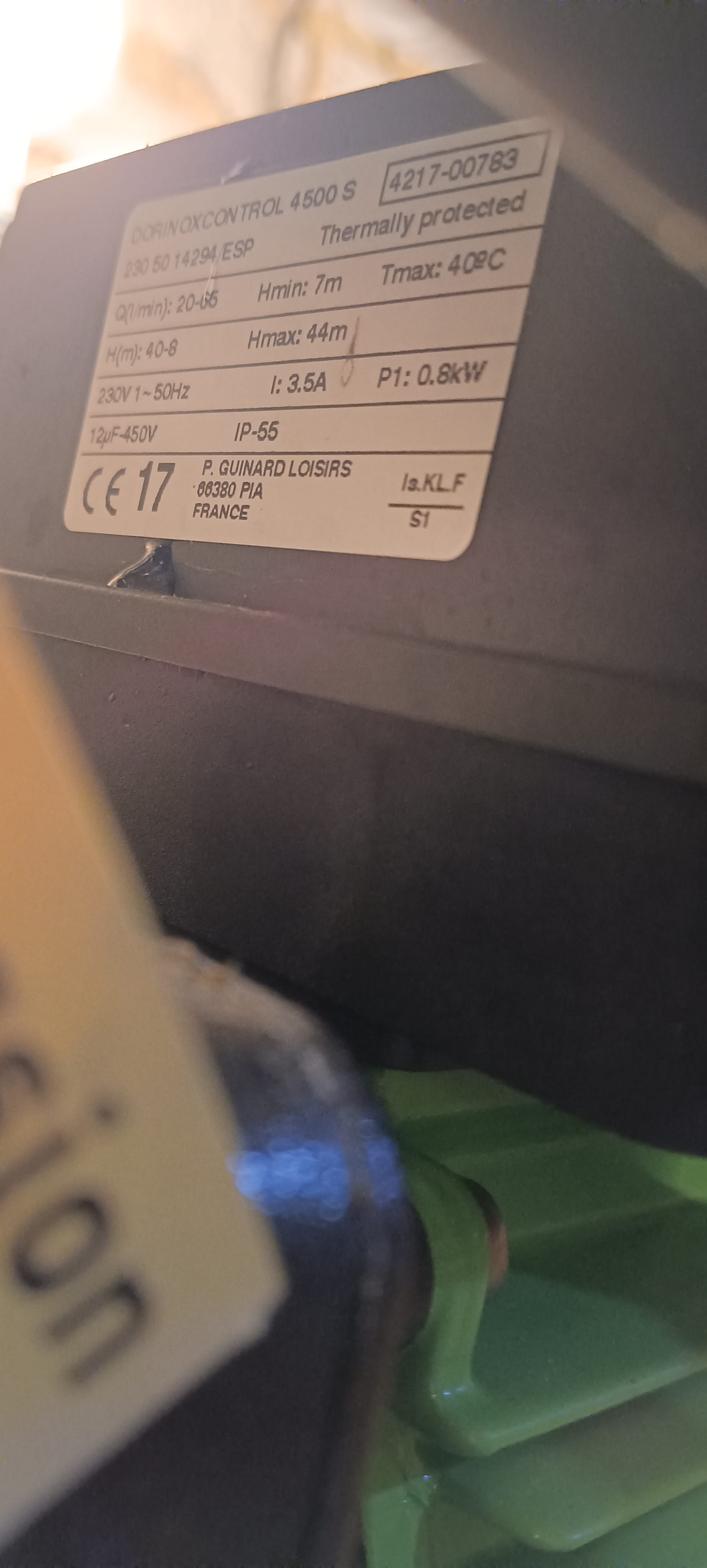

  2. Jo-Pierre Messages postés 6 Date d'inscription   Statut Membre Dernière intervention
    Ci dessous la photo de l'étiquette sur le boitier.

  3. stf_jpd87 Messages postés 92072 Date d'inscription   Statut Modérateur Dernière intervention   29 943
    Désolé mais la référence qui m'intéresse est flou. Merci re voir la photo.
    De vos explications  le pressostat n'est pas en cause.
    Cordialement;
  4. Jo-Pierre Messages postés 6 Date d'inscription   Statut Membre Dernière intervention
    La référence du boitier électronique me semble être : 230  50  14294/ESP

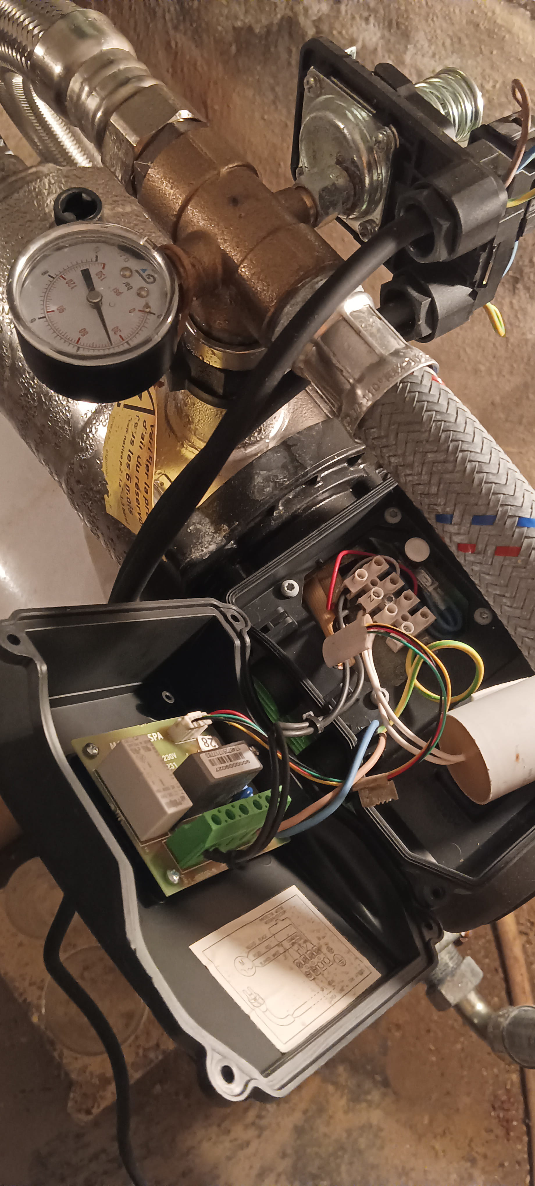

    vue boitier ouvert

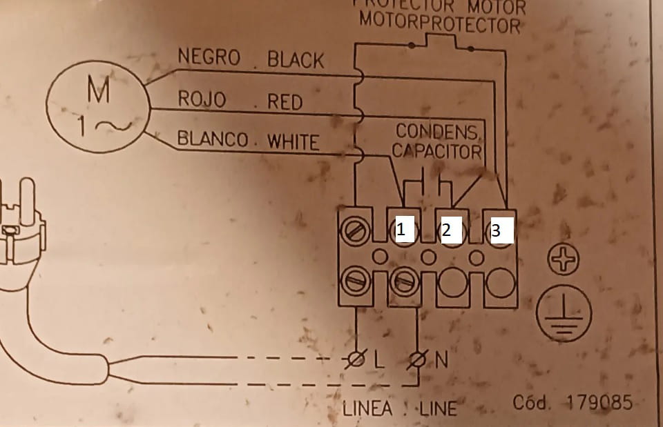

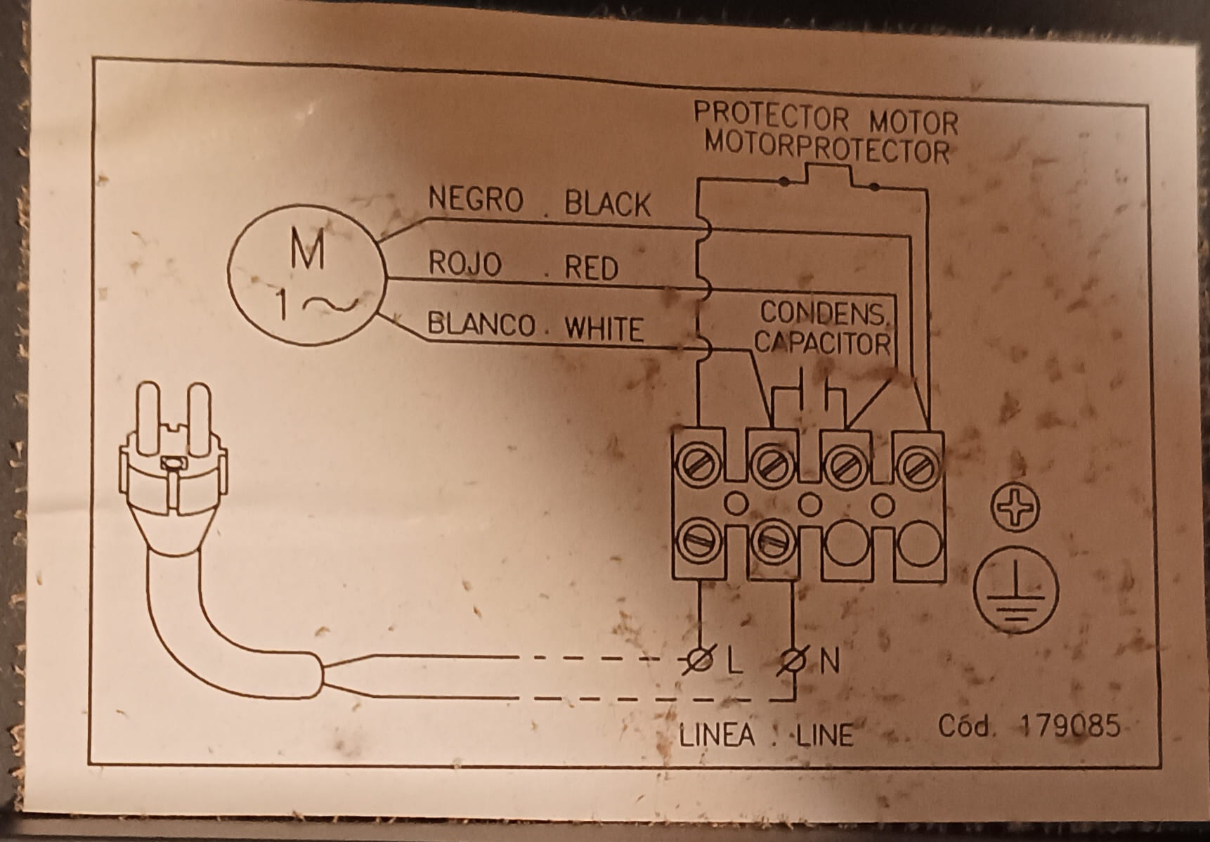

    Schéma électrique dans boitier

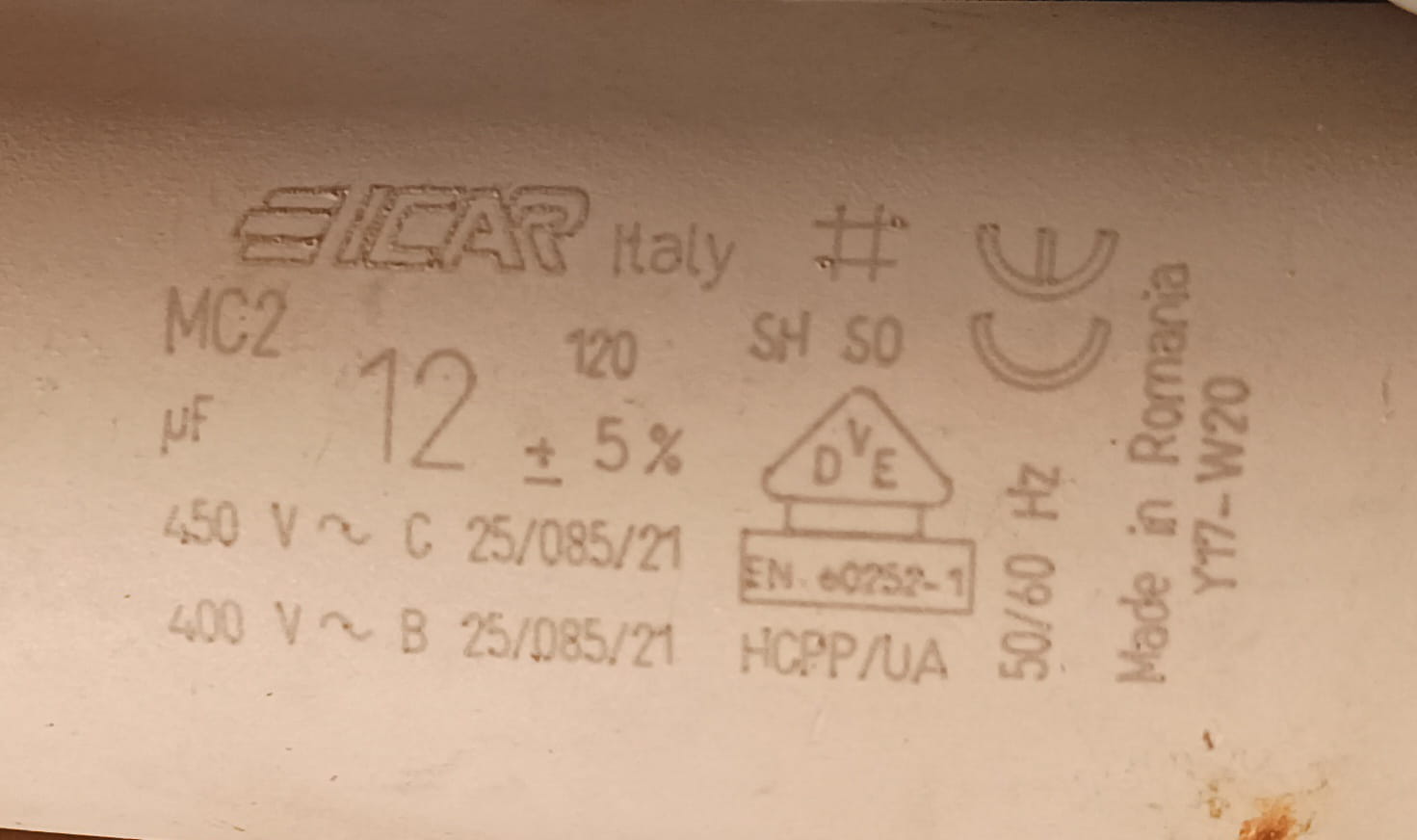

    références condensateur
  6. stf_jpd87 Messages postés 92072 Date d'inscription   Statut Modérateur Dernière intervention   29 943
    Contrôler la tension aux différentes mises en route sur :
    1/2 ET 1/3
    Je pense que le problème vient du condensateur donc à vérifier.
    1. Jo-Pierre Messages postés 6 Date d'inscription   Statut Membre Dernière intervention
      Je vais me procurer un appareil pour controler la tension aux points 1-2 et 1-3.
  7. labricole47 Messages postés 12566 Date d'inscription   Statut Modérateur Dernière intervention   2 868
    Bonjour .méme avis , condensateur a verifier oû a changer .
  8. Jo-Pierre Messages postés 6 Date d'inscription   Statut Membre Dernière intervention
    J'ai changé le condensateur et le problème est toujours là.

  9. FixioConseil Messages postés 21 Date d'inscription   Statut Membre Dernière intervention
    Bonjour, Si le condensateur neuf n'a rien changé et que le pressostat ferme bien le contact vers 1,8/1,9 bar, je ne remplacerais pas la carte à 100 € sans deux contrôles simples avant. 1. Mesurer la tension qui arrive réellement au moteur au moment où le pressostat colle. Si vous avez 230 V stables mais juste un grognement/soubresaut, le souci est plutôt côté moteur/câblage/protection thermique/condensateur mal dimensionné ou mauvais contact. Si la tension disparaît quand le voyant RUN s'éteint, la carte ou le module de sécurité coupe probablement. 2. Vérifier la continuité et les cosses entre pressostat, carte et moteur : une cosse chauffée/oxydée peut laisser passer à vide mais s'écrouler au démarrage. 3. Contrôler que la pompe n'est pas freinée mécaniquement depuis l'épisode à pression zéro : turbine qui force, clapet bloqué, désamorçage partiel. Le gros bruit + aiguille qui tombe presque à zéro fait penser à un démarrage en charge ou à une aspiration pas franche. Coupez impérativement le courant avant ouverture, et ne faites les mesures sous tension que si vous êtes équipé et à l'aise : eau + 230 V = pas de prise de risque. Si vous devez arbitrer avant d'acheter la carte, l'idéal est de voir les photos du câblage, l'étiquette moteur et la séquence de démarrage.
  10. stf_jpd87 Messages postés 92072 Date d'inscription   Statut Modérateur Dernière intervention   29 943
    bonjour
    Si le fait de couper et relancer à 1.6bar et que le moteur se lance normalement alors que normalement il ronronne il semblerait qu'il y ait un problème platine.
    Pour en être sure il faudrait avoir le plan de cette platine ou faire comme je vous l'ai demandé ; le relevé de tension au moment du ronronnement.
    Avez-vous la référence de cette platine?
    Je me pose la question ne serait-ce pas une platine pour temporiser le démarrage du condensateur qui ne serait pas un condensateur permanent??Mais de démarrage???  Tu en penses quoi "labricole"
    1. labricole47 Messages postés 12566 Date d'inscription   Statut Modérateur Dernière intervention   2 868
      Pour moi la platine c’est du " confort " on peut s’en passer , le condensateur classique appelé à tort démarrage , est en réalité un permanent , 400v ...le vrai démarrage est majoritairement noir , 220 v , et toujours associé au permanent ..
      Moi je vais au plus court , je schunte l’electronique , qui est plus sujet à panne que la mécanique .
  11. Jo-Pierre Messages postés 6 Date d'inscription   Statut Membre Dernière intervention
    Je vais verifier la tension aux ors 1-2 et 1-3
  12. labricole47 Messages postés 12566 Date d'inscription   Statut Modérateur Dernière intervention   2 868
    En résumé ...noir rouge....220v ...blanc rouge...condensateur..
    Il y a la sécurité thermique qui est en série avec le commun .soit alimentation et noir ...en passant par le thermique
