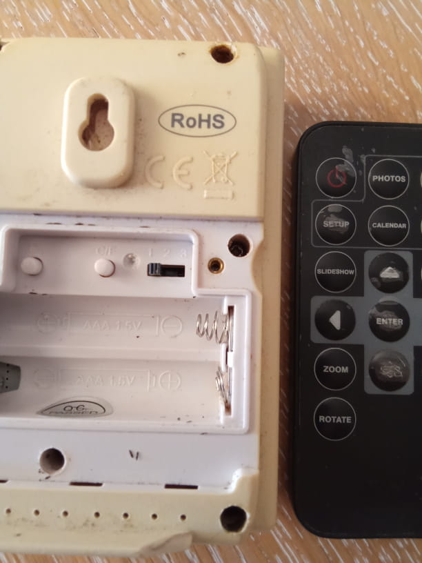

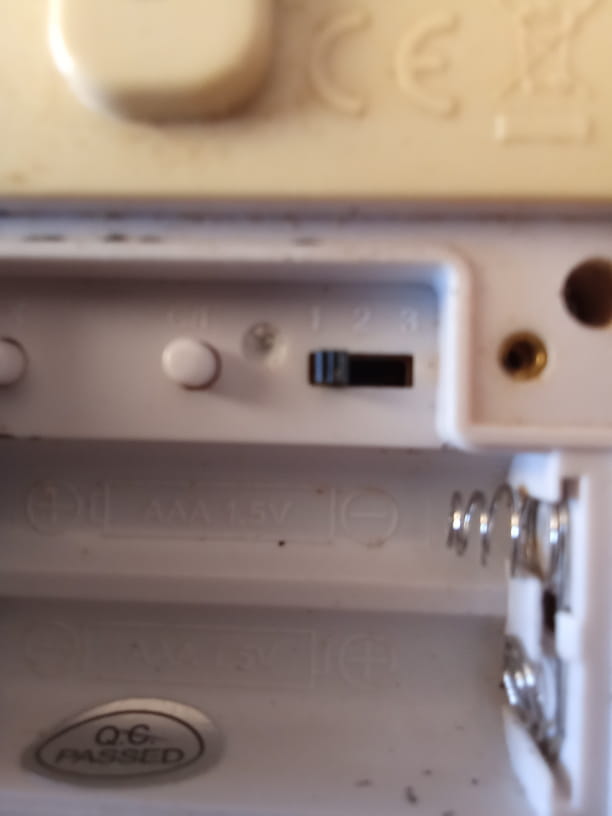

    Bonjour Zebu, le plus simple ce sont les photos ! donc je vous ai mis une de ce boitier seul, et une autre avec à côté une télécommande noire qui allait avec la station de cedit boitier; je ne sais pas si cela est utile ou pas, dans le doute je vous l'ai mis.
    Donc, oui il y a des boutons 2 poussoirs blancs et un poussoir noir.
    Merci à vous.

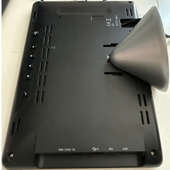

    Bonjour Zebu,
    photo de l'arrière de cette station d'occasion, il n'y a pas de télécommande avec celle-ci. Celle que j'ai mise à côté du boitier extérieur de mon ancienne station sur la photo est justement celle de mon ancienne station.
    Voilà, vous avez tout je pense. (je voulais vous mette une autre photo celle où sont écrites les références ....... 06/11 mais je n'y arrive plus.

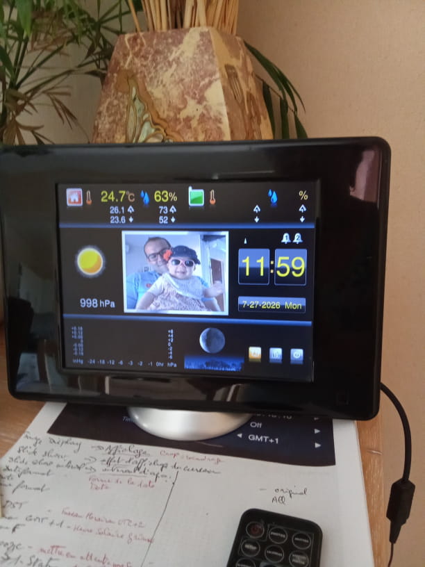

  10. molgo Messages postés 17 Date d'inscription   Statut Membre Dernière intervention
    comme je suis plutôt du genre obstinée et quelque peu têtue, j'ai repris tout le processus depuis le téléchargement via une autre boite mail, et voilà la photo.

    1. ZebuEtonnant59 Messages postés 9 Date d'inscription   Statut Membre Dernière intervention   2
      Bonjour Molgo,
      grâce aux photos, j'identifie votre station d'occasion comme celle de l'entreprise canadienne Thermor Ltd correspondant au manuel https://fccid.io/A6N377TX/User-Manual/Manual-2092632
      Dans ce manuel, on peut lire la fréquence radio utilisée par cette station : 915 Mégahertz. L'utilisateur doit choisir l'un des cinq canaux disponibles pour établir la liaison capteur-station.

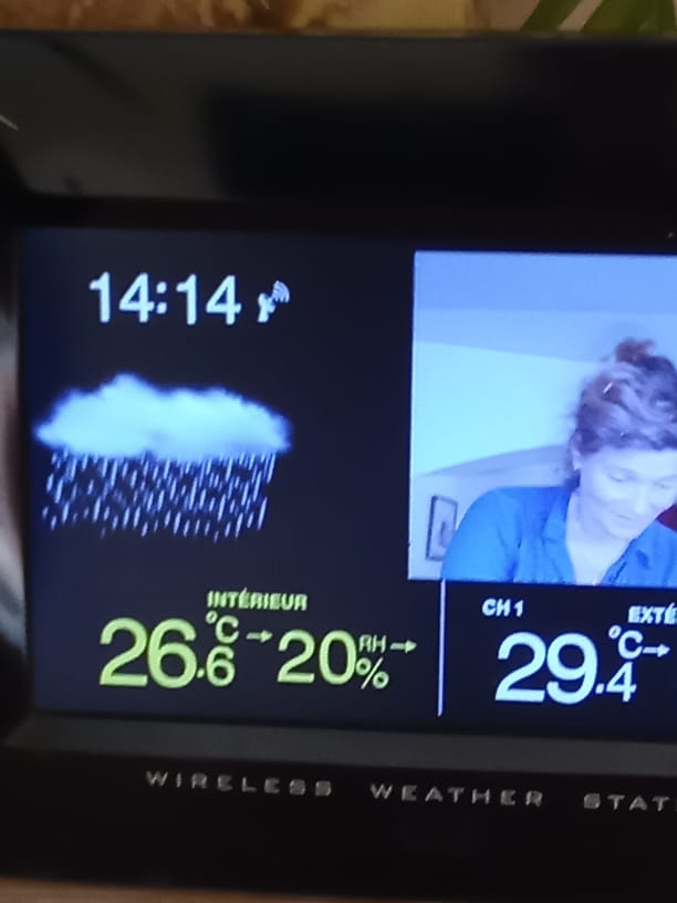

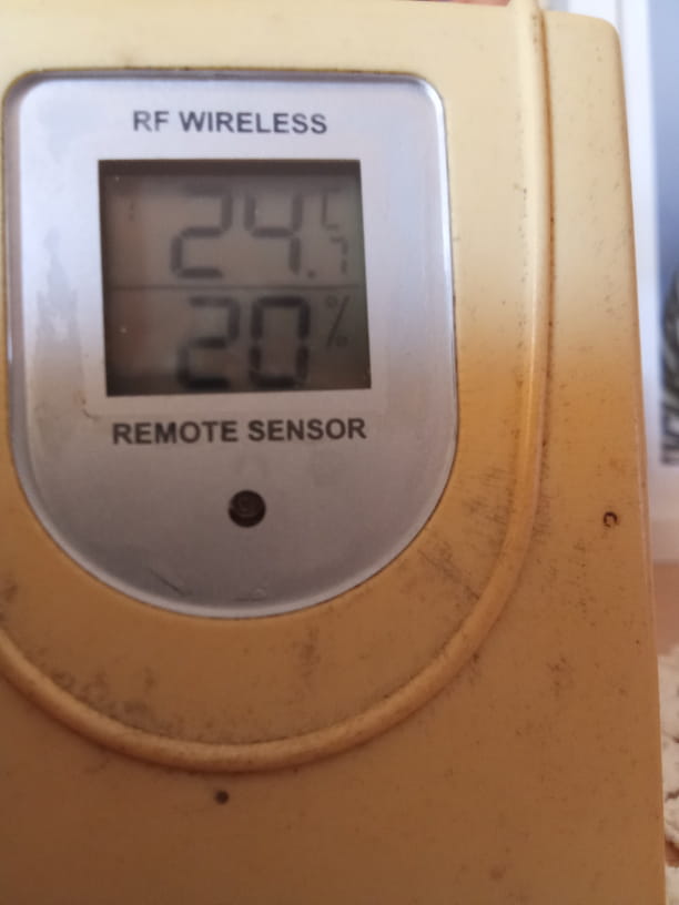

  11. molgo Messages postés 17 Date d'inscription   Statut Membre Dernière intervention
  12. molgo Messages postés 17 Date d'inscription   Statut Membre Dernière intervention
  13. molgo Messages postés 17 Date d'inscription   Statut Membre Dernière intervention
    bonsoir Zebu et avec toute mon admiration, je n'arrive toujours pas à envoyer plusieurs photos dans le même poste. J'espère que vous allez pouvoir finir de m'aider, j'en serais ravie.
      Bonjour Molgo,
      grâce aux dernières photos, j'identifie votre ancienne station comme le modèle 3504T de l'entreprise française Moineau Instruments correspondant au manuel  https://astrovirtuel.fr/station_3504t.pdf
      Dans ce manuel, on peut lire la fréquence radio utilisée par votre ancienne station pour la liaison avec son capteur extérieur : 868 Mégahertz.
      Il est donc malheureusement impossible d’utiliser le capteur extérieur de l’ancienne station avec la station d’occasion qui fonctionne, elle, sur 915 Mégahertz.
