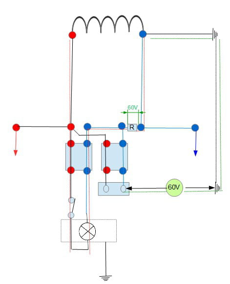

  3. yclik Messages postés 74 Date d'inscription   Statut Membre Dernière intervention   16
    bonjour
    Suite au  propos de atlassatum que je salue au passage, j'ai essayé d’illustrer un défaut de raccordement de neutre.
    Le voltmètre être pourrait mesurer en fait la chute de tension dans un raccordement sur une borne de neutre (R dans le schéma).
    le bobinage du haut illustre le transfo côté alimentation EDF
