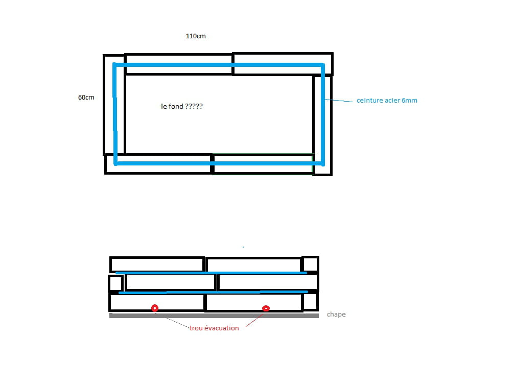

J'ai une terrasse constituée d'une dalle béton, recouverte d'une étanchéité alu, et que je vais couvrir avec du bois.
Mais j'aimerais construire le long de la façade de la maison, avant de poser les lambourdes et lames de terrasse, une jardinière de 60cm de haut, sur 50 de profondeur et 100 de longueur. J'ai prévu pour cela d'utiliser des parpaings de 7,5cm d'épaisseur, et ensuite de faire un enduit lissé et peint.
Ma question est la suivante :
Puis-je monter cette jardinière en parpaings sur mon étanchéité alu ? Comment faire pour que le mortier adhère à l'alu ?
En plus, au début je pensais faire des petits plots en ciment et poser les parpaings dessus, histoire d'avoir des trous d'évacuation de l'eau entre les plots - mais il me semble que ces plots ne vont jamais tenir sur l'alu. Alors il faudrait sans doute que je découpe les parpaings de la rangée du bas pour faire ces petites ouvertures...
Je suis débutante, alors tous les conseils seront les bienvenus !
Merci !
Catherine.
  1. stf_jpd87 Messages postés 92109 Date d'inscription   Statut Modérateur Dernière intervention   29 963
    Une idée à faire éventuellement évoluer
    Pour éviter de couper les parpaings, il va falloir revoir les dimensions?
    Le fond en quoi. ?? parpaings posés directement sur une chape??  de 3/4cm
    Attention au montage des parpaings
    Cordialement;
