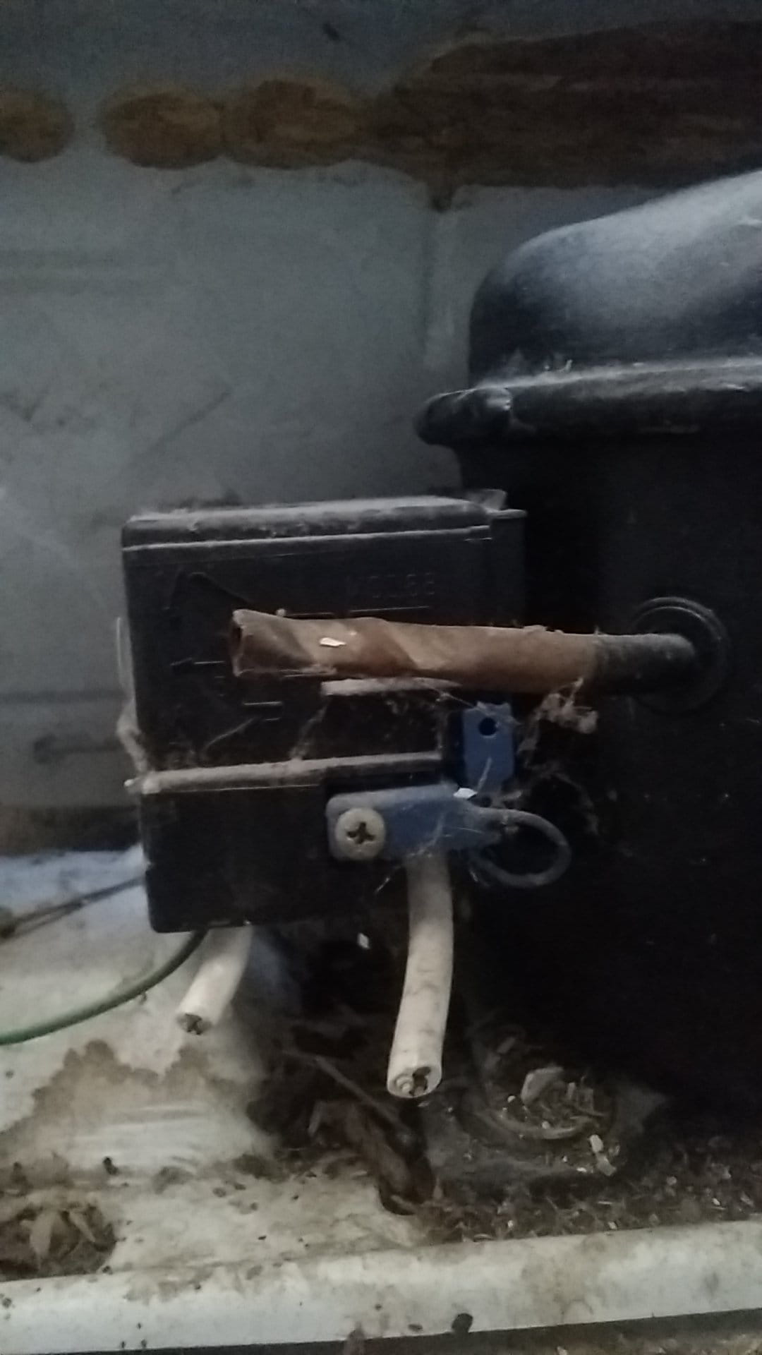

J'ai récupérer un réfrigérateur Arthur Martin ancien (il n'y a plus la plaque signalétique) sur le quel le cordon secteur a été coupé.
Mais sur ce modèle il y a "deux" cordons type secteur coupés!
Quelqu'un a t'il une explication et solution?

    sans référence et/ou photos c'est compliqué. la seul info que je trouve c'est sur certains frigo de camping-car qui peuvent fonctionner soit en 12v soit en 230 (ou 110). Un peut de démontage sera peut-être nécessaire pour voir où vont les fils (si c'est possible).

    Ci joint la photo des deux fils arrivant au niveau du compresseur
  3. stf_jpd87 Messages postés 92126 Date d'inscription   Statut Modérateur Dernière intervention   29 967
    Au premier abord vous devez avoir le cordon d'alimentation et le cordon qu va soit à une platine ou un thermostat.
    Dénudez les deux câbles pour voir la couleur des fils.
    La référence est très souvent dans le compartiment réfrigérant . Faites une photo de face de ce réfrigérateur porte ouverte.

      oups !!! a voir la photo il ne me semble pas possible de traiter ce produit  une autre photo plus générale de l'arrière de l'appareil serait utile
      le cordon de droit c'est le cordon alim et l'autre la régulation
      par contre je regarde la queue de charge et la il me semble qu'il y a souci
      car le circuit semble ouvert

    Effectivement il y a cable pour le secteur l'autre pour le thermostat qui a été coupé aussi.
    Je vais faire les raccordements.

      vous oubliez de nous placer une photo plus générale de la zone arrière
      il nous faudrait voir l'ensemble compresseur avec ses tubulures car je crois qu'il y a un souci au vu de la queue de charge
      1. T3chN0g3n Messages postés 74 Date d'inscription   Statut Membre Dernière intervention   32 > b richard 31 Messages postés 3363 Date d'inscription   Statut Membre Dernière intervention
        Salut, on voit bien les deux pincements qui on été fait pour sceller le tuyau une fois la charge faite, rien qui me semble sortir de l'ordinaire ?

        peut être que c'est bon
