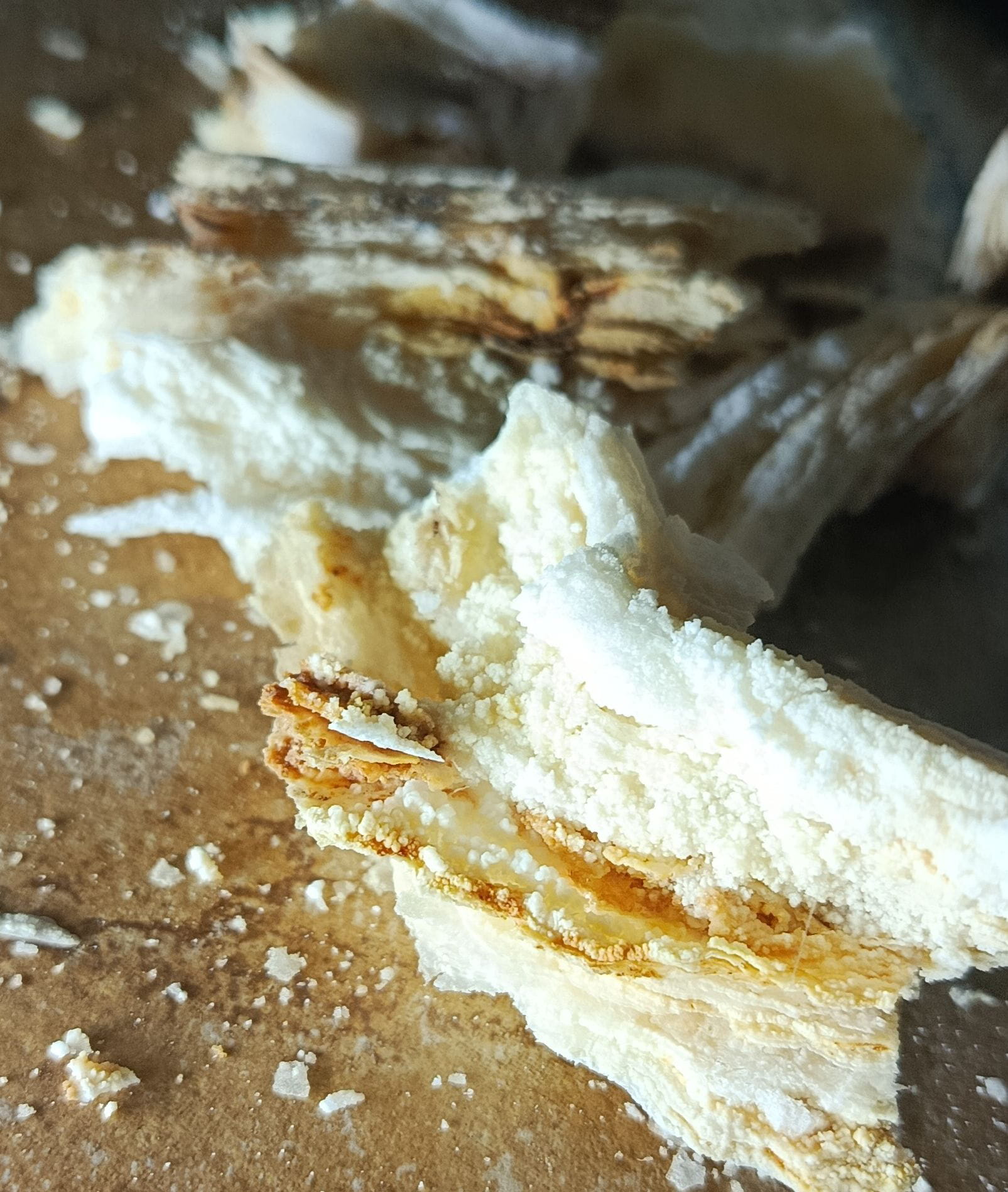

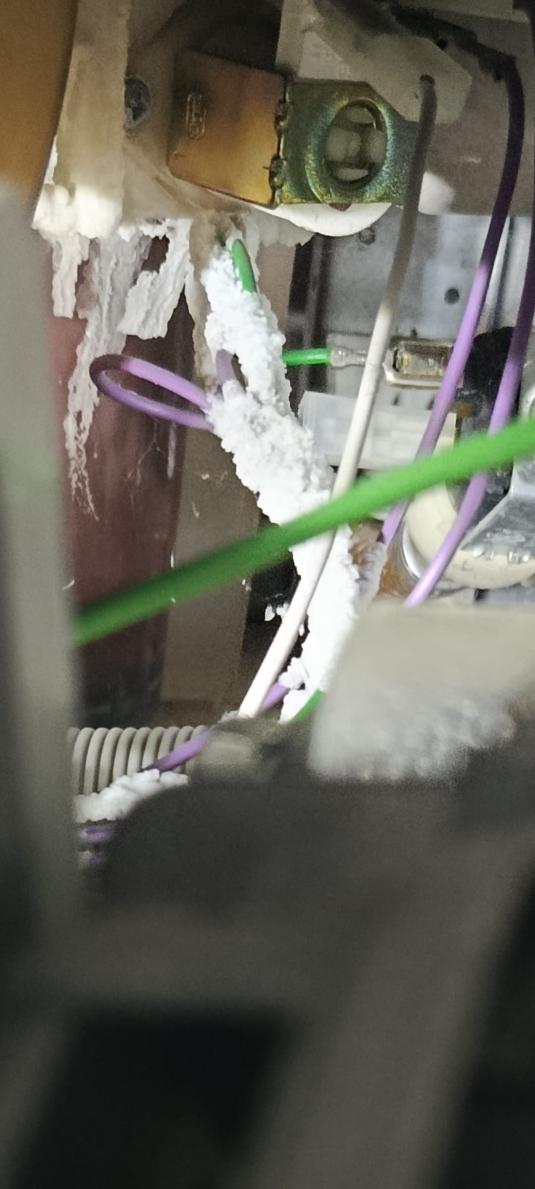

Bonjour à tous.. j'ai beaucoup de dépôt à ce ce niveau dans mon lave vaisselle Beko DFN1500S-44... On dirait que quelque chose a cristallisé. Qu'est ce que ça peut être ?

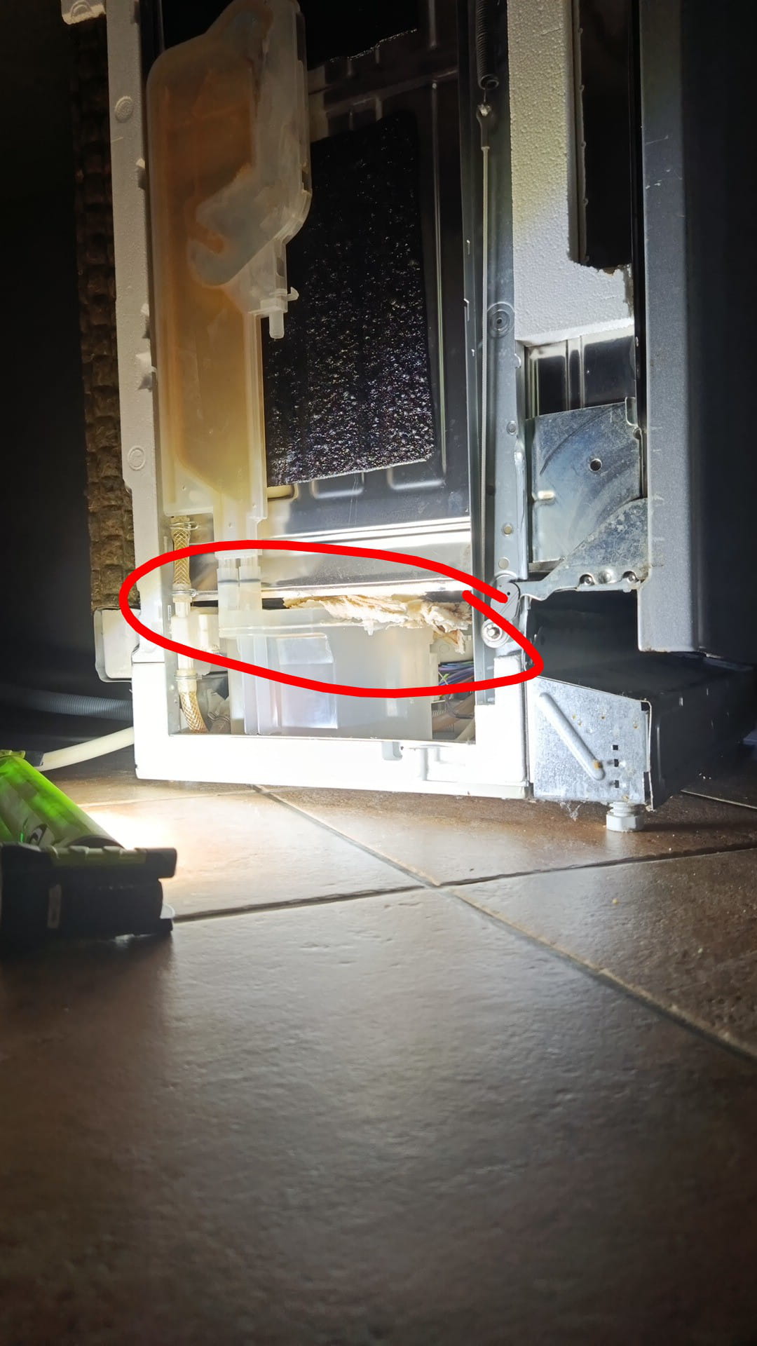

    A part cela je ne vois pas autre chose; mais ce qui m"étonne:  pour avoir formé cette épaisseur il aurait dû y avoir une fuite donc une alerte par code???
    Nettoyer le tout et en laissant ouvert lancer un lavage et voir ce qui se passe.

    Apparemment ce dépôt s'est formé à l'extérieur de la cuve , donc il ne peut être du qu'à une fuite de la cuve elle-même ou d'un tuyau .
    Essayez de dissoudre une partie de ce dépôt dans un verre d'eau .

    cela ressemble a du bain lessiviel qui a séché petit a petit
    cela on le constate souvent sur des axes de pompe de cyclage quand son presse étoupe est fuyard (les anciennes pompes )
    en nettoyant totalement les trace et en utilisant le lave vaisselle en l'état a mon avis la cause (fuite) devrait apparaitre

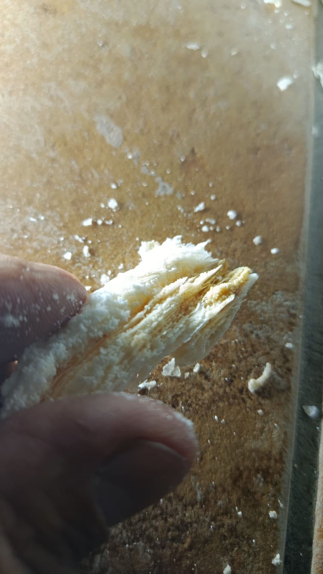

    Difficile à distance de voir de quoi est fait cette stalactite . A vous de nous décrire de quoi elle est faite. Mousse ??
    Du calcaire?, je doute fort, car votre appareil se serait mis en sécurité depuis longtemps.

      Difficile de dire ce que c'est ...c'est très friable.. j'ai aussi pensé au sel régénérant ????

      Mais vu la quantité  et l'état des fils électriques ( pas accessibles facilement) on en a Acheté un nouveau... Celui là avait 21 ans, il est amorti????.

      Mais vu la quantité  et l'état des fils électriques ( pas accessibles facilement) je me dis qu'il.yna une belle fuite du coup on en a Acheté un nouveau... Celui là avait 21 ans, il est amorti????.
