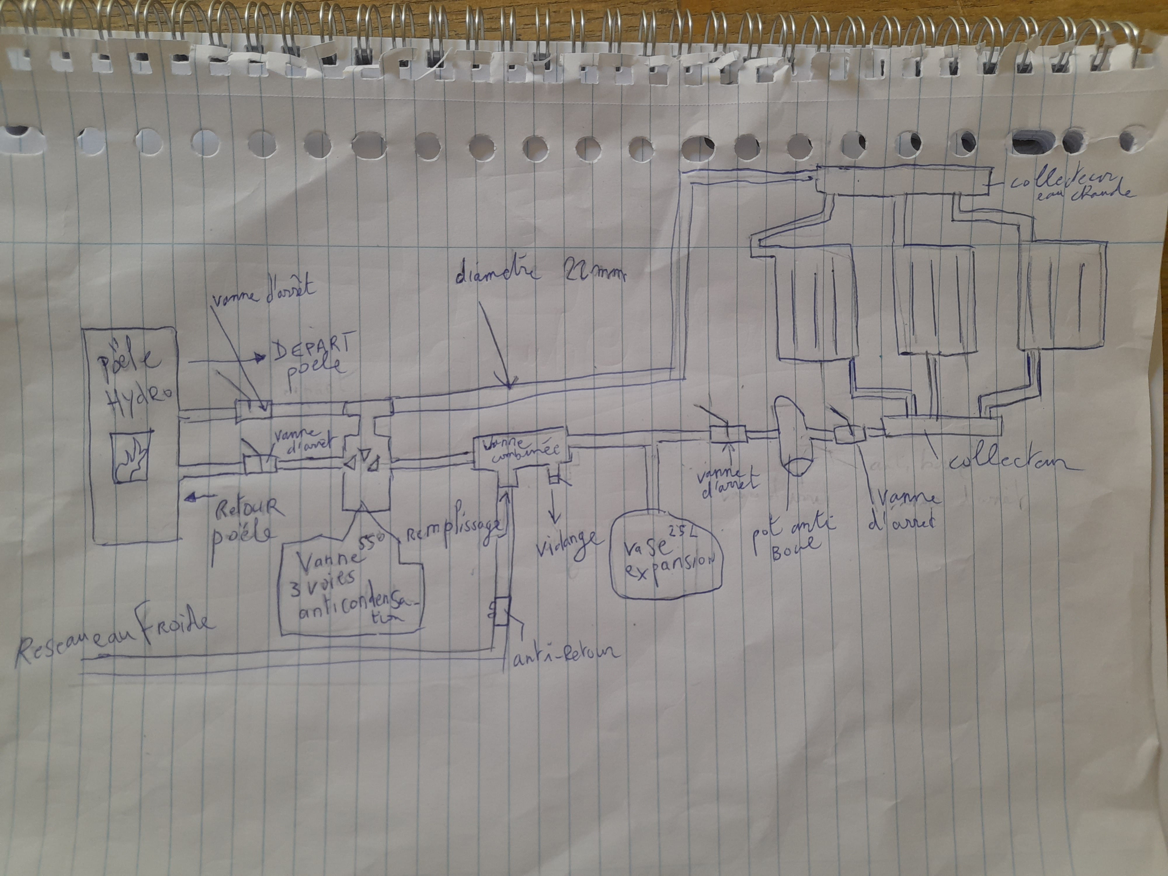

Je vais installé un poele hydro,  j'ai besoin d'une validtion de principe de mon schéma.
Le poele hydro a un kit hydraulique intégré (1 pompe de circulation, 1 soupape de sécurité (3 atm), vase d’expansion interne 7 L), 1 robinet de purge eau, capteur température eau interne, sonde température externe, capteur pressostat, sonde température fumées.
Le schéma
est simpliste car je ne suis pas du métier. J'espre que vous aurez de l'indulgence.
Merci à tous

    bonjour
    Comment est régulé le fonctionnement du poêle ?
    C'est la température de l'eau qui commande le fonctionnement ?
    De ce que je connais des poêles à granulés , hydro ou pas , ils n'aiment pas les arrêts et redémarrage . Il faut donc que le circuit d'eau ait une certaine inertie (dalle chauffante ou reservoir tampon) .
